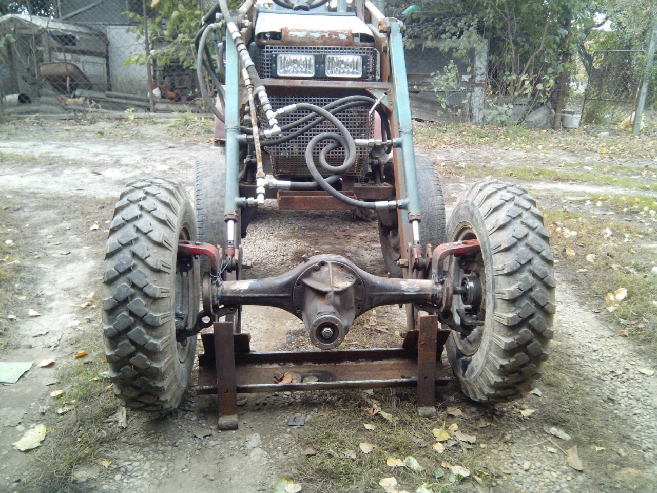

Jesha, доброго утра! Бортовые редуктора стоят, на фото видно.
КМЗ-012ч 2004 г.в. 5+1

Саныч53, Пардон за невнимательность. Да есть. Сути это не меняет для поворота передними колесами, если использовать кулак Луаз. Надо сравнить поворот с передком и переломкой. Мне более передок нравится. Уж очень переломка машет орудиями. Хотя разговаривал с трактористами, Кировец при пахоте, говорят, управляется вилянием морды. т.е. плуг его чудно держит за землю. На Беларус132 пишут радиус поворота 2,5м (по какому месту не пишут)

Jesha, Приветствую. Переднеуправляемый уже не получится))). Сделаны жесткие чулки к бортовым. Да и при колее 70 сложновато поворотные механизмы приделать. Да и не думаю, что угол поворота хороший получится. Сейчас делаю кардан из ШРУС ВАЗ, потом буду раму прикидывать, тогда и углы поворота увижу. А ВОМ я и собирался брать с первичного вала КПП ЛУАЗ.

Jesha, вполне достаточно будет оборотов - обороты переднего ВОМ КМЗ в три раза меньше оборотов КВ ДВС, хватает. Здесь же понижение будет в зависимости от того, какая передача включена на КПП Днепр соответственно в 3.6, 2.28, 1.7 и 1.3 раза, очень шикарный выбор.

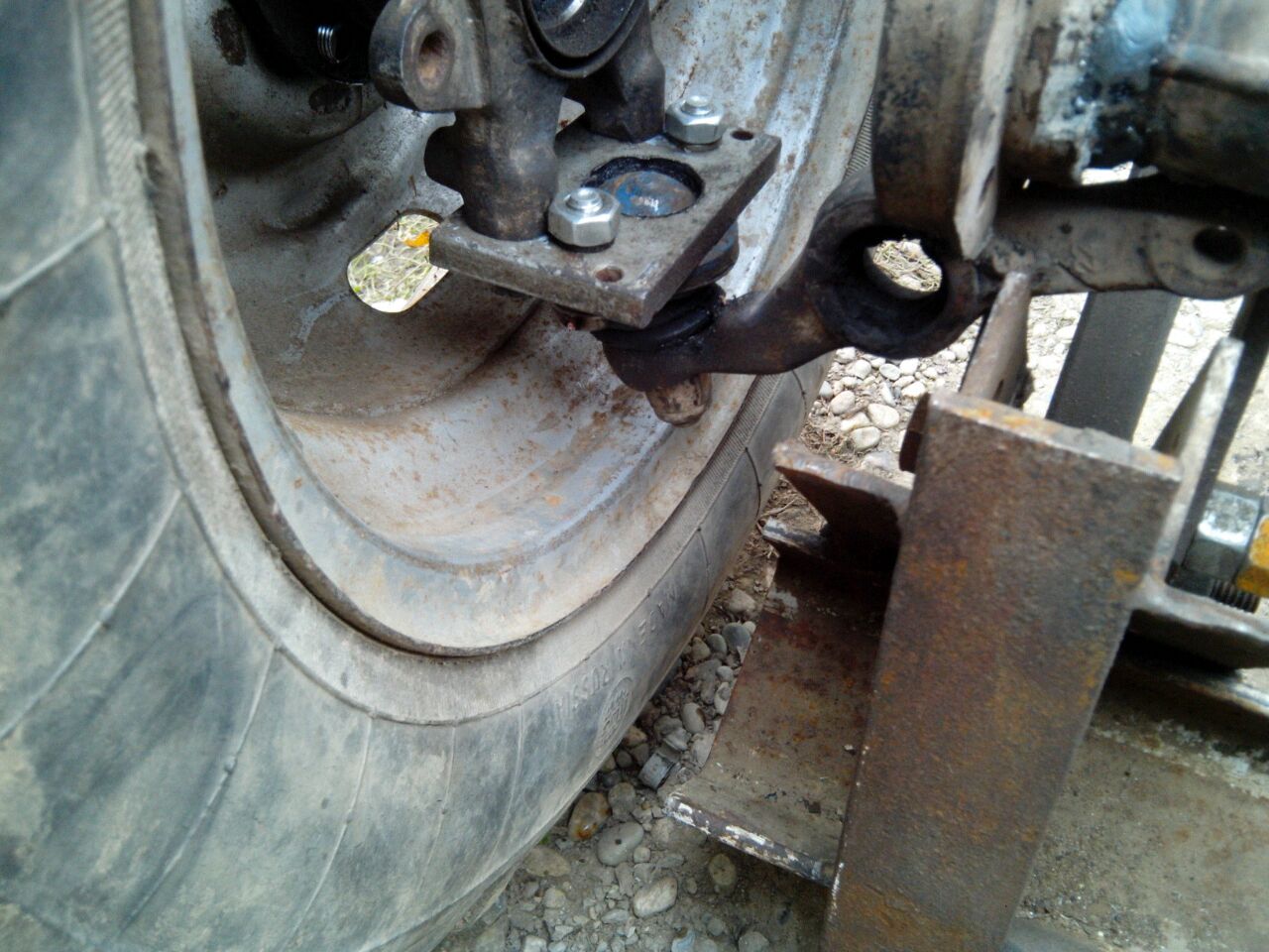

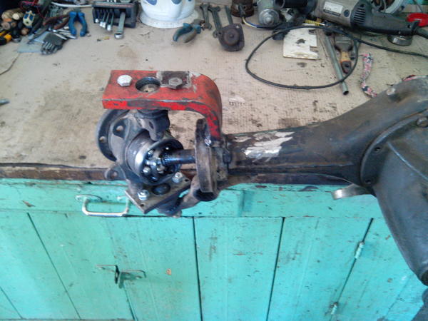

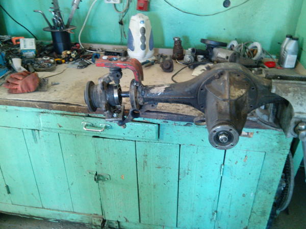

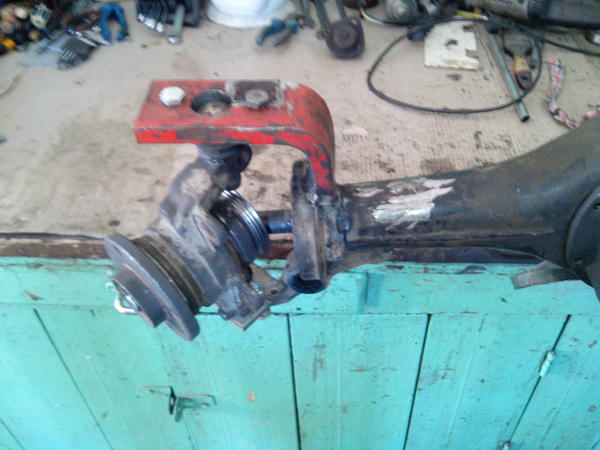

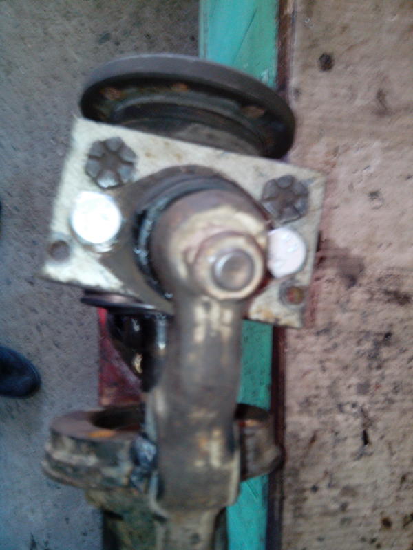

Сделали ШРУСы для кардана. Проточили, вставили втулки выходов КПП и заднего моста. Крепиться будут штатными гайками внутри ШРУС. Использовал внутренние ВАЗ, т.к. т них есть продольный ход и место для гайки внутри. Завтра буду делать карданный вал.

Завтра хочу сделать так - внутренний ШРУС проточен, вместо хвостовика вварена выходная втулка КПП ЛУАЗ и заднего моста ЛУАЗ. Внутренний ШРУС выбран из-за места под гайку крепления хвостовика внутри, но у него маленькие рабочие углы. Для увеличения углов работы планирую обрезать там, где выделено красным, оставив место под гайку. Обрезать хвостовик наружного ШРУС, где выделено красным. Сварить половинки внутреннего и внешнего ШРУС. Получится крепление гайкой насквозь через центр (правда, для этого надо полностью разобрать шарнир) изнутри на штатные валы КПП и моста, почти стандартные размеры шарниров, хорошие рабочие углы. Рисунки не точные, просто для понимания. Кто что скажет?

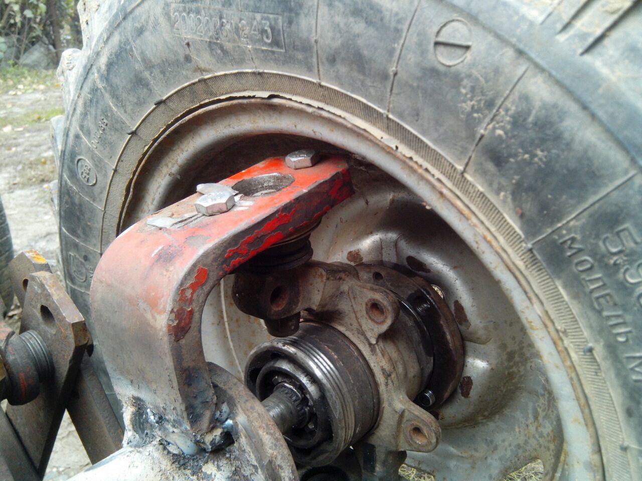

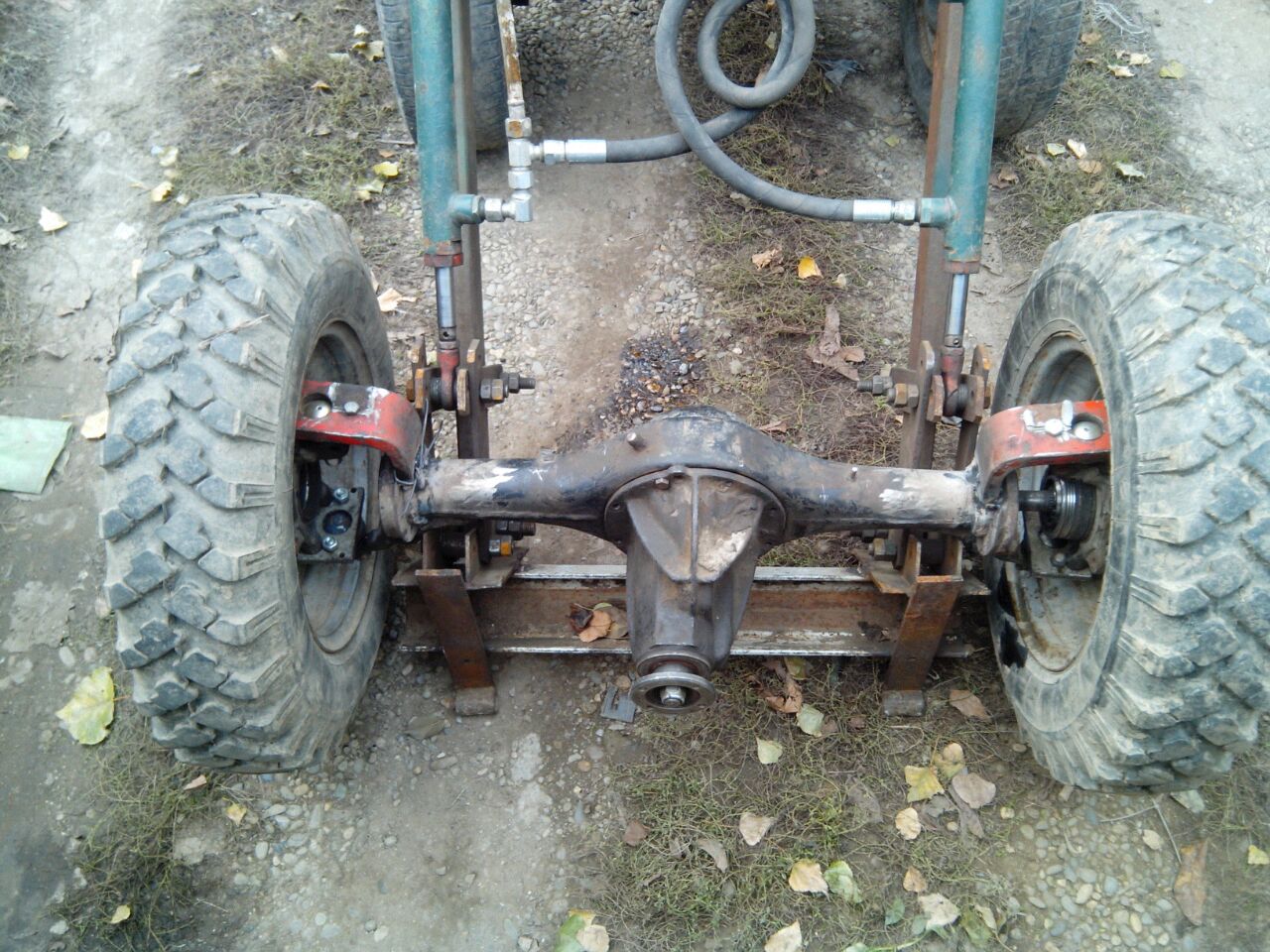

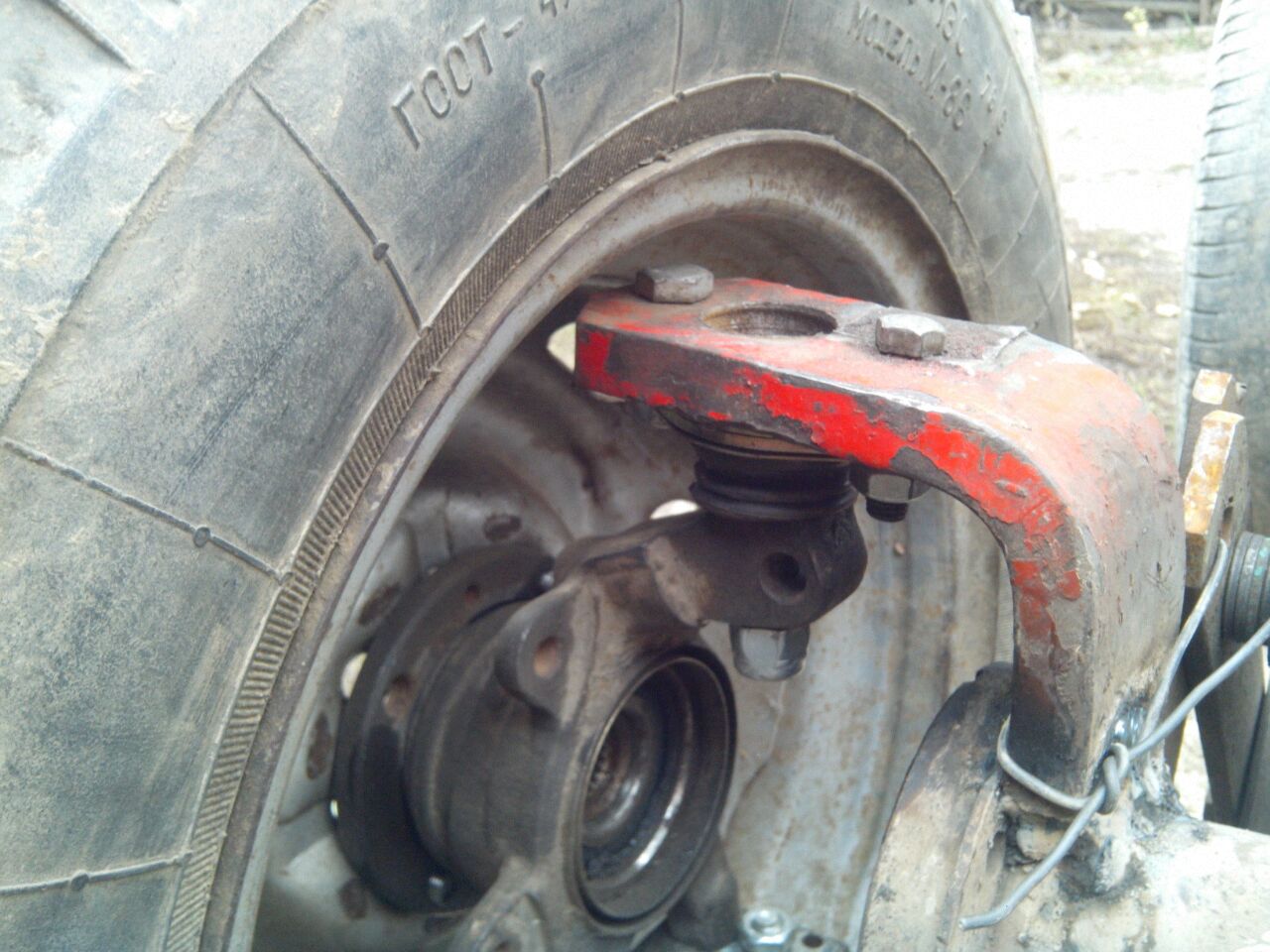

Для потомков)))) Сделал переломный узел из того, что нашёл в гараже. Крестовины полуосей ЛУАЗ нашёл только три. Поэтому пришлось мудрить с шлицевыми частями. Приварил к передней ступице МОСКВИЧ 412 (что нашёл в гараже), обварил уголком, примерно 30 мм. Кардан пока на внутренних ШРУС ВАЗ без переделки, посмотрим, хватит углов или нет по месту. Завтра начну раму.

v-a-d-o-s написал: Рисунки не точные, просто для понимания. Кто что скажет?
Интересная идея, а не проще было сделать переходную втулку. Проточить шлиц наружного ШРУСа, на него напресовать (для сохранения соосности) втулку с нужным шлицом. Сварить. Для фиксации на шлицах, сделать пропил и поставить стопор.
v-a-d-o-s написал: Приварил к передней ступице МОСКВИЧ 412
Она же продольное кручение рамы?

28.05.2018 в 21:38:36
Jesha, Сделал переднюю полураму, завтра заднюю буду делать. ШРУСы пока оставил внутренние без переделки, когда доделаю раму, будет видно, переделывать или нет. Ступица продольное кручение. Какая была. Хотелось бы использовать заднюю от переднеприводного ВАЗ, но в наличии только такая.
