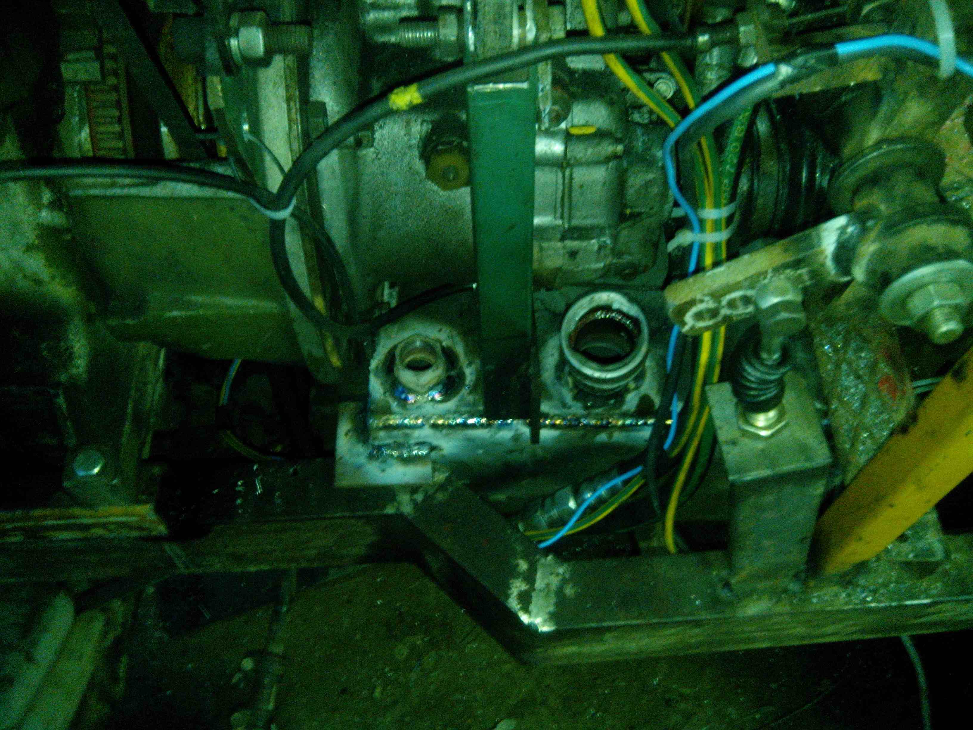

fil78 написал: продолжаем. так как с куном колесики крутяться туго на этом тракторе решил ставить ГОРУ

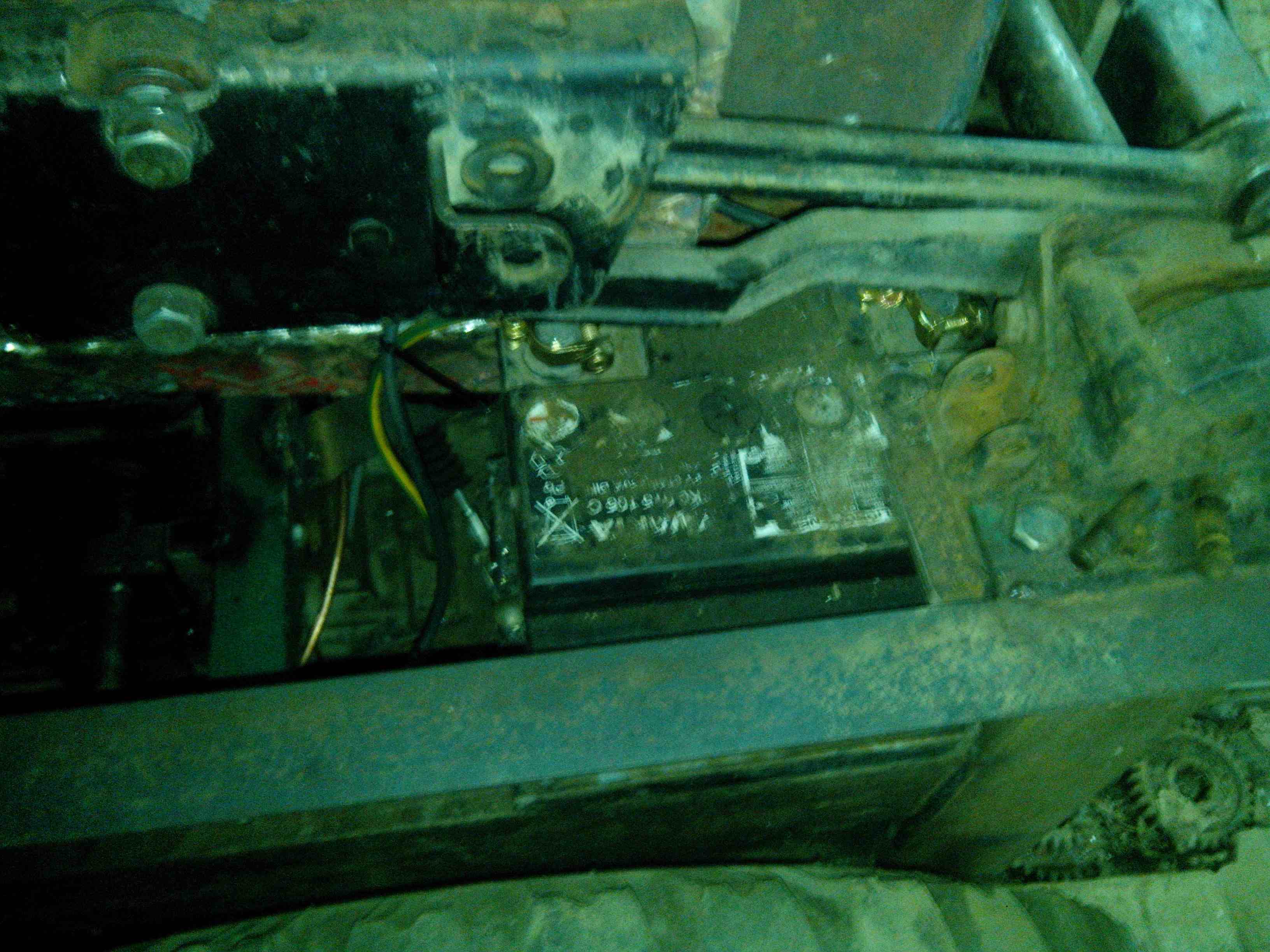

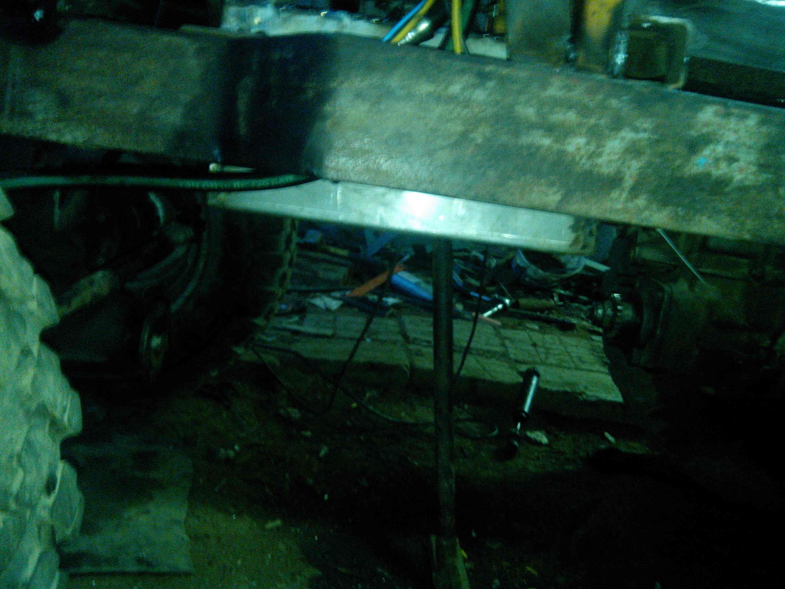

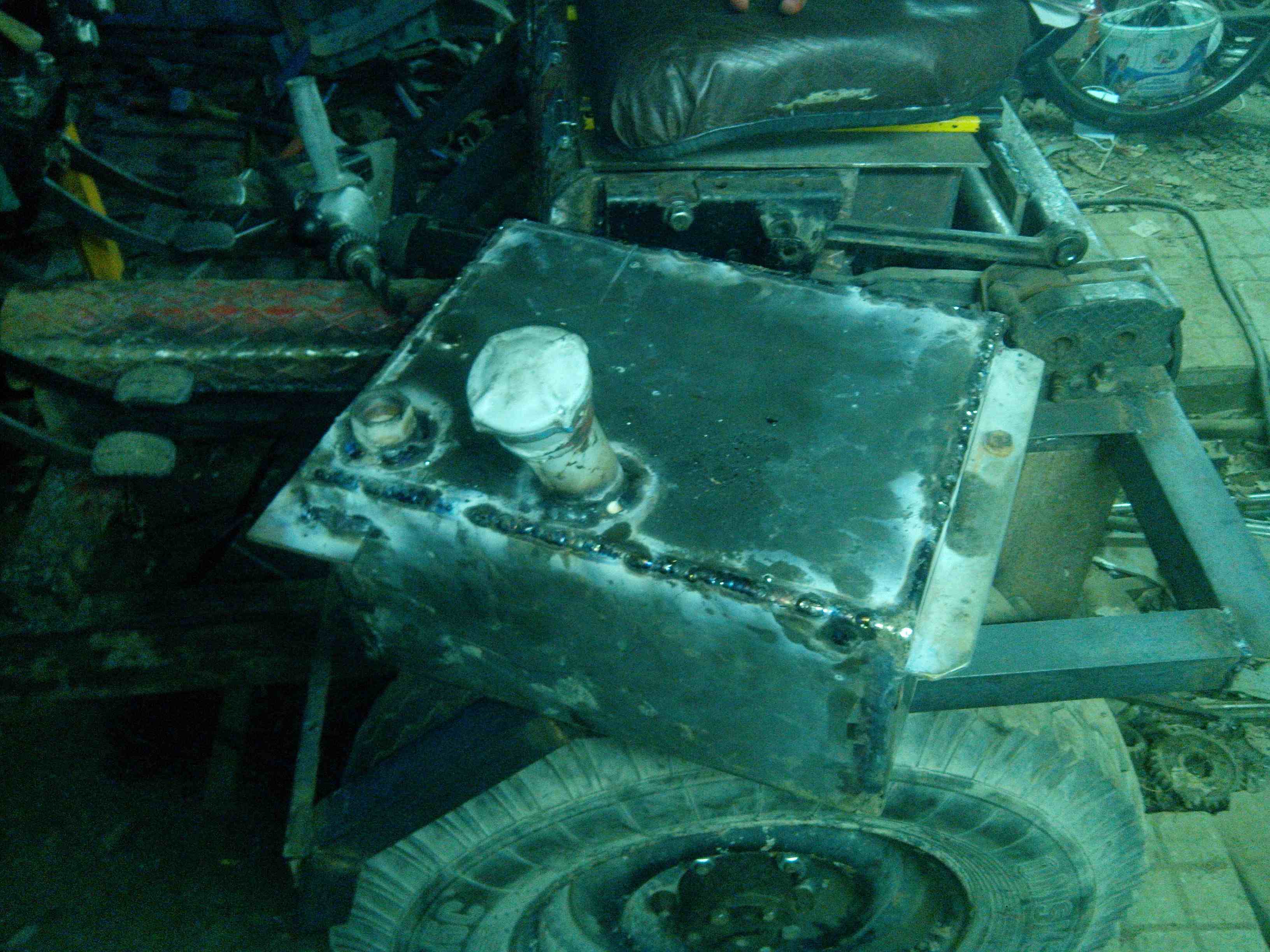

целый день был потрачен на изготовления бензобака. получился на 15 литров. из нержавейки толщиной 1.2 мм. ну и еще вчера установил батерейку. зазоры чуть ли не милиметровые
