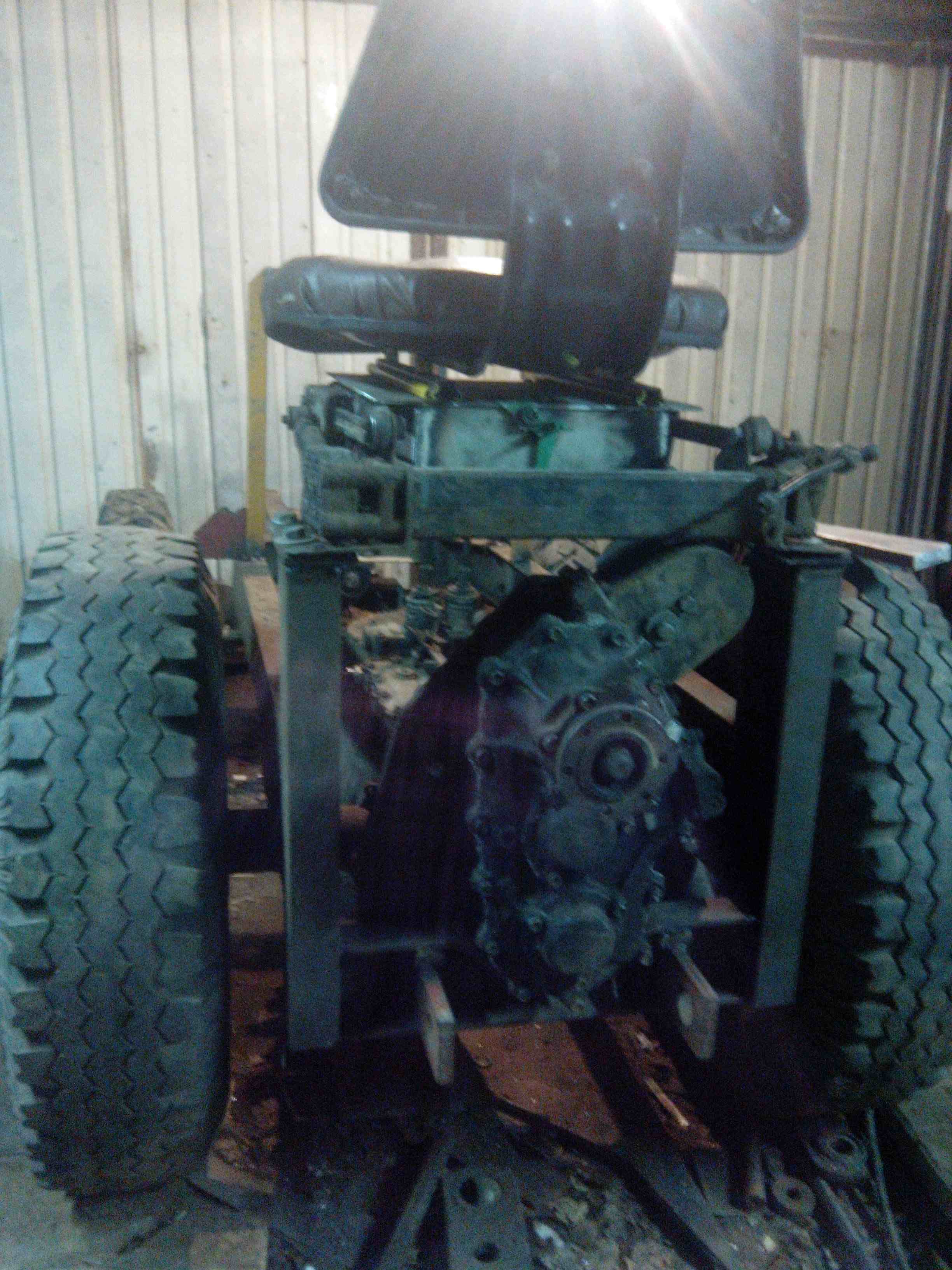

fil78 написал: может дело привычки но я себе на машину новую сразу поставил, как раз с такого сидения.
Я про подлокотники. Не мешают в процессе "прьіг-скок" ;)

vinni-puch написал: Не мешают в процессе "прьіг-скок"
наоборот придерживают от бокового заноса, тем более они были откидные. а прыг скок сидение компинсирует. опускал на полную , когда сын катался, не перенастроил сел, так тогда как раз этот прыг скок почуствовал.

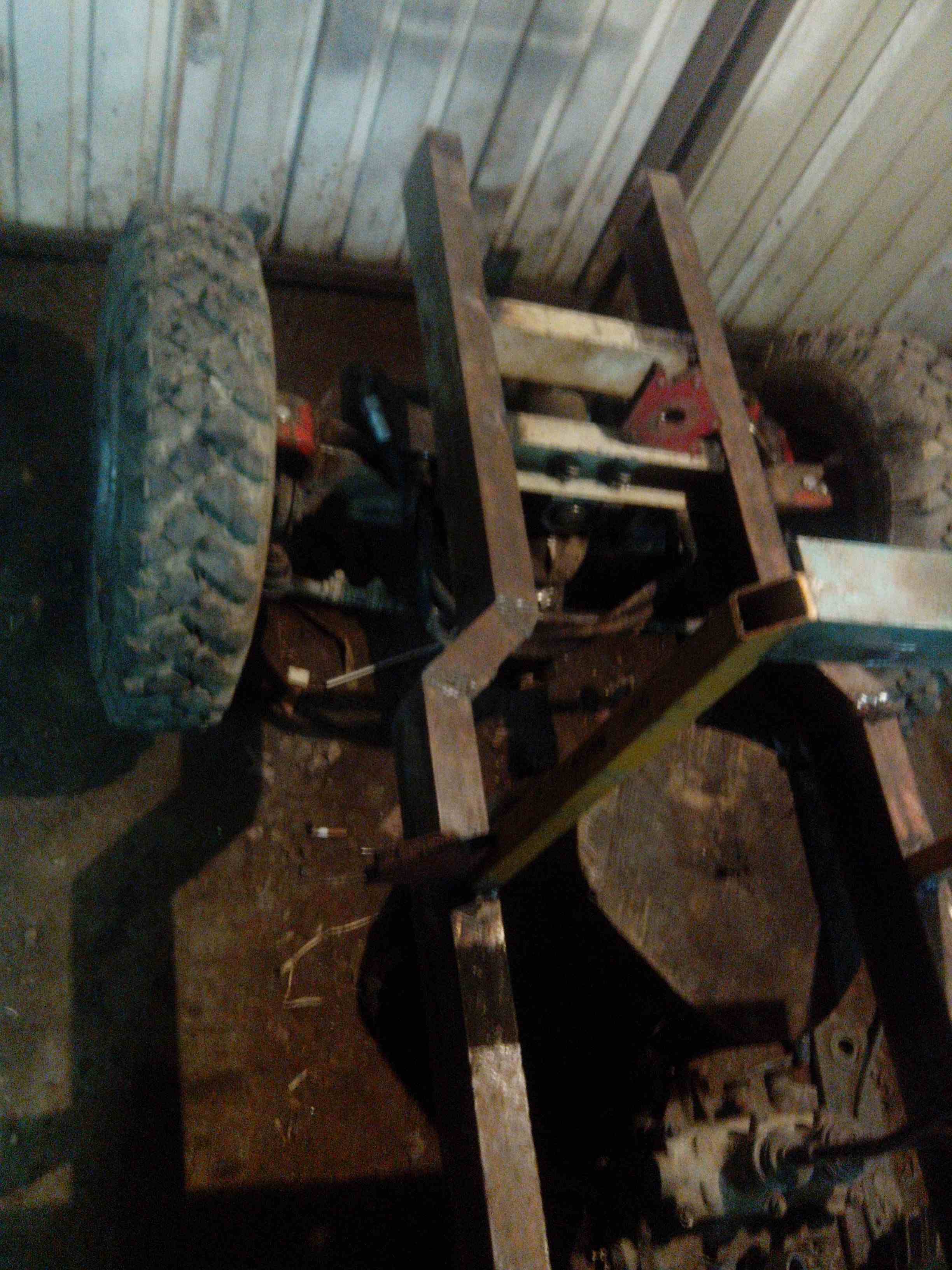

лед тронулся. честно скажу что начал варить раму в воскресенье, но больше сидел думал, много нюансов по сравнению с прошлой. принлось поднимать раму относительно заднего моста, чтоб впихнуть передний мост. поставил сидение а оно очень высоко получилось, пришлось переваривать. база 1250, по длине колес 1950 и еще немного выступает крепление навески и того длина 2000

fil78 написал: медленно но продвигаемся.
Работа достойна внимания и уважения, но...стоят ли такие "танцы с бубном" того функционала? :cool:
02.03.2017 в 09:23:42
vinni-puch написал: но...стоят ли такие "танцы с бубном" того функционала
это из раздела хочу, на предыдушем очень удобно было и грех от такого отказываться.
02.03.2017 в 09:49:02
vinni-puch написал: стоят ли такие "танцы с бубном" того функционала?
Однозначно - стоят! Доля секунды, которая экономится при более удобном переключении, в критической ситуации может играть решающую роль.

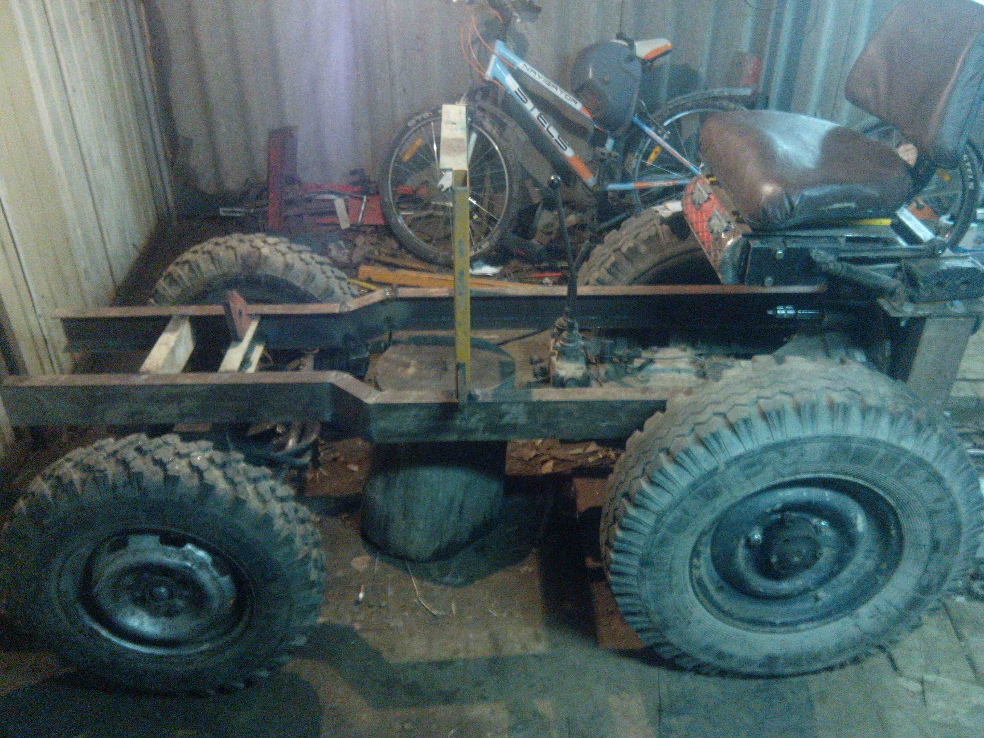

хорошо когда все хорошо складывается, и вовремя все находиться. решил еще одну задачку !#[

из раздела крылья, ноги хвост, кому как а у меня получилось так крылья , лапы, а самое главное рычаг.
09.03.2017 в 14:47:18
fil78 написал: кому как а у меня получилось так крылья
У меня на большом МТ (задние колеса газоновская елка) крылья сделал без применения обрешетки.Приварил полосу 3мм к раме МТ по контуру колеса. Прочности вполне хватает.
