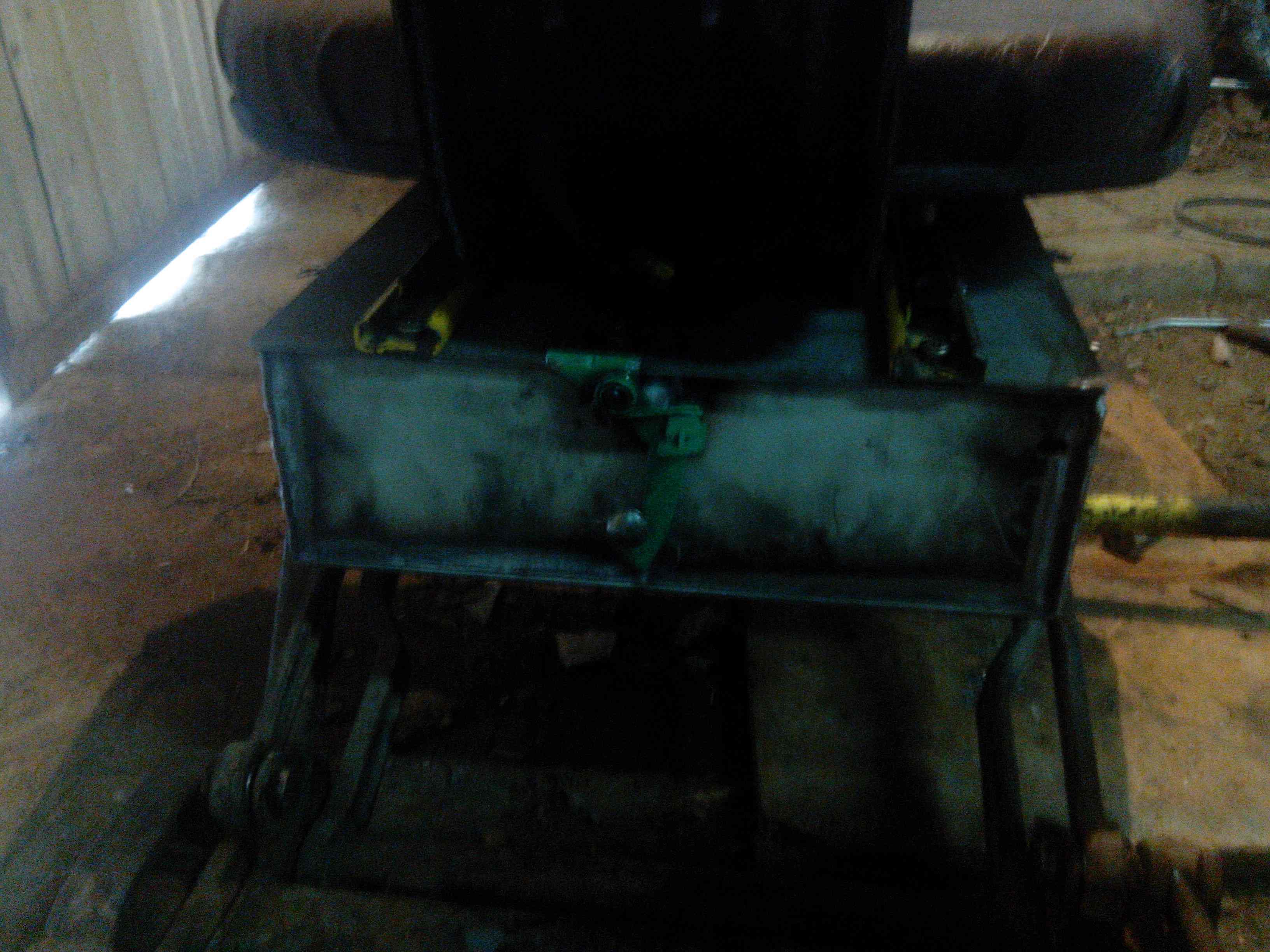

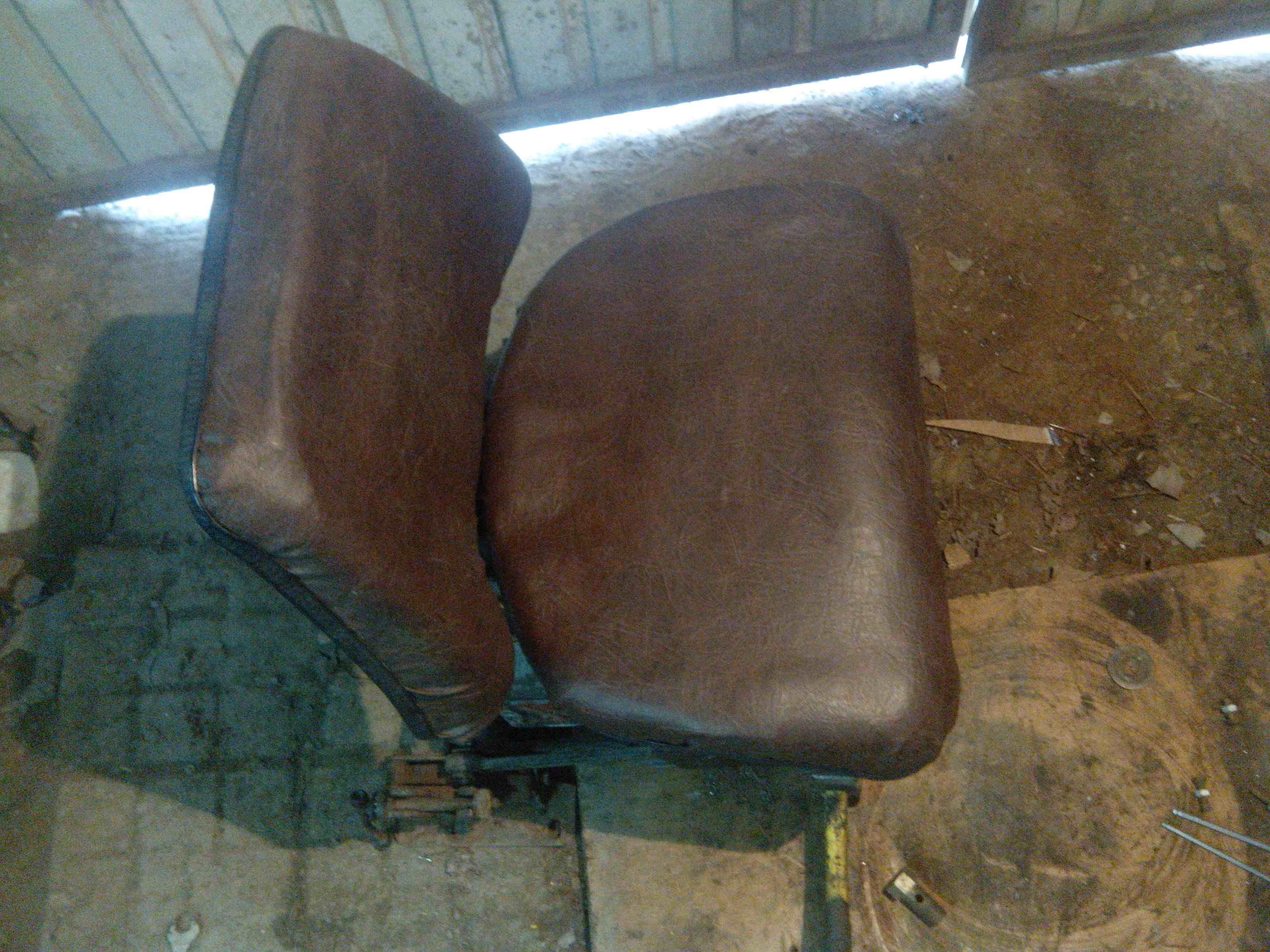

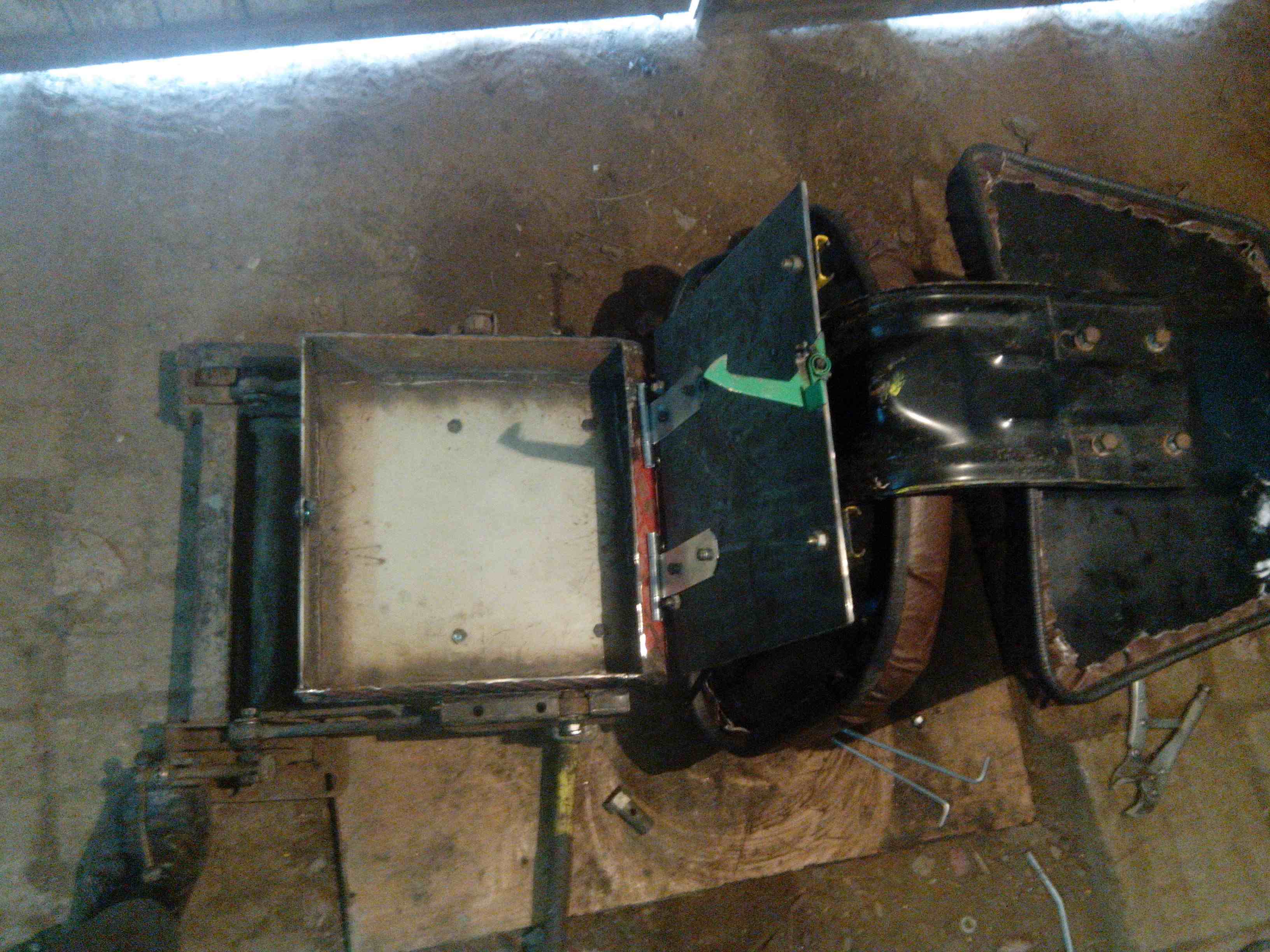

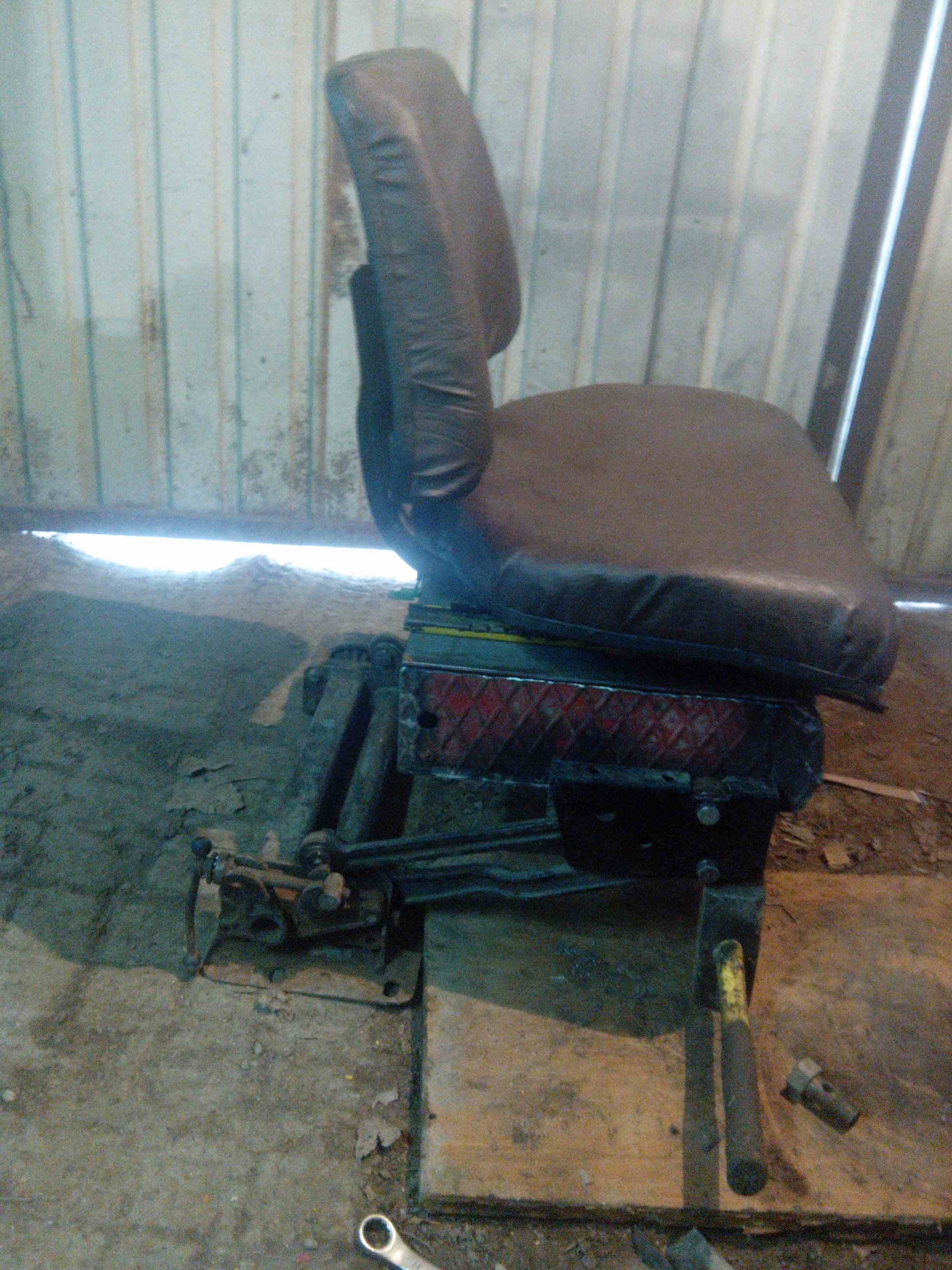

вот что получилось сделать за неделю. вечерами холодно из дома нос не показываю. что успел сделать так это на работе урывками. сидение точно такое как было у меня на прошлом тракторе, но это без подлокотников. жаль с ними удобно было. сидение как и механизм сидения достались в плачевном состоянии. подушки были порваны,пришлось вклеивать куски поролона и обтягивать кожзамом. сколько он продержиться не знаю , только у меня он лежал года три. корпус сидения тоже был в плачевном состоянии, пришлось подваривать.
