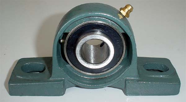

Мэд Огурец написал : Хотя, вот в голову только что пришло( ну я не каждый день валы точу) нужен , наверное, третий поднипник- опупорный.
Не, не нужен. Шкив на двигателе. Вал на двух буксах. С одной стороны вала шкив, две буксы и на втором конце морковка. Ясное дело, что вал выходит с обоих сторон букс. Конструкция на многих видео хорошо просматривается.

Букса... Корпус подшипника? Простите за ламерский вопрос. Просто я представил себе картину. Идилия, радостны я включает новый девайс, ставлю полено , надавливаю и.. вал выпадает в противоположную сторону!!))))

То есть, фиксация подшипников обеспечивается упоромвнутренней втулки? не будет ли перекоса?

Мэд Огурец написал : То есть, фиксация подшипников обеспечивается упоромвнутренней втулки? не будет ли перекоса?
Букса это законченный узел, сейчас его можно купить. Раньше или скоммуниздить или изготовлять приходилось.Чуть позже попробую найти картинку. А вал изготавливается так что он не выпадает. Вал это не просто цилиндр. Это достаточно сложная деталь может быть. Как пример коленвал. Сложная вещь. И не выпадает. Не нужен упорный.

Вот фото. Называется это - Корпусной подшипник.. Два таких подшипника, площадка под них, шкив, морковка и вал, практически и есть дровокол. Размеры у них естественно разные.

Pavel003 написал : Вот фото. Называется это - Корпусной подшипник
Это корпусный самоустанавливающийся подшипник. Очень много применяется на сельхозтехнике. ...Павел, как ты думаешь, кому мой пост про сибирские дрова помешал?
Тот корпус с подшипниками самоцентрирующимися, но и без самоцетрования две буксы выставляются, вполне себе соосно. Сам поищи, спроси на форуме, что не понятно станет понятным....ну или совсем непонятным...спецы здесь разные.....
