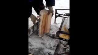

спасибо... вчера пока испытывал, поколол всё что нужно и не нужно было, а заводить б/пилу в моих планах на эти выходные, не было... могу смело сказать, что колет и сучковатые пни и гораздо большего размера, чем на видео...

Юрий VW написал : на этих выходных, собрал свой дровокол до кучи, испытал, есть некоторые недоработки, но в общем - не зря потратил время и силы на его изготовление...
Поздравляю! Решение по "топору " остается открытым. нужно отодвигать немного назад и наверное делать так же конусным.

Мэд Огурец написал : ОК. резльтат не дошел до ожиданий. Тупит. Я расчитывал, чте если у меня трехфазник 5тикилловаттный, то должно слона разрывать на части. ага. щас. Не тут то было. Если сучки, то все. Стопэ. Я даже видео снял. Попытаюсь закинуть.
просмотрел пару раз видео, у меня примерно такая же морковка, примерно такие же обороты, но двигатель у меня 2,8 кВт, то есть по слабее... какое расстояние между столом и кончиком конуса?... как совет - нужно уменьшить расстояние между кончиком конуса и столом, до 80-100 мм. и всё пойдёт как по маслу...
21.11.2014 в 00:18:28
Да, пошло. Правда руки не дошли еще уменьшить расстояние , но я просто подкладываю под полено кусок бруска, тем самым смещая точку к низу полена. Стало ГОРАЗДО лучше. Просто чурки пол-метра это не просто так. Что покороче ломает вообще не задумываясь. Сейчас топлю дровами. Котел 60 кВт. ( кстати, там видео тоже есть) Так этот дровокол меня здорово выручает. Замахалси б я топором его кормить.

Мэд Огурец, Так все таки ЭД 5кВт и 380В тупо становился из за бессилия сорвать резьбу в полене?
21.11.2014 в 19:32:07
Да
