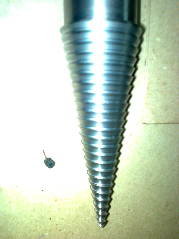

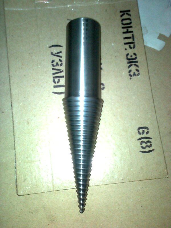

agent007-81
agent007-81
Регистрация: 27.01.2010
Умань
Сообщений: 244
11.03.2011 в 21:01:04
вот и я наконец-то сделал. что скажете - похож? испытывали в станке пока , подбирали обороты . колит отлично но для захода нужно немного придавить.. . . может кто посоветует как можно конец заточить, что бы было вообще без усилия.
NAP
NAP
Регистрация: 24.06.2008
Сумы
Сообщений: 9948
11.03.2011 в 22:11:33
agent007-81 Вопрос далекого от токарного станка. А нельзя ли точить так что бы у вершины конуса глубина резьбы была ниже? Типа как у самореза.
agent007-81
agent007-81
Умань
Сообщений: 244
11.03.2011 в 23:07:09
NAP написал : А нельзя ли точить так что бы у вершины конуса глубина резьбы была ниже? Типа как у самореза.
я уже думал об этом , попробую сточить . если все получится то поменяем немного програму.
vl.k
vl.k
Регистрация: 18.02.2010
Кировоград
Сообщений: 122
13.03.2011 в 17:49:02
Где-то читал отзыв изготавливали в Белоруссии ( не могу сайт найти) так там также сделали туповатое острие, мужик затачивал болгаркой, доволен.
agent007-81
agent007-81
Умань
Сообщений: 244
13.03.2011 в 20:22:31
А острие в любом случае получается туповатое. так как сам конец , где-то 1см. отламывается при нарезке резьбы. разве что надо попробывать изменить програму и вершину конуса точить как говорит NAP, чтобы глубина резьбы в конце выходила на ноль. в следующие выходные попробую заточить то что есть и скажу точно что надо делать.
Дик
Дик
Регистрация: 18.12.2009
Самара
Сообщений: 174
13.03.2011 в 23:13:35
agent007-81 написал : как можно конец заточить, что бы было вообще без усилия.
А если заточить типа сверла,как на саморезе по металлу?
