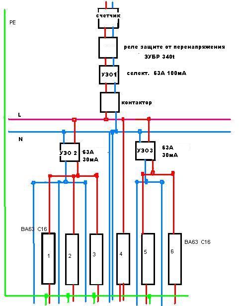

Добрый день!
Почитав форум , пришел к выводу что нужно срочно переделывать щиток, т.к. безопасности нет вообще! Сейчас имеем :
частный дом- (старая и новая часть),
линия воздушка, голый алюминий, ввод 2-х проводной, заходит прямо на опломбированный счетчик,
со счетчика - фаза L - на 6 шнайдеровских автоматов ВА63 С16, ноль N соединен вместе, через клеммы WAGO
есть система заземления ТТ(самодельная, треугольник и три штыря), но не на все группы , РЕ заходит прямо на розетки.
в распределительных коробках скрутки, есть даже медь с алюминием
Сейчас хочу после счетчика, поставить щиток (бюджетный вариант),.
Вот попытался сделать схему щитка (правильно , неправильно не знаю).
имеющиеся группы (по схеме):
двухконтурный котел (заземлен )
кухонные розетки (заземлены) - холодильник, микроволновка, чайник, тостер, вытяжка (5 розеток в одной планке )
новые розетки в новой части дома (заземлены) - компьютер, утюг, обогреватель, фен, телевизор, видео.
4.(БЕЗ земли) освещение в новой части + (БЕЗ земли)( освещение и розетки старой части) = две группы на один автомат
стиральная машина (земля)
(БЕЗ земли) - уличное освещение, гараж(свой щиток с 2-мя автоматами), погреб (понижающий трансформатор на 36В)
Хотелось бы услышать замечания по доработке, если можно по подробнее, т.с. разжевывая,
и получить ответы на вопросы:
Какие УЗО применять ?????(производитель, тип, номиналы и т.д)
Какой контактор применить и нужно ли ????( производитель, тип, номинал и т.д)?
3 Может контактор лучше с реле ограничения перенапряжения?????
или и с УЗО и ЗУБРом?
Надо ли уличную группу пускать через УЗО (или будут ложные сбросы)?
На сколько мест брать щиток (может побольше, с запасом на будущее?)
Вроде все, даже не знаю...
Понимаю, что не совсем все правильно, но исходя из ситуации.....т.с. малой кровью
Марсик написал :
2pokand если новый щиток будет рядом со счетчиком, УЗО 63А 100мА не нужно.
А если ТТ, то желательно. И 2х контурную диф защиту желательно на все линии, одна из которых не более 30мА.
До счетчика должен быть ограничивающий потребляемую мощность АВ, или если будет стоять рубильник, то ограничивающий потребляемую мощность АВ нужен после счетчика.
Укажите сечения отходящих кабелей.
Как узо не нужно???
Провода вроде 2,5
ink_mast
У меня до счетчика ничего нет и сразу после нет, зачем же я сам себе мощность буду ограничивать??

pokand написал :
Ну так должна же быть двухуровневая защита?????????7
В ТТ - весьма желательно.
1) вводной АВ должен быть 2Р
2) Зачем УЗО в 100 мА, если все линии защищены УЗО 30мА?
3) Контактор после УЗО уберите - он не нужен
4) Для экономии бюджета, уберите одно УЗО 63А/30мА, оставьте одно. А на ванну, СМ, ПММ и т.д. поставьте УЗО 25А/10мА
