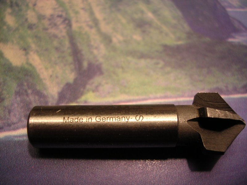

23.11.2005 в 10:50:37
Эта зенковка, судя по фото, относится к инструментам острозаточенного типа. По этому их затчку можно проводить как по передней так и по задней плоскостям. Чтобы заточить хорошо нужен заточной станок для заточки концевого осевого инструмента. Режимы резания выбираются в зависимости от типа материалла зенковки и пипа заточного камня. Наверное ответ мало порадовал - значит придется вам идти на компромисы с совестью.
23.11.2005 в 14:31:48
tsn
Она для дерева, пластика и алюминия. Во всяком случае на коробке такие значки стояли. И это точно не подделка а родная Джермани.

23.11.2005 в 21:05:33
tsn
Кстати он точно берет не очень чисто-хотя если покрутить без нажима, то неплохо затирает поверхность. Как поточить его лучше скажите.

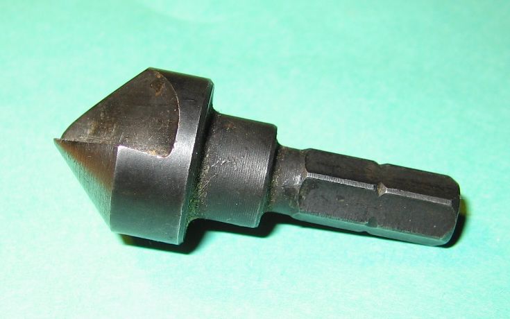

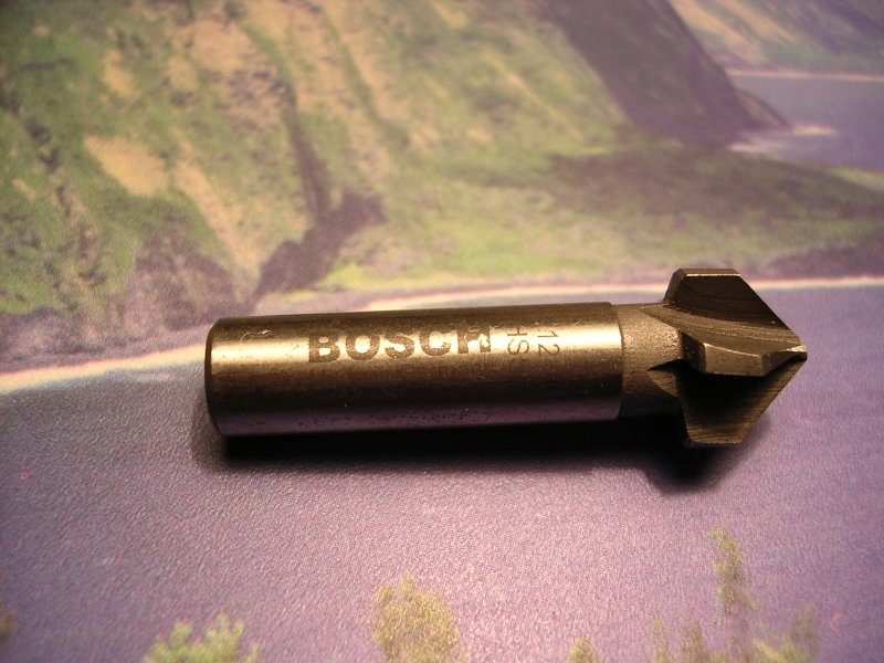

24.11.2005 в 06:09:48
Вчера купил ещё один Бош - под шестигранник 1/4" три лепестка, сегодня сравню все 3 на работе. А старенький 10-лепестковый попробую заточить ручками, все равно испортить его уже невозможно.
24.11.2005 в 11:12:10
2tgr,
О! Этот бош похоже затылованный! Сколько такой стоит?
24.11.2005 в 21:09:17
Бошевскую зенковку можно на точиле заточить, поставив не очень мягкий и крупнозернистый круг (что-нибудь 10-12 зерно и твердость в районе СТ). Ежели наждака нет, то брусочком попробуйте хонинговальным, работая им как напильником, только в обе стороны. Восстановите прямолинейность режущих кромок, шлифуя заднюю рабочую поверхность (которая соприкасается с деталью). По передней поверхности (на которую стружка набегает) снимите заусенец.
Заводскую я бы посоветовал оселками. Для ДСП и фанер она самая то и к восстановлению имеет смысл приложить усилия. Чтобы доводка оселками не занимала много времени не надо запускать реж кромок. Если есть возможность отдать на завод, имеет смысл. Там бы и хвостовик с морзи на цилиндр перешлифовали.
По поводу зенковки из набора. Для дерева - эта самая лучшая, многоперая. Мне представляется (мож неправильно), что ее возьмет надфиль. Если возьмет, то восстановите им режущие кромки. Затачивать также по задней поверхности, при этом углубляясь по предшествующей передней, чтобы восстановить треугольную канавку между режущими элементами. Затем доведите тонкозернистым (М20-М14) оселочком. Такая зенковка хорошо работает на малых оборотах или вручную. Ежели же инструмент закален и надфиль не берет, то выбросите. Возиться с приводным кругом (к тому же специальным, тарельчатым) при такой убитости резону нет.

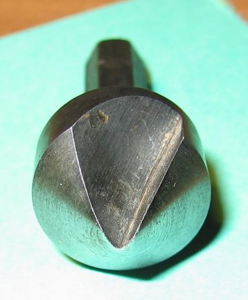

Однолезвийных я не пробовал в работе, а по фото не определить, как она затылована. Если затыловка нормальная, то попробуйте подшлифовать по передней поверхности, воспользовавшись каким-нить дремелем или кругом подходящего диаметра, ободрав периферию на угол (или кругом соответствующего профиля). Оселком, пожалуй, геморойно будет столько снимать, хотя это в реале определять надо. В случае недостаточной затылованности (заготовку цепляет не реж кромкой, а образующей конуса), то проще выкинуть. Ежели предмет дорог Вам как память, а шл. станка с соотв головкой нет, то затылуйте оселком. Ш.Балаганов вон 2-х п. гирю распилил, а здесь поменьше будет. Правда, совсем немного.

25.11.2005 в 05:42:58
2tsn: стоит такой тоже 12 $. Вчера попробовал его вработе - ух и режет, зараза!

25.11.2005 в 10:35:19
Я бы чуть капнул каплю сомнения в рекомндции Komel-а для выбора круга. Брать твёрдость СТ для закалённого стального инструмена, да ещё для работы без жёсткой фиксации, - я бы остерёгся, даже больше скажу СМ2-М3, чем мягче тем лучше! Теперь о зернистости - блин, сам люблю 10,12,16, но для неопытного человека и при работе без подачи в зону резания СОЖ, - прямой путь к прижёгу кромки. Справочники вам предложат 25-е зерно, тем более доводка оселками всё равно предполагается. Ну и об абразивном материале не сказано - это должны быть круги корундовой группы.
Скажу ещё про переточку последней (затылованной) зенковки под обработку дерева. Если есть что-то типа дремеля, то можно аккуратно выполнить у края зуба на передней режущей грани небольшую стружкозавивающую канавку - это позволит и угол резания сделать приемлемым для древесины и будет чистовое ломание стружки при резании.
25.11.2005 в 19:44:36
2tsn
Относительно выбора кругов. Зернистость 10-16 вполне нормальна для инструмента с большими углами заточки (сверла, зенковки, шаберы и даже для портновских ножниц). При аккуратной ручной подаче на наждачный круг прижечь не успеет -- металла-то снимать совсем немного. Я дома сверла точу на 10. И признаков прижога никогда не было.
По поводу твердости круга отчасти согласен: СТ - это я, пожалуй, малость погорячился. Но все равно не М, а от последних СМ до С. Если же взять как Вы говорите зерно 25, да еще круг мягкий, то будет очень шустро снимать металл -- не уследишь, отчего будет очень трудно выдержать хоть какую-то соосность режущих элементов.
Понятно, что эти рекомендации не катят для заточки тонколезвийного инструмента: ножей, стамесок и пр. Тут надо крупнозернистый 25-40 мягкий круг. Да такие и продаются в хозмагах, тк наиболее безопасные в работе. За твердым и мелкозернистым надо еще побегать в поисках.

на мой взгляд наиболее приемлем 1 вариант.Ацеид-хрупкая штука.по поводу зенкеров.использую Бош,который здесь проходит как "заводской"(правда под 6гранник)уже 3 года.не затачивал ни разу.нагрузка-порядка 40 отверстий в день 5 дней в неделю.умирать не собираеться,да и не дам.был взят из дешевого бошевского набора сверел.
