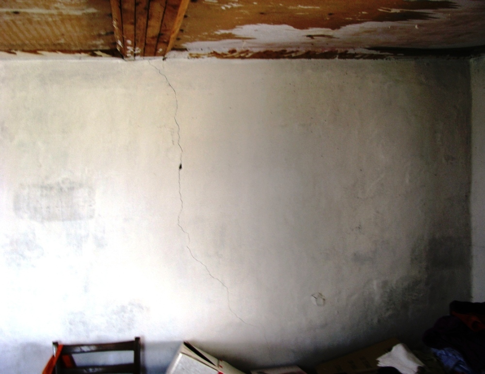

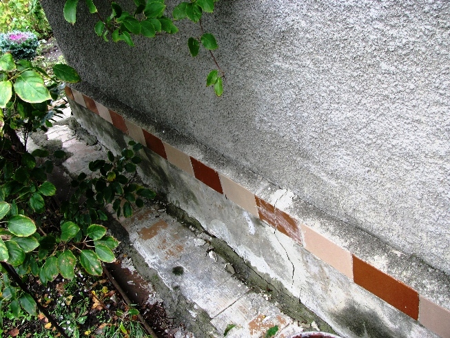

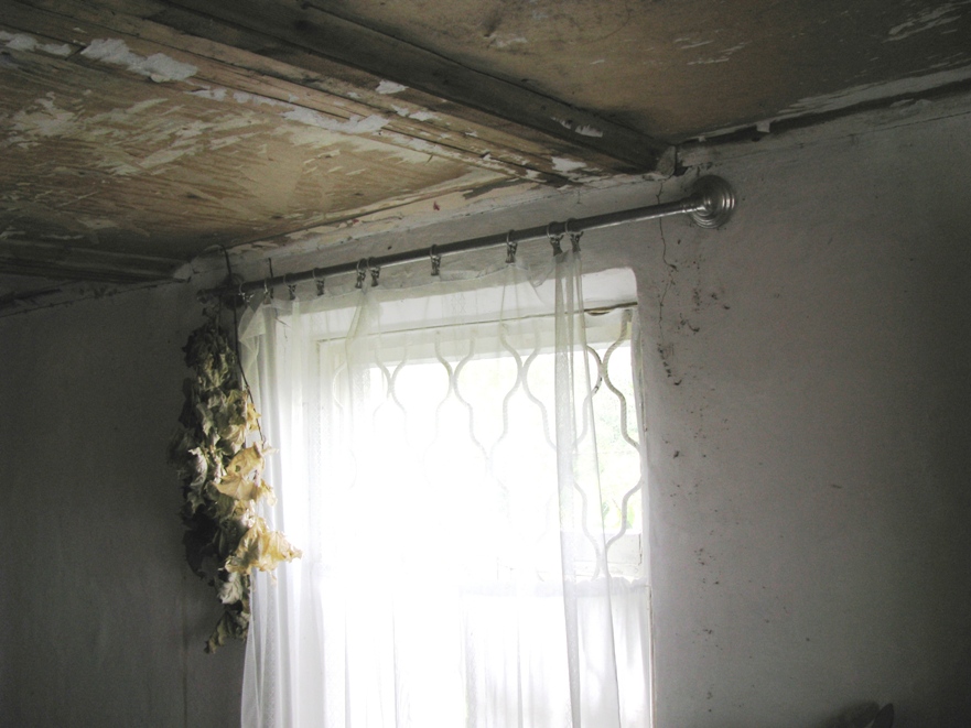

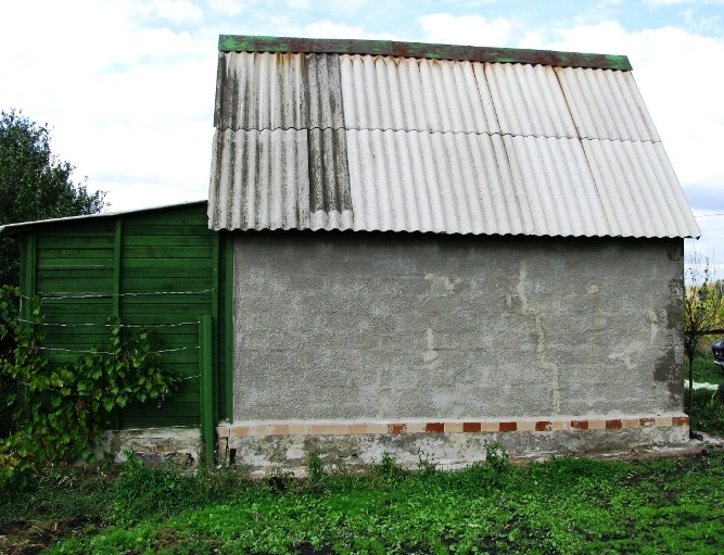

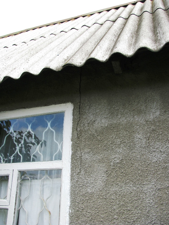

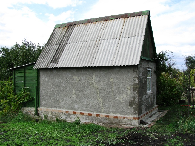

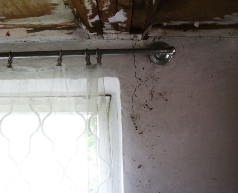

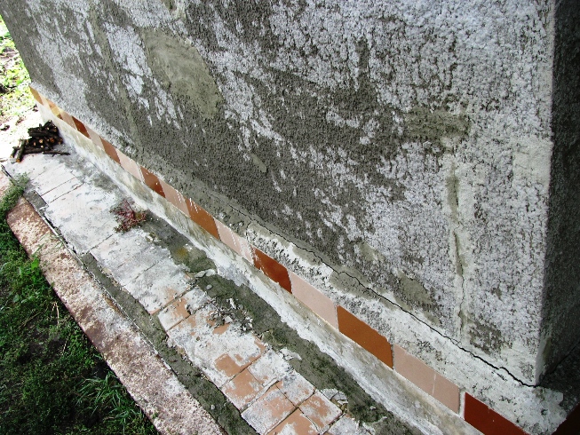

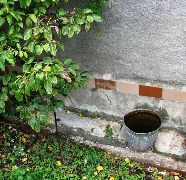

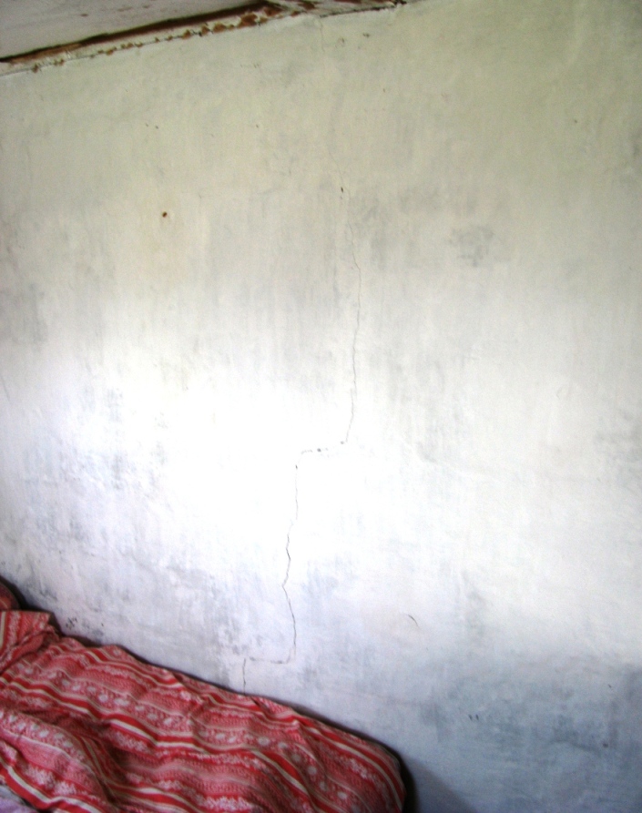

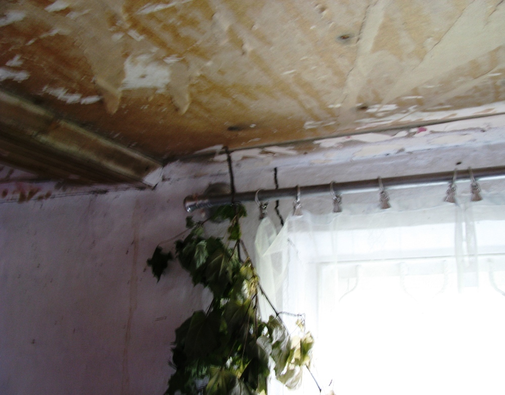

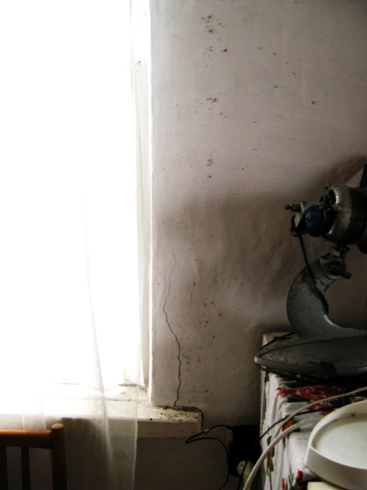

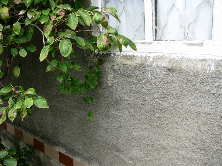

Доброго всем времени суток. Такая ситуация - есть дачный участок, на участке домик построеный приблизителньо в 94-95 году. В последние несколько лет появились на стенах и фундаменте дома трещины которые понемногу из года в год увеличиваются. Помогите советом, как укрепить фундамент, я так понимаю причина в нем. Фундамент по словам тещи ленточный, глубину не скажу. Дом стоит на холме. Скважина к питьевой воде глубиной 27 метров. Сколько до ближайшей грунтовй воды не скажу. Почва - сверху чернозем, см 40-50, затем желтая глина, еще глубже белая глина. Как остановить разрушение дома?

Сначала нужно определить причину возникновения трещин. Это может быть проседание или дом ползет по склону (так как он на холме). Попробуйте пробурить отверстия в грунте рядом с фундаментом хотя бы метра полтора - два длинной и опрелить есть ли пустоты под домом. Если есть - значит дом проваливается и первым делом нужно ликвидировать полости. Для укрепления фундамента пробурите в нем штробы для заладных деталей (трубы, арматура), которые будут работать вместе с бетонной обоймой для распределения нагрузки по всему периметру.

Ключик спасибо что откликнулись. Определить полость как "проваливание" бура? И если полости обнаружатся, заливать их раствором? Штробы для закладных как глубоко пробуривать? Как часто по периметру фундамента их делать? Можно ли бурить вплотную к фундаменту с заливкой верхней части закладных бетоном или нужно бетонировать по всему периметру?

Смотрю трещины по окнам - а армопояс сверху на блоки заливали перед установкой балок перекрытия и крыши???

Янн:- Скорее всего плохой фундамент. Не качественные материалы, малая глубина залегания, нарушение технологий при изготовлении . Это причины,а следствия этих причин Вы сами видите. Вывод. Откопать полностью часть фундамента, осмотреть ,выяснить причину. Ну а потом к нам за советом.

15.04.2011 в 09:22:14
Да обкопать (откопать) фундамент по глухой стенке что на фото, там еще видно что была трещина и замазана. Фото выложить сюда.
Steh Походу врятли там есть армопояс.

Полностью согласен с 2-мя предыдущими ораторами. Надо сначала копать, а потом уже думать. Может, окажется, что чернозем до конца не сняли. Или еще чего в том же духе.

да и фундамент жесткость не дает. слабоватый , арматуры походу "0"

18.04.2011 в 11:12:21
А трещины расходятся ???? может дом просел и занял свое удобное положение и в дальнейшем расходиться не будет ???
