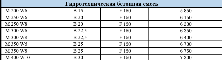

Строю дом, свайно-ростверковый фундамент с плитами, одноэтажный, стены керамоблок, без облицовочного кирпича, крыша двускатная.В договоре стоял бетон М250.Позвонил уточнить — сказали, что для такого дома этого достаточно, тем более без кирпичной облицовки нагрузка небольшая.Решил перепроверить и в итоге перешёл на гидротехнический М350 W8, потому что у обычного бетона на заводе при повышении марки не менялись W и F.Прораб, который непосредственно руководил заливкой, с повышением марки согласился, но советовал остановиться на М300 W8 — говорил, что 350 лишнее и с ним тяжелее работать на объёме 34 куба, схватывается быстро.Я всё равно взял М350 W8.Хочу понять у тех, кто заливал сам: прораб был прав, или перестраховка в данном случае оправдана?
В паспорте бетона с завода (РБУ) так и написано М350 и подпись карандашом "Ашот"?)

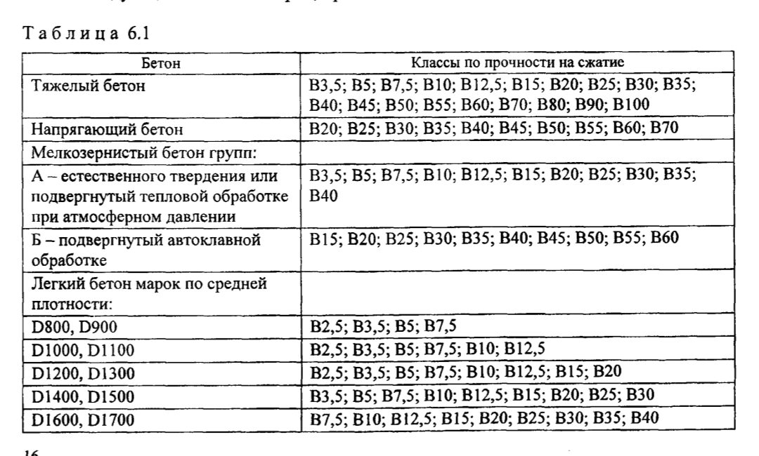

14.08.2026 в 13:58:45
BV написал 14.08.2026 в 13:53
В паспорте бетона так и будет написано М350?)

14.08.2026 в 14:33:25
daerti написал 14.08.2026 в 13:30
5.1.5
