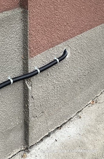

Дому тридцать лет.заметил между домом и отмосткой появились щели.и есть пристрой веранда к дому.у нее не такой фундамент как в доме и также наблюдаю трещину между верандой и домом.Стоит беспокоиться ? есть кто занимается диагностикой и проводит работы если требуется.как эти специалисты называются?Редактор Просмотрфунд -отмостка photo_2026-04-10_13-01-26
Заделать мягким шнуром. И поверх ленту на угол вклеить чтоб вода и мороз не расширили это.
zar1 написал 15.04.2026 в 19:08
Такие трещины обычное дело. Раскрыв небольшой. Поставить ляпухи маяки и наблюдать.
