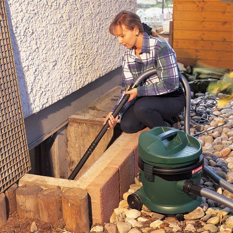

Не в тему высоконаучных споров, но всё же... Для Метабо пылесосы делает не только Стармикс. Сами они тоже стараются. Metabo ASA 1202 - это родной метабовский пылесос. Ну ничего общего даже внешне не имеет с картинками в посте 77, который на самом деле называется ASR 2050. Вот он - стармиксовский. Разницу трудно не заметить. Кстати на шильдике 1202 две мощности написаны - 1000W и 1200W max.

Брейгель написал : Metabo ASA 1202 - это родной метабовский пылесос. Ну ничего общего даже внешне не имеет с картинками в посте 77
Ведро сильно напоминает HS серию.

Kvost написал : Ведро сильно напоминает HS серию.
Он в разборе в каком-то из журналов есть, там владелец изменял схему выхлопа и мешок вешал на выходе для улавливания пыли от щёток... На память там всё как в HS. Да и смысл огород городить? Все аксессуары и расходники совпадают, так что видимо экслюзивная форма корпуса головы :)

Homemaster написал : Все аксессуары и расходники совпадают, так что видимо экслюзивная форма корпуса головы
Да, форма байонета шланга тоже знакома. Подыскиваю максимально компактный девайс с розеткой и автостартом. Выяснилось, что вибростряс в HS серии больше номинальная функция, да и бетонную пыль собирать им практически не буду - для этого есть GAS25. Вот думаю остановиться на ИС ПУ20. Что скажете?
