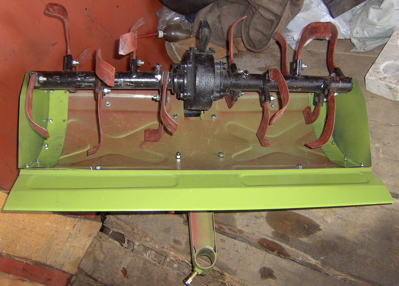

Сегодня занимался фрезой, и накопились вопросы Фреза (ножи) конечно собрана не правильно
По натыкали ножи абы как, но самое главное, что их количество совпадает, 9 загнуты влево, 9 вправо, переставим правильно.
Остались некоторые детали, лишние, отнесу в магазин, ведь кто то остался без них...
Одна полоска (кронштейн) не понял от куда?
2 шпильки завинтил в торцы фрезы
Правильно?
Что за длинный болт на картере фрезы?
И вот еще, что мне дали в комплекте
Колёсико фрезы, с сидением есть колесо было в сборе, это то же подходит, может так и положено, 2 колеса?

Stepa56 написал : Сегодня занимался фрезой, и накопились вопросы Фреза (ножи) конечно собрана не правильно
Правильно?
Колесо с сидением - для переезда с фрезой. Маленькое колесо - регулировка глубины фрезы при работе. Длинный болт - натяжник цепи редуктора. Предположительно две шпильки лишние... Фрезы задом наперёд - не в ту сторону вращение..

lav_66 написал : Фрезы задом наперёд - не в ту сторону вращение..
Значит все ножи нужно перевернуть в другую сторону, ну и сооветств. правильно собрать, что бы загибы смотрели друг на друга, с обоих валов.

Stepa56 Посмотри мое предыдущее сообщение про фрезу , я нашел там фотку вала с ножами на 7-ой вроде странице, я так понимаю там правильно собрана .... ?? ты как свою собереш вылажи фото чтобы хотя бы как образец был. Сегодня звонил в магазин где брал сказали что седня выходной , но как бы нет проблем поменяем почтой вышлем , я вот думаю на эту почту еще посеют где нить лучше самому съездить обменять . Я правдо еще пока ничего не собирал..... некогда все . Вот думаю на днях начать с проводки чтобы стартером заводить и обкатывать , дальше все остальное.

ASPIRIN52 написал : ты как свою собереш вылажи фото чтобы хотя бы как образец был.
Выложу, а соберу только в следующий выходной. И еще если всё будет правильно, напечатаю фотку, и в магазин отнесу! :) Они мне заводную ручку должны, и не звонят, завтра схожу. :(
