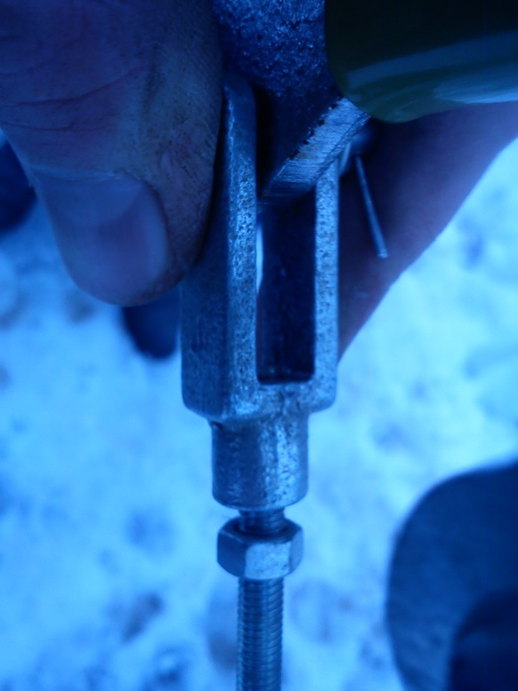

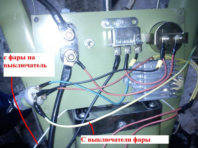

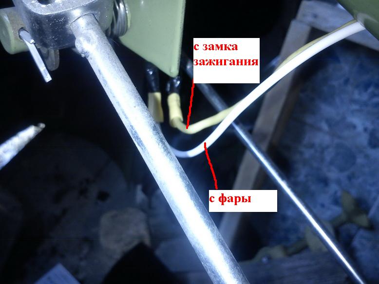

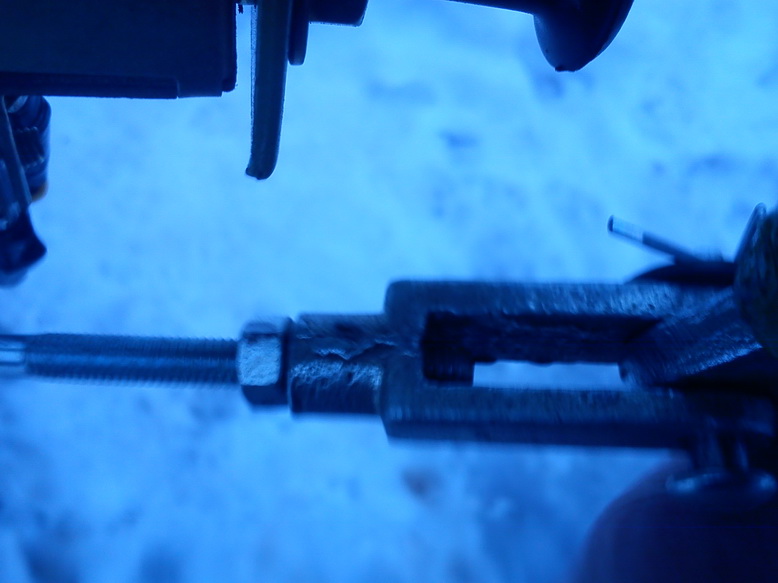

16.03.2013 в 19:21:21
Сегодня собрал и завел вот видео http://www.youtube.com/watch?v=tq0c_74MMKo&feature=youtu.be провод доп. на стретер провл под болт крепления стартера , но пока не завернул его нужны была головка , а ее небыло, пока и так вот нормально схема
интересует момент как регулировать разблокираторы кажется что левый как то в самомо конце сарбатывает на фото не видно но правый винт регуилровочный в ручке заподлицо , а слева там пол сантиметра выступает , ну еще колеса над ровно поставить

16.03.2013 в 19:46:26
ASPIRIN52 написал : интересует момент как регулировать разблокираторы
Выжимаете рычаг разблокиратора до упора и между рычагом и ручкой руля должен быть зазор 2-5 мм., если нет то расшплинтовываете тягу разблокиратора и отсоединяете её от рычага, на тяге есть вилка и гайка м 6 . отпускаете гайку и вилкой вкручивая или выкручивая оную добиваетесь необходимого регулировочного зазора.
