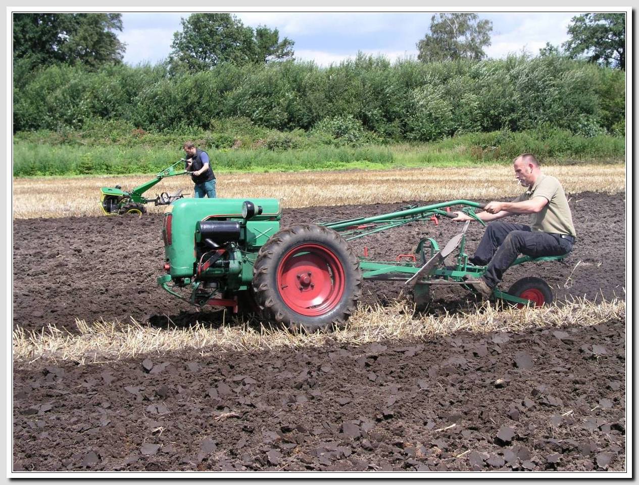

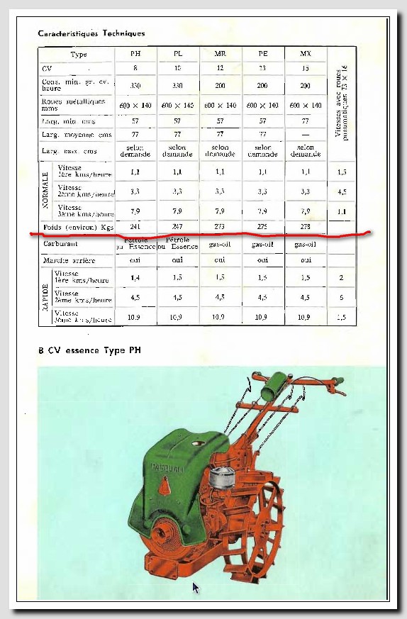

Riba4ok1 написал : И закапывание это миф или просто неумение работать.
Увы нет! Чем мягче земля, тем труднее фрезеровать. На Каскад пришлось ставить дополнительные фрезы, иначе продвигался не вперёд, а вниз. В мягком грунте мотоблок на фрезах просто проваливается. И если вы ещё не столкнулись с этой проблемой, то это ещё не означает что она не существует.
Riba4ok1 написал : Никто не пояснит почему же только китайцы ЕДИНСТВЕННЫЕ выпускают подобные 300-500кг,
Тоже китайцы?
Вы уже высказали своё отношение к тяжелому мотоблоку. Ну и хватит... Их берут даже просто как тягач - для транспортных работ. В сельской местности много чего приходиться возить. А кто для перевозки металлолома... Для вас напомню - эта тема называется:"Тема: Тяжелые дизельные мотоблоки Crosser, Sunrise, Зубр, Добрыня" Другие мотоблоки обсуждаются в других темах форума...
