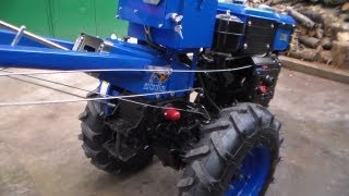

спасибо всем . сегодня собрал фрезу хоть и болею но всё равно не выдержал и пошёл в гараж . Хочу спосить сколько нужно для обкатки , и почему с сапуна льётся масло хотя уровень между средним и верхним уровнем.

николай202 написал : Хочу спосить сколько нужно для обкатки
Про обкатку здесь

спасибо Stepa56 я прочитал про обкатку . Я делал примерно так-же ,сжег уже полтора бака но масло с сапуна всё равно кидает .со временем может перестанет я надеюсь и ещё вытянулся один внутрений ремень хотя натяжку делал как положено ,может такие ремни?

николай202, В личном кабинете, в подписи укажите марку вашего мотоблока. Ну удобнее так! С сапуна масло при сильном наклоне вперёд? Уровень масла должен быть в норме. У себя на сапун одел резиновую трубку и вывел её вверх под капотом вправо. При заводке рукой слышно как двигатель "дышит". Переливы масла прекратились.
