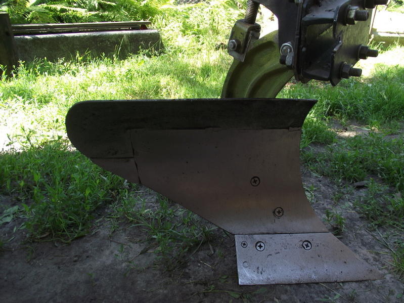

Мои
Второй год мучаюсь с посадкой картошки (видео не делал, т.к. получается плохо) У меня получилось так: Маленьким (простым, покупным, клинообразным) окучником лунка - как струна, глубина нормальная (регулируется всё) Когда переворачиваю на диски зарывать, получается не ровно, то влево уйдёт, то в право... Видать хвост длинный, а нагрузки на диски разные, типа наедет левый, или правый на камень, его и шарахает... Посадил своё поле в воскресенье, без слёз на него смотреть пока не получается... Но когда с бороню, всё должно выровняться т.к. лунки прямые, картошка в них лежит ровно, но пока все смеются... :p
