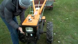

Мы уже не раз говорили и в ЮТ полно роликов где дизеля заводят без проблем в куда большие морозы.https://www.youtube.com/watch?v=2atLzjOG4Zg https://www.youtube.com/watch?v=2nOYUTKuIPk Так что проблема скорее надумана. Хотя, понятно что температура влияет, в силу особенностей дизеля на вспышку, но не настолько что бы вообще на этом заморачиваться. Само- собой что бензиновые имея сторонний искровой розжиг да + легкогорючий бензин легче запускаются.

И куда там они большие морозы в вашем ролике? Вы сами то смотрели? Там в 0* он заводит. ПокАжите то же самое в -20*, да ещё на летней соляре, вам можно будет памятник ставить. При жизни. Без специальной подготовки дизеля к зиме (соответствующее масло, зимнее топливо или антигель-керосин-бензин, внешний подогрев, эфир или факел) можно пытаться это делать примерно до -10*. Но прежде чем начинать пляски с бубном вокруг него, загляните в первую очередь в бак. Если там кисель, то, я думаю, сделать ему "пук-пук-пук" у вас будет очень мизерное кол-во шансов, но и в этом есть свой +. Сами согреетесь. :) Как то так, думаю.

Я на это именно и обратил внимание. Вы как будто не читаете или не видите, что пишут другие, вам надо сказать что то своё, которое совершенно не вяжется с тем, что вы комментируете. Почему так? Человек пишет
Пыхтачок написал : Я сегодня своего завел за десять секунд, на полусинтетике, не грея ничем, после двухнедельного простоя. На улице правда не сильно холодно, всего то минус пять.
Вы отвечаете
Riba4ok1 написал : Мы уже не раз говорили и в ЮТ полно роликов где дизеля заводят без проблем в куда большие морозы.https://www.youtube.com/watch?v=2atLzjOG4Zg https://www.youtube.com/watch?v=2nOYUTKuIPk
И выкладываете ролик в котором показан запуск при 0* И при этом советуете
Riba4ok1 написал : Остальные примеры сами поищите в Ютюбе.
Это как понимать?
Riba4ok1 написал : С баком Вы меня удивили несказанно, пойду загляну
Вы хотите сказать, что летняя соляра у вас остаётся жидкой в любой мороз или вы никогда не видели в какую кашу она превращается при такой температуре?
