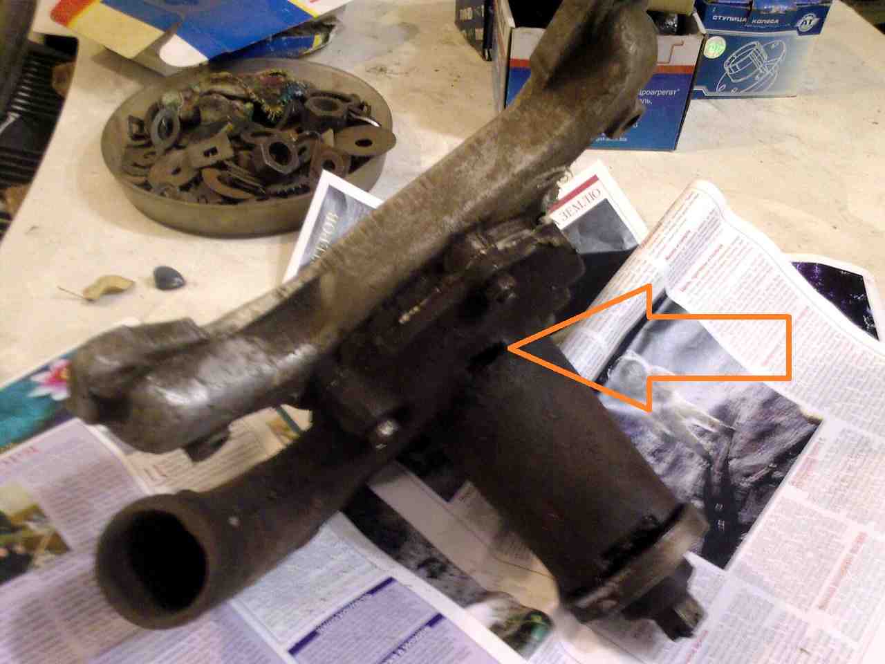

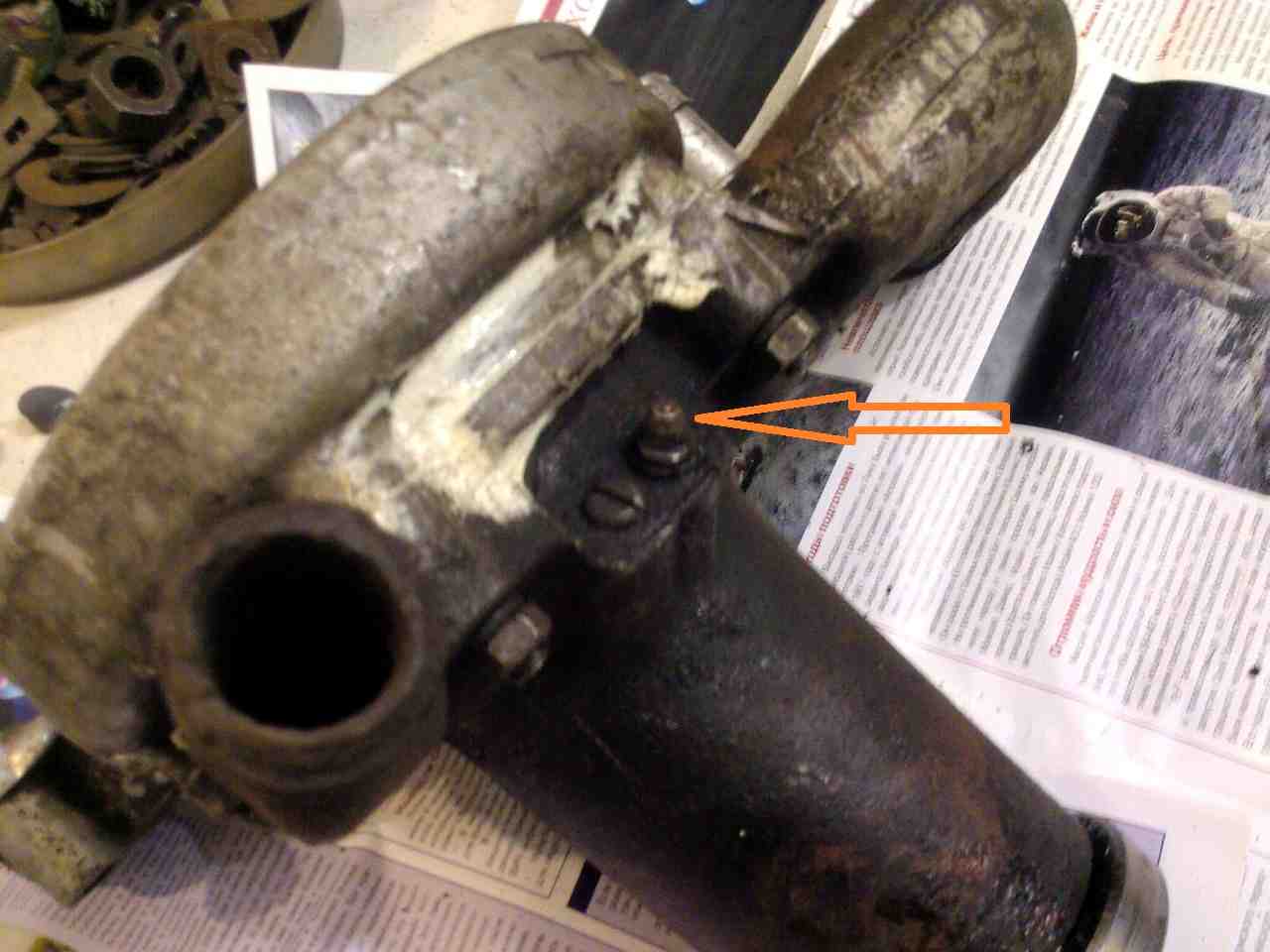

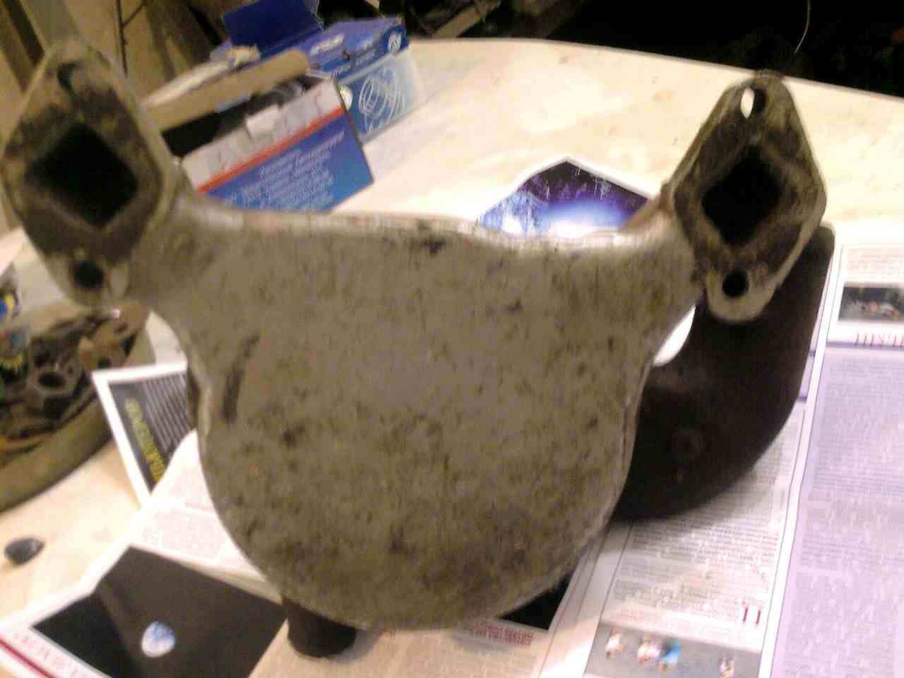

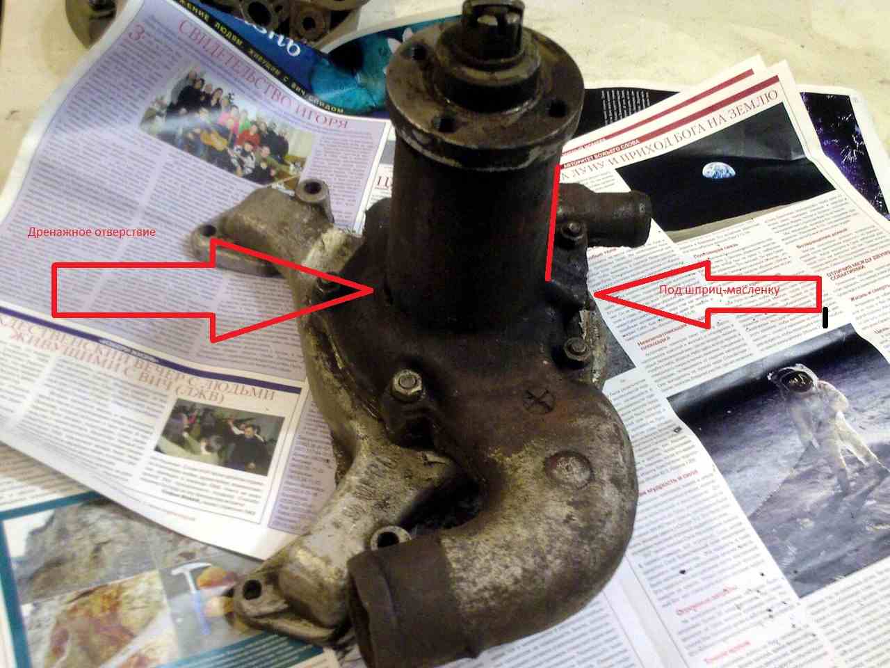

Павел-61 написал : у Зилка и других грузолей дренажное, а не смазочное отверстие
Вот, блин, заставили среди ночи в гараж идти.Это как, вопрос на "профпригодность"? Узнаете:- водяная помпа от Зил-130-го , вот Ваше дренажное отверствие в случае протекания сальника помпы , вот масленка под шприц-масленку для смазки подшипников помпы, в которых ось, на которой крыльчатка , вот общий вид , так что не нужно говорить, "что этого не может быть, потому что этого не может быть"!, а уж тем более говорить, что :
Павел-61 написал : И ни в одном устройстве не встречал организованного доступа ОЖ к подшипникам. Буду признателен если покажете.
Не буду я разбивать молотком водяные помпы от "Таврии" и от "Сеата", что бы Вам это показать, запресовки там с 2-х сторон, с одной стороны привод, с другой крыльчатка, так что если очень хочется , и у Вас есть такая возможность, разбейте корпус водяной помпы от Ваз-2108 и еже с ними и посмотрите.
P.S.Вот кстати думаю, как эту помпу ( есть и другие, но там нужен токарь), "сварганить" под Вом мотоблока, так что есть чем заняться в свободное от "труда" время.

VTS, Ну если вы тавотницу обозвали смазочным отверстием, то да, могу согласиться.
VTS написал : Не буду я разбивать молотком водяные помпы от "Таврии" и от "Сеата", что бы Вам это показать
Не надо ничего бить!!!
VTS написал : разбейте корпус водяной помпы от Ваз-2108 и еже с ними и посмотрите.
Распрессовывал по бедности на Ниссане, когда с запчастями туго было, менял сальники и подшипник. Устройство общепринятое во всём мире, подшипник защищен сальником. Тогда же сразу и тавотницу организовал. Я просто подумал что у Вас есть где посмотреть это
VTS написал : смазочные свойства антифриза и не дают "пошабашить" подшипнику водяной помпы.
Просто я такого НИГДЕ не встретил, но не уверен что этого не бывает. И сейчас пройдя по ссылке к Википедии, засомневался-а вдруг действительно Тосол смазывает, раз в ней написали?
