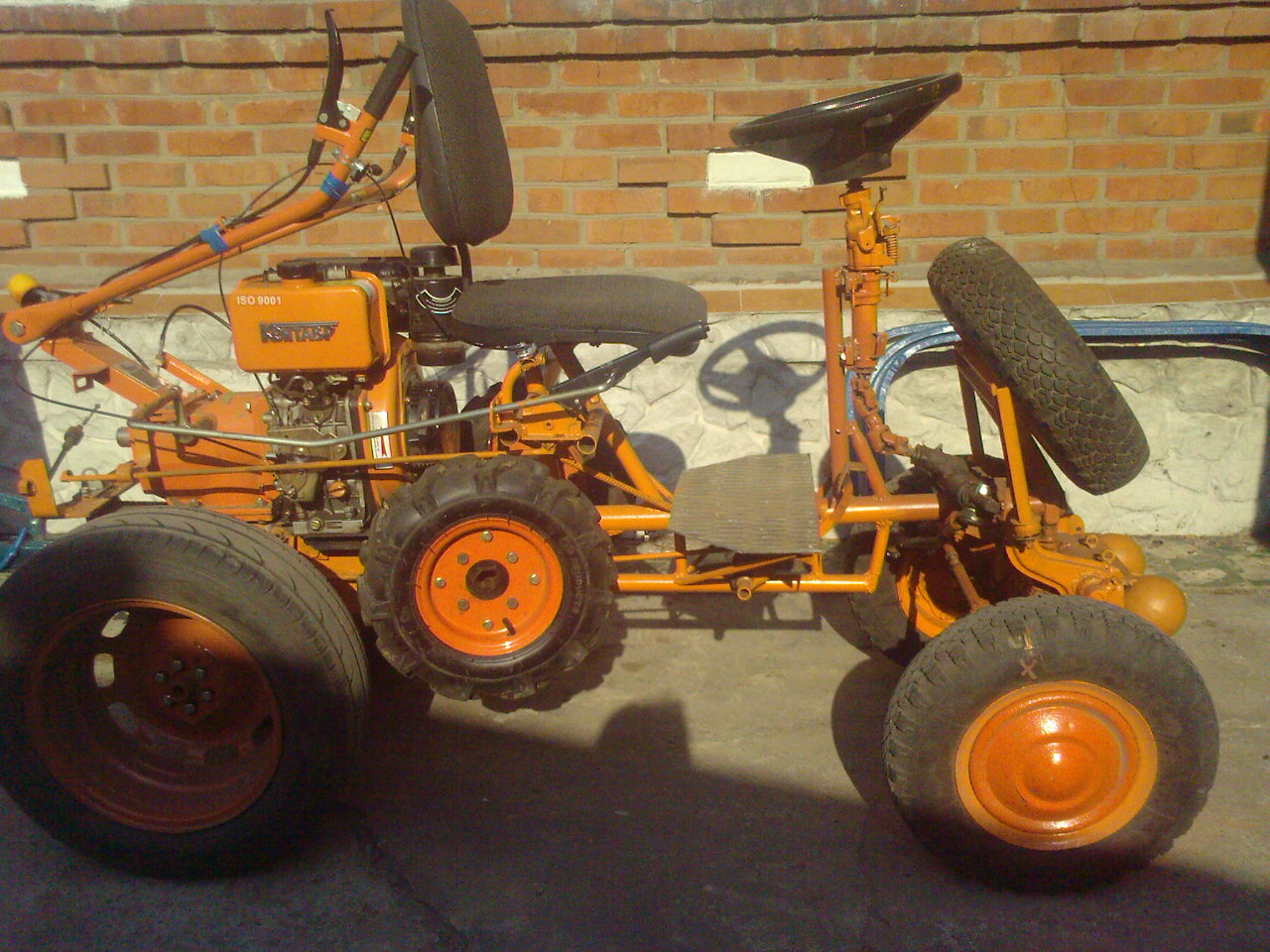

Сергей М81 написал: Лично адаптер вижу как средство не для переделки в некое подобие минитрактора, а прежде всего для того чтобы не ходить много ногами
Тоже по началу так думал:
а потом вот "подоводил"
а потом уже и вообще его не рассоединяю....., такие вот дела....(((((-
lav_66 написал: Сколько лет смотрю видео, но пока не попадался адаптер который бы устраивал меня..
lav_66 - тут сложность в том, что у Вас "Циклоп", там фактически без полной переделки трудно сделать передний адаптер (с задним адаптером то все понятно, но тут ухудшается проходимость и сцепные качества мотоблока з землей, у Вас ведь все-таки не Зирка -151-я (у нас есть, продаются, но дорогущие......), а вот если бы у Вас был тяж :Агро,МС,МТЗ - то для Вас бы вполне подошла бы компоновка которую применил на своем "Ферарри" Владимир-С (ни в коем случае ничего не подумайте, Вы показали что и делали и эксплуатировали самодельные миники, просто речь как раз о переднем адаптере, захотел -скомпоновал и вперед на 4-х колесах, есть необходимость - рассоединил и вот мотоблоком делаешь работу.... И понятно, что никто-никого не агитирует делать только адаптера и только передние (хотя все-таки у передних есть большое преимущество перед задним адаптером) , или вообще переделывать мотоблок в типаминитрактор.... Это мы так..., каждые делимся своим.....

VTS написал: lav_66 - тут сложность в том, что у Вас "Циклоп", там фактически без полной переделки трудно сделать передний адаптер (с задним адаптером то все понятно, но тут ухудшается проходимость и сцепные качества мотоблока з землей, у Вас ведь все-таки не Зирка -151-я (у нас есть, продаются, но дорогущие......), а вот если бы у Вас был тяж :Агро,МС,МТЗ - то для Вас бы вполне подошла бы компоновка которую применил на своем "Ферарри" Владимир-С
Не вижу сложности, правда выбор и впрямь не велик - только задний адаптер... Недостатком не считаю, проходимость и тяговые возможности известны... А вот конструкция пока на этапе продумывания, но однозначно как и прицеп быстроразъёмная... Возможность увеличения тяговых характеристик есть, оси толстые и общую массу можно увеличить... Резина на 16`` ёлочка тоже есть, надо только диски сделать... Так что не смотря на нехватку времени с железом занимаюсь, правда не так активно... :sorry:
