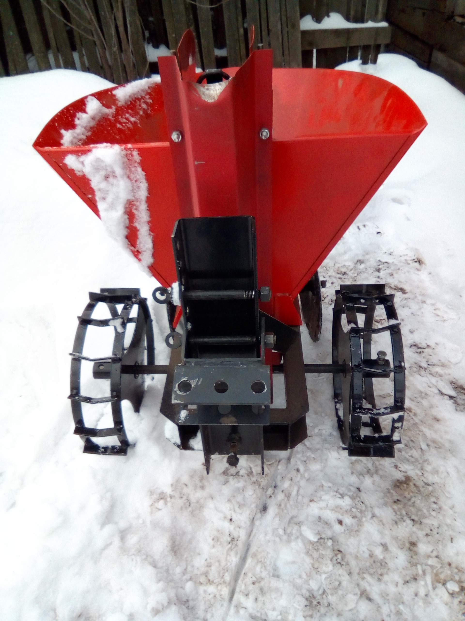

Саныч53, мне уже пришла мысль ,сделать матрицу и из жести ...положил сверху шарик стальной и молотком хорошим и вырезаем чашку с ножкой для крепления. Потом эти чашечки заклёпками к ленте. Ничего,долго запрягаем ,быстро скачем:-)

kuzmjch Чашки переваривал,уменьшал глубину. Грунтозацепы купил в интернет магазине Все инструменты.ру.

контроль, ну все тоже самое по сути ,только чашки пластик и барабаны похоже другие. Я просто шипы наварил и до под угол переварил.

Василий Шумаков..., Шипы на колёсах сколько высотой сделал?

контроль, не мерял , см 8 наверное. Фото не савится. Оооо..заработало:-)

Василий Шумаков..., Думаю тоже приварить 4см высотой шипы на эти колёса,2см мало.

kuzmjch, У меня земля на огородах лёгкая,родные колёса на сажалке тонут,поэтому и купил другие,да и шаг высадки увеличил.
