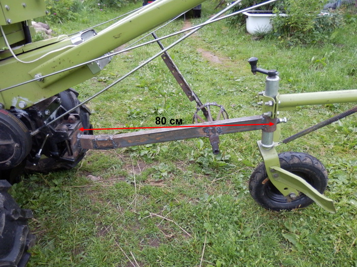

-вот на фрезе китайского тяжа ставится колесо с сиденьем. как пишется - колесо это, чтобы регулировать глубину фрезерования. К стойке колеса привинчивается труба - типа опора сиденья. Видел на ю-тубе человек чистил снег, сидя на сидушке,, но без фрезы. Видео было мелкое - непонятно, как крепится там.
МОЖНО ли ездить на этом колесе у себя тут по деревне? или оно дохленькое? И как сделать без фрезы крепёж? Ну, если кто знает, конечно. :) А то адаптер для поездок ПОКА ещё и КОГДА сделаю - неизвестно. Видео называется "CROSSER CR-M10 Снег 22.12.2016"

DarkM, Это моё видео. Надо было просто посмотреть другие видео на моём канале... По адаптеру видео вот... !#[https://youtu.be/yeZMi3pEl50] Для обкатки давал знакомому, тот катался пока прицеп не переделал с Каскада на тяж. Слабым местом оказалась резина, пришлось заменить камеру с покрышкой от скутера...

DarkM написал: К стойке колеса привинчивается труба - типа опора сиденья
Делал тоже времянку, для косилки, работы не много, сцепка два уголка сварены швелером, просверлены по две дырки по плите, вставляется в плиту, и два пальца фиксируют сцепку к плите !#[https://youtu.be/5bD4gg-yPbE]

Stepa56 написал: Делал тоже времянку, для косилки, работы не много, сцепка два уголка сварены швелером, просверлены по две дырки по плите, вставляется в плиту, и два пальца фиксируют сцепку к плите
И как вы им рулите?

Владимир С. написал: И как вы им рулите?
Там же колёсико на шарнире, на одной трубе с подножками, разблокиратор выжал, немного помог подножкой колесо под попой повернуть, и разворот, кстати почти на пяточке. У меня времянка осенью 2013 г разобрана, адаптер собран. Весной хотел поворотный узел сцепки адаптера переделать, но так руки не дошли... в августе будет свободней, наверно начну. Что бы переделать нужно МБ без адаптера оставить, а он всегда нужен, вот косьба начинается больших участков.
