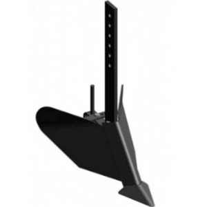

17.02.2013 в 19:29:22
chumoff написал :
  1. Окучник
Их в магазинах много,вот к примеру
Покупаешь два - делаешь штангу - крепишь, и вперёд! Грузозацепы, сделаю так - если это по требуется просто, и со вкусом!:)

17.02.2013 в 21:01:54
chumoff написал :
  1. Грунтозацепы
Они не нужны у него веса...у меня 8ка и не вижу необходимости в оных
foot написал : 7 Берётся готовый прицеп и переваривается дышло со сцепкой.
  • тормоза.
chumoff написал :
  1. Окучник
Дисковые окучники то же есть в продаже.
