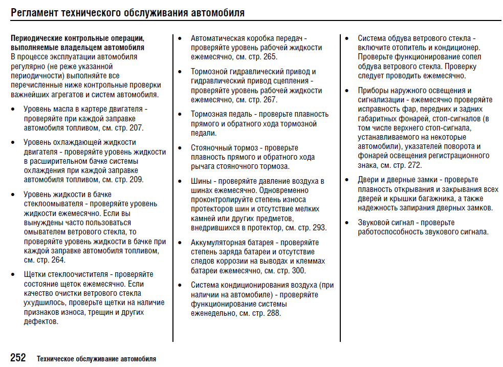

sergogo написал : какой чудила на букву М так делает
Из инструкции производителя для ознакомления. Авто с "автоматом".
Автомат зимой всегда ниже -5 грею минуты три при включенной передаче. Имею второе с вариатором - грею аналогично. AMA3OH прав.

26.02.2011 в 07:55:17
вот это уже больше похоже на документ - инструкция производителя, вопрос какого и к какой машине
sergogo написал : Сообщение от AMA3OH Но независимо ни от чего регулярно (1 раз в неделю) проверяйте качество масла в АКПП Вашего автомобиля. интересно,какой чудила на букву М так делает
Baker написал : Из инструкции производителя
Ткните плиз место в вашей инструкции

sergogo написал : вот это уже больше похоже на документ
для заграничных пользователей в инстуркции пишут и рисуют картинки - типа не лить воду внутрь корпуса телевизора, не сушить в микроволновке кошек :) а так лови
один два это пис́али на коленках любители. Если не хотите прислушаться - пожалуйста. но не вводите в заблуждение других. От себя: МОЖНО не греть АКПП и ездить, но жизнь вашей коробки будет прогрессивно уменьшатся. Когда поадете на ремонт или замену - не обессудьте. Можно и в двигателе не менять совсем масло, а просто доливать. ресурс конюшен будет не ахти :(.

sergogo написал : инструкция производителя, вопрос какого и к какой машине
Производитель весьма уважаемый и до настоящего времени независимый от всяких "Фокусов", "Рено" и т.д. Оба авто марки HONDA (с большой буквы). Осмелюсь поинтересоваться какой маркой владеете ВЫ и наличествует ли в ней АКПП. Хочется надеяться что при приобретении авто ВЫ посещали профильный автофорум данной марке. Там обычно очень подробно и полно описываются все нюансы присущие данной модели, с отзывами и рекомендациями.
