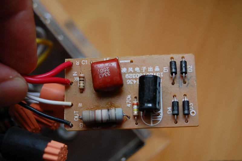

Кто знает, что внутри коробочки с выключателем?

Там простая схемка для понижения напряжения, пригодного для питания конкретных светодиодов. А что? Хочется замутить самоделку?

Yurydan написал : Кто знает, что внутри коробочки с выключателем?
запросто может оказаться балл. конденсатор примерно 0,22 мкФх400(630В), выпрямительный мост, резистор, ограничивающий бросок тока и ...всё :) При таком построении схемы светодиоды гальванически связаны с сетью, что требует хорошей изоляции !!!

iale написал : При таком построении схемы светодиоды гальванически связаны с сетью, что требует хорошей изоляции !!!
  • это не очень хорошо. Про конденсатор как раз и думал - коробочка небольшие размеры имеет.

Yurydan написал :
led transformer
