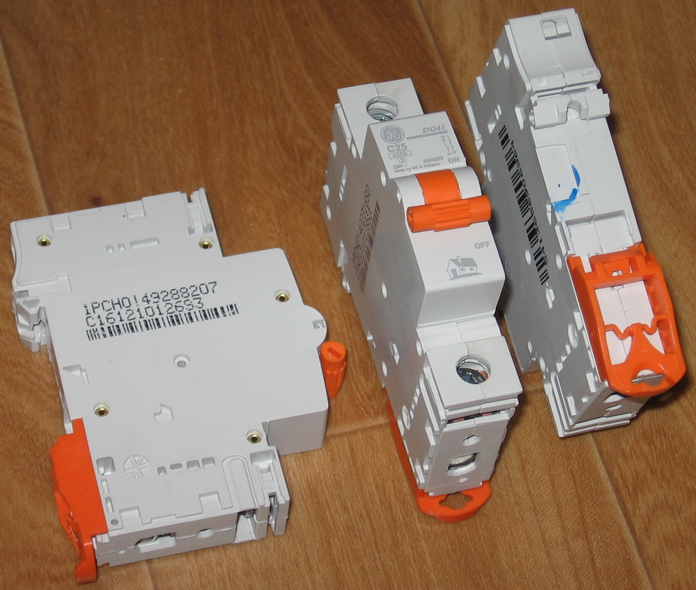

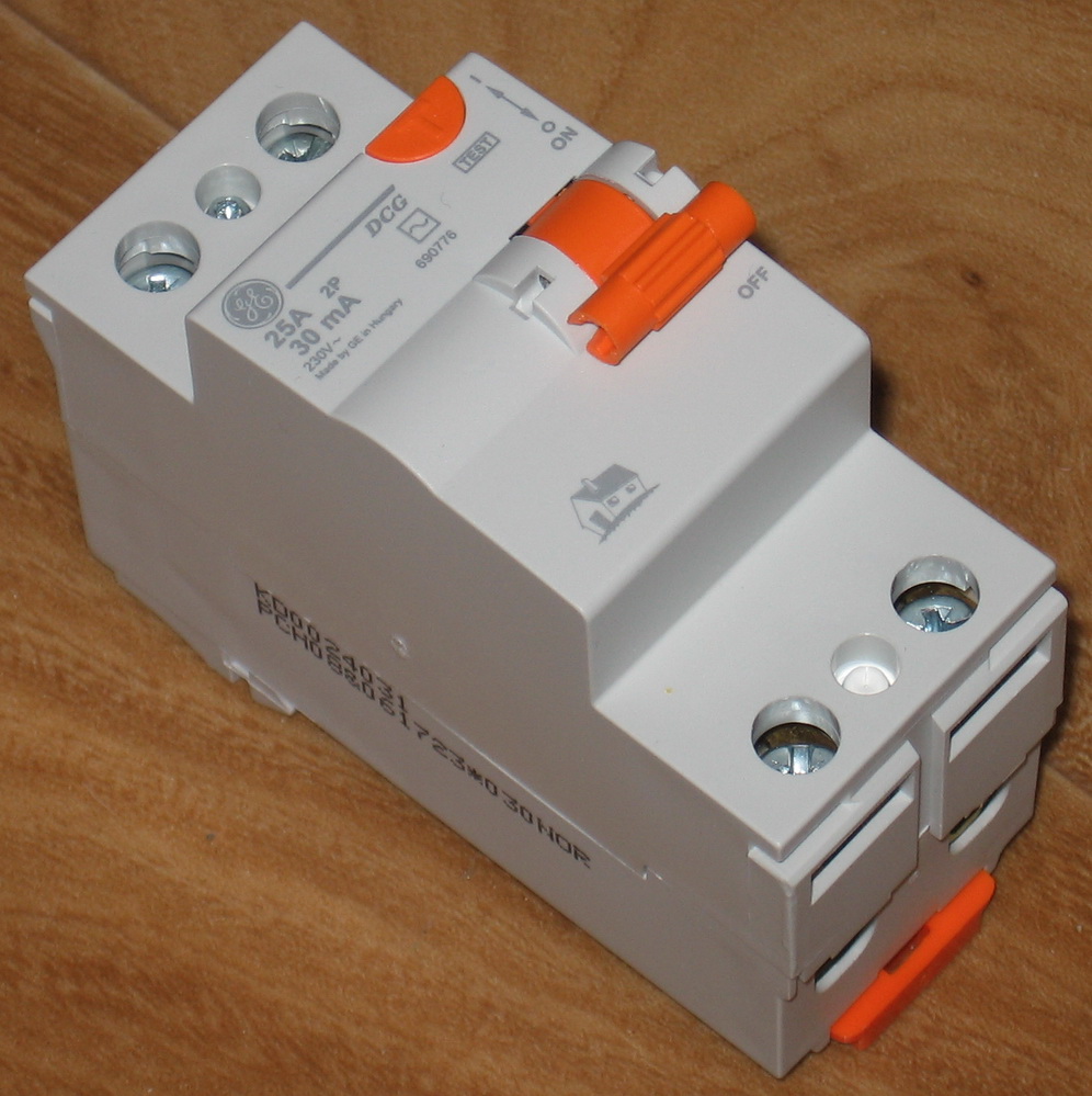

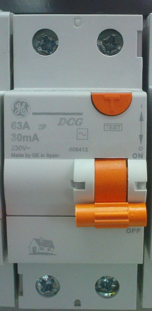

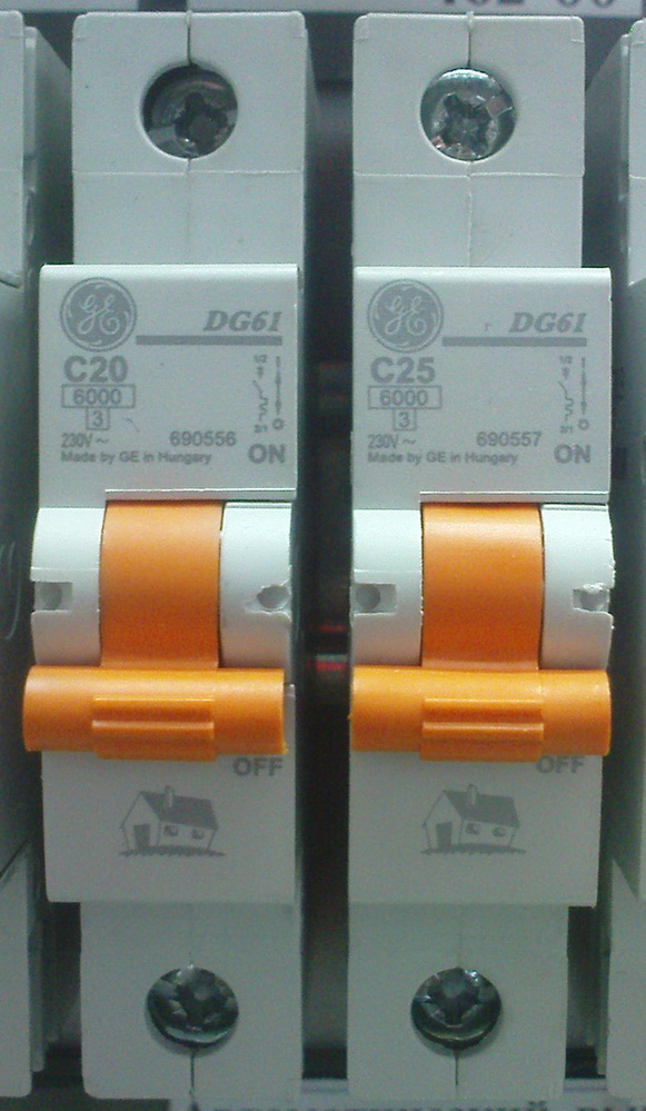

В фирме, где постоянно закупаюсь, появилась продукция General Electric - УЗО, АВ, дифы. Цены такие:
АВ 1Р 4,5кА (С10, С16) - 76.40 АВ 1Р+N 4,5кА (С10, С16, С20, С25) - 181.00 АВ 1Р+N 4,5кА (С32, С40) - 191.00 АВ 2Р 4,5кА (С10, С16, С20, С25) -211.00 АВ 2Р 4,5кА (С32, С40) -222.00 Диф 1Р+N С10 30мА - 1120.00 Диф 1Р+N С16 30мА - 974.00 УЗО 25А 30мА - 604.00 УЗО 40А 30мА - 662.00 УЗО 63А 30мА - 845.00
Очень даже заманчивые цены, а как с качеством?

обычная домовая серия General Electric, намного лучше китая, цены так и есть везде

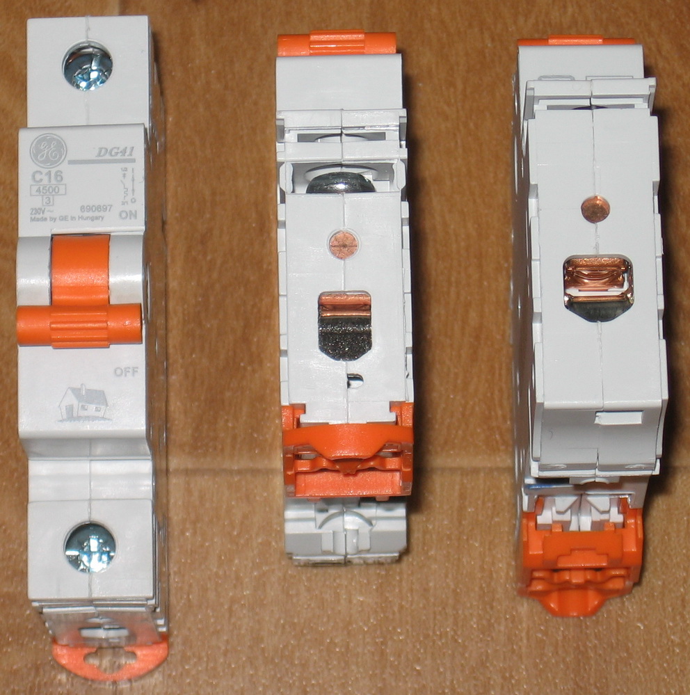

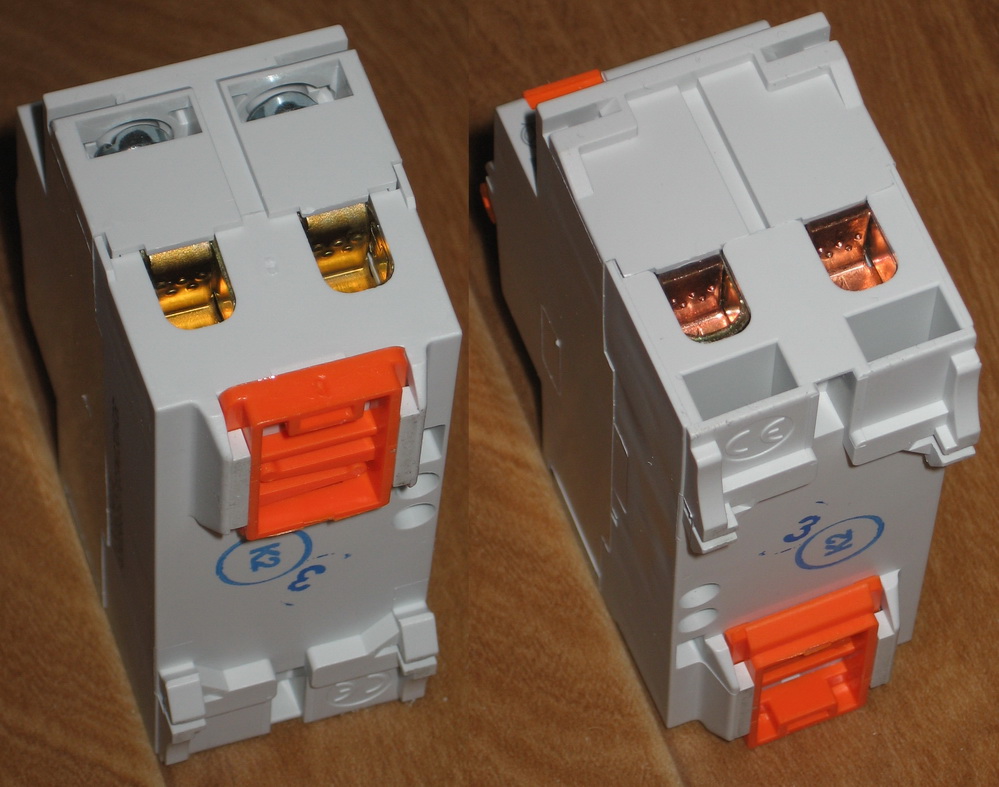

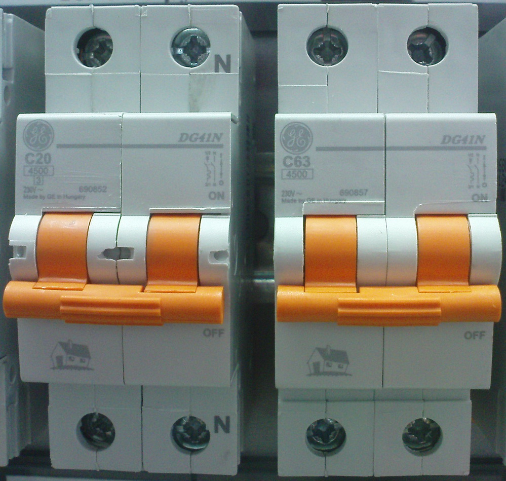

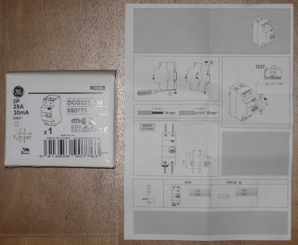

Появился заказ (полечить этажный щит), а с ним и возможность опробовать модульное оборудование GE. Буклет с информацией можно скачать тут. Девайсы производят вполне благоприятное впечатление: качественное литье пластика, легкий ход рычажка, даже медные клеммы...
Так, стоп. Клеммы-то (возможно) медные, а вот провода к ним предстоит подключать алюминиевые! Что, как известно, совсем даже не гуд. Берем ножик, слегка ковыряем (не сфотографировал эту процедуру), и под покрытием обнаруживается-таки сталь.
Внимание, вопрос: как быть? С отходящими линиями чуть проще - можно через WAGO на медь перейти, в крайнем случае. А вот с приходящими Al 6 мм^2 все туманно. А медное ли там покрытие, вообще говоря?

Марсик написал : А медное ли там покрытие, вообще говоря?
Больше похоже на жёлтый анод или кадмирование.

15.03.2011 в 17:45:16
avmal написал : Больше похоже на жёлтый анод или кадмирование.
На последнем фото цвет уж больно медный... Поскреб основательно: внутри точно сталь.

Марсик написал : внутри точно сталь.
Что же ещё кроме стали может быть? Медь слишком мягкая для клемм. Но анодирование, само по себе, даёт диэлектрический слой. Больше похоже на кадмий.

15.03.2011 в 18:50:21
Я сам ABB-шный автомат разбирал (фирменный сто процентов) там тоже сталь омедненная, а как же еще может быть?

avmal написал : Что же ещё кроме стали может быть?
asup написал : там тоже сталь омедненная, а как же еще может быть?
Логично, в общем-то... Да и производитель о материале присоединяемых жил ни словом не обмолвился. Буду ставить.

asup написал : сталь омедненная, а как же еще может быть?
Это специально у АВВ, чтобы алюминий нельзя было подключить?

Незнаю, во всяком случае очень похоже на покрытие медью, точно я думаю может сказать только производитель или химанализ :)
