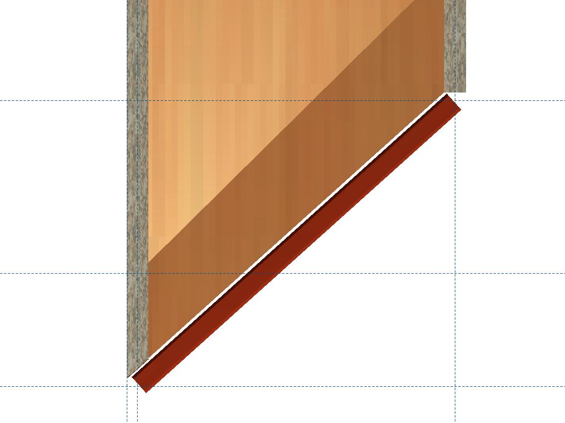

Здравствуйте. Подскажите пож может кто сталкивался - с ЛДСП есть вобще возможности сделать шкаф с непрямыми углами а к примеру под 30 или 45 или 60 и т.п. градусов или нет? Если можно то что там применяется за схема в чом хитрость? Сижу вот полдня думаю нечего в голову не приходит...

01.03.2011 в 12:55:38
Ну вот к примеру, только за кривизну не смотрите - это просто чтоб был виден смысл, потом буду конечно перерисовывать, но проблема видна - что углы получаются щели в любом случае хоть внутри хоть снаружи

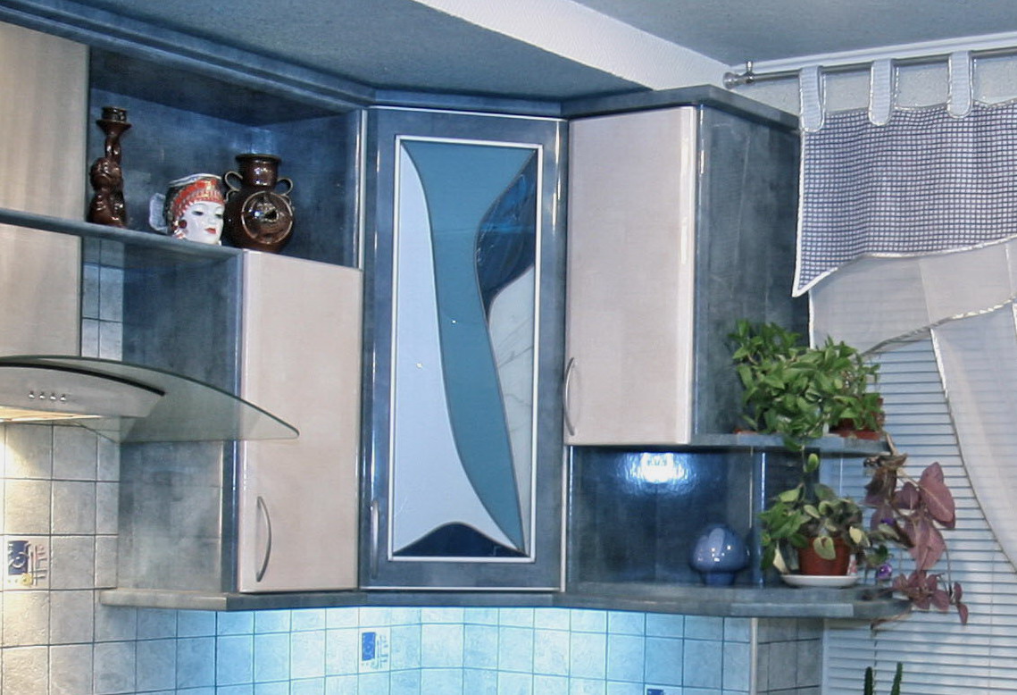

01.03.2011 в 13:07:22
У меня подобный угловой шкафчик кухонный из икеи. Задняя стенка сделана из ЛДСП. Кромки сделаны под углом не 90 градусов, как обычно , а 45. В домашних условиях как такое сделать знаю только в теории - ручным фрезером.

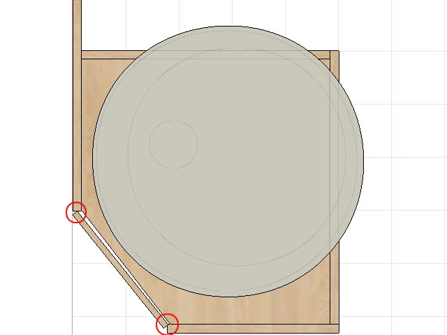

02.03.2011 в 22:10:54
Проект в ПРО100

Гело М написал : Проект в ПРО100
спасибо, посмотрел, но тут проблема никак не решена, посмотрите на моем рисунке и на вашем проекте, тоже самое, а я как раз и думаю как избавиться от этого.

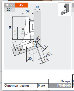

Evgen10 написал : а я как раз и думаю как избавиться от этого.
А что такого страшного, что видны торцы? У себя даже не замечаю А в нижнем модуле один торец будет под углом Ещё есть вариант с угловыми петлями Blum или такой http://s47.radikal.ru/i115/1009/e8/e23055c0304d.jpg

04.03.2011 в 21:25:48
Evgen10 написал : я как раз и думаю как избавиться от этого.
Первоначально тоже хотел. Для этого необходимо под углом срезать весь торец.
