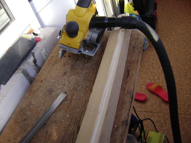

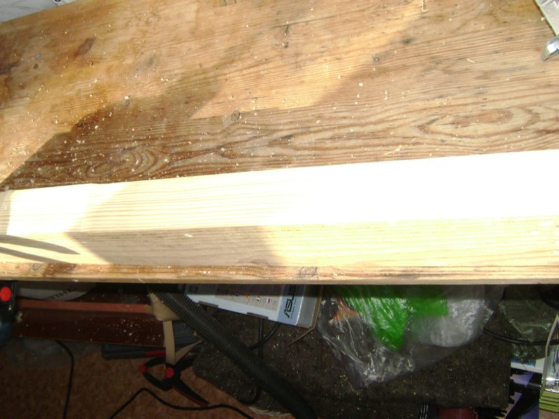

Найдена тестовая деревяха-сосна для строжки. Зафиксирована и простругана на глубину 4 мм. Ход достаточно ровный но усилия прилагать к корпусу рубанка нужно.Толкать так сказать вперед. А почему оно само не едет? :) Перфоратор вот сам в дырку лезет, а рубанок - не едет. Незачет всем рубанкам. ;) Человечеству еще надо потрудиться.Качество строжки - как после полировальной машины. Ну а что вы хотите - ножи новые, 1 квт мощи но все же думаю что любой маломальский рубанок бы это сделал. Вот насчет 4 мм не уверен что мои китаесы на это способны были :)

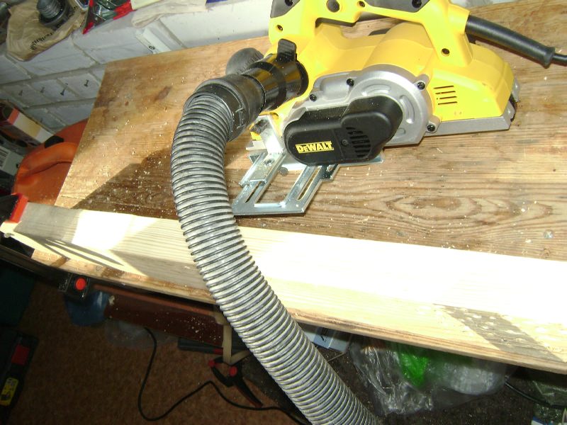

строжка проводилась с пылеотсосом смонтированным на левую сторону. Вот оно преимущество брендовых рубанков! Вот тут мне так удобнее на данном рабочем месте - вот и пожалуйста нате вам. Пылеотсос хоть туда,хоть туда Хотя китайцы наверняка тоже делают такие модели с лево-правым переключением выброса стружки.Тот же "Прогресс" или "Статус"... Надо сказать что не вся стружка улетает в пылесос - некоторая часть все же падает на пол процентов 20-25 наверное - из под ножей вылетает прямо.Пришлось потом пылесосить.Летом настругивал по 200-400 литров стружки китайскими рубанками. Так что строгание дома - без пылесоса, хуже фрезера наверное.

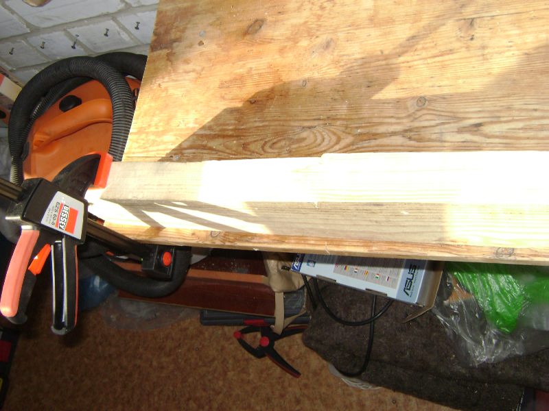

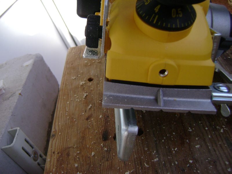

проведена тестовая выборка "(полу)четверти" глубиной 20 мм, шириной 10мм.За 5 проходов.Без проблем со смонтированной оснасткой.Прет как танк Т-34 по грязи! Дури немеряно! Когда я сделал первый проход я понял - вот она глубина и мощь! 4 мм прямо выпрыгнули на меня и я их увидел и почувствовал на деревяшке!

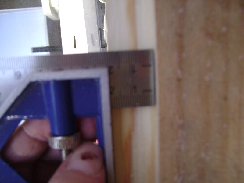

боковой упор помогает держать ширину паза.Задал примерно 10 мм. Шкалы на боковом упоре никакой нет.Это недочет я считаю,хотя на глазок можно выставить.
замеры паза.

  • задняя пятка предохраняющая поверхность от ножей - надо бы ее производителю переделать нафиг.Сделать как у Боша попдружиненную.

Это правильная болезнь, очень хороший рубанок, замечание лишь к так восхваляемому здесь подпятнику:), у меня есть желание вообще его дисквалифицировать:) Если и хочется чего получше, так это хвестула....:)

Не знаю как у других это получается, но у меня при наезде подпятника на заготовку происходит небольшое подтормаживание рубанка, что приводит к заметной ступеньке на заготовке.
