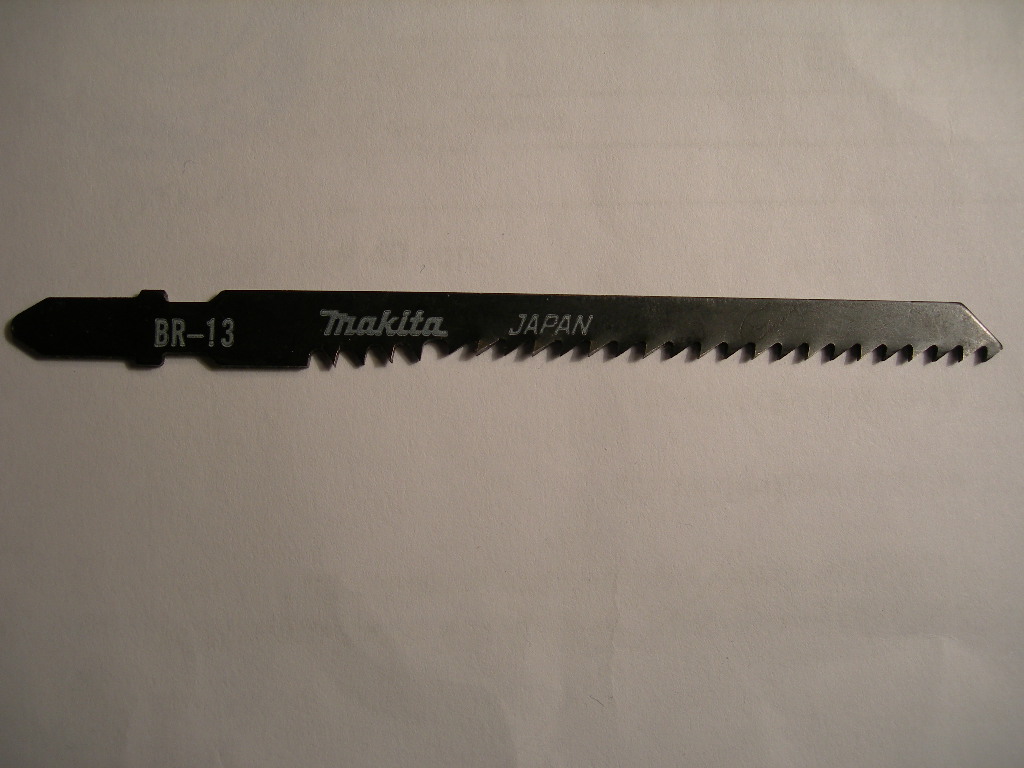

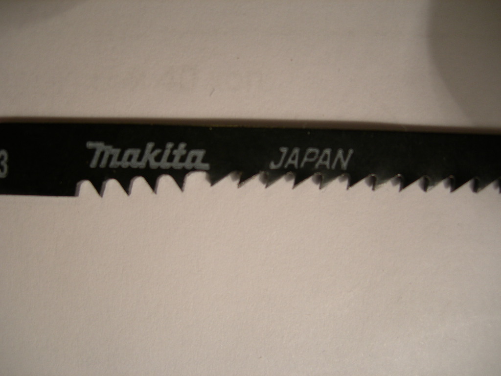

helmutivan написал : из-за платформы не вылазят никогда...
Для начала - вопрЁс номер раз - а вы в какой лобзДичег эти макитовские пилки совали ? И вопрос номер два - почему 2 другие пилки в соседнем кармашке из того же китового набора - только с обычным зубом ? Но на этом кармашке и другое понаписано . А в третьем кармашке - ещё совсем другие пилки, с мелким зубом - и тоже другое понаписано , за исключением одной общей надписи на пакете - маде ин джапан .
05.03.2011 в 00:08:06
chico63 написал : Для начала
... больше не надо.:). В любом лобзе, если у него есть платформа ,а она есть, как и ролик,который по-любому стоит Выше платформы... ну и чё-тут не понять про верхний сантиметр(размер может быть разным в зависимости от толщины подошвы и размера ролика) пилки...

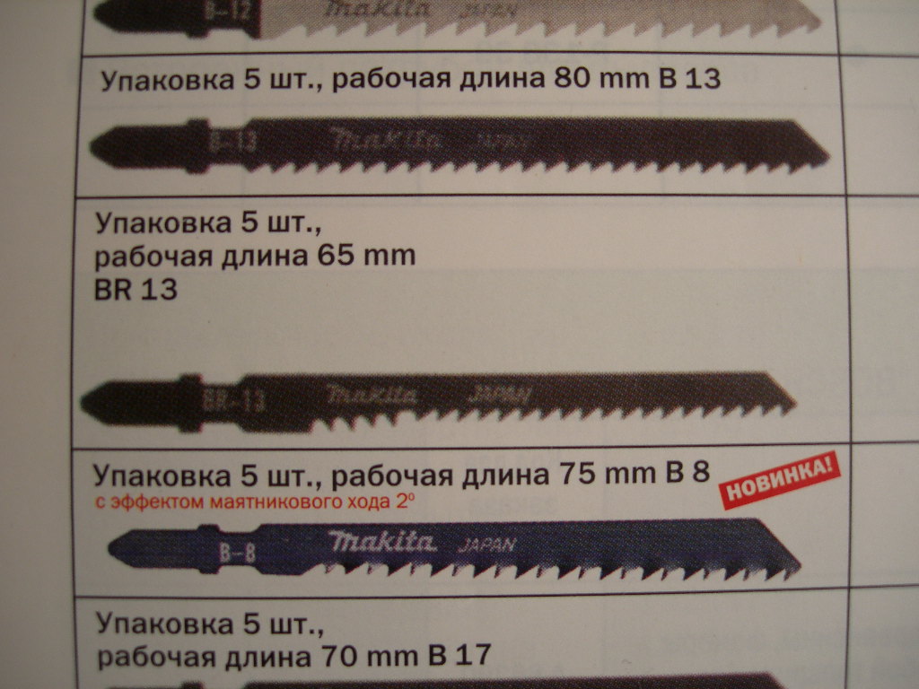

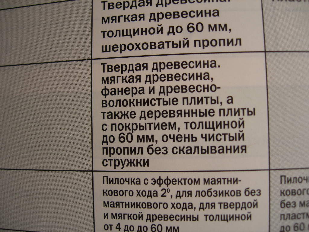

Всё на фото....

А на фото не подделка? Начиная от заточки и кончая надписью на пилке?
Принцип тот же у Bosch T308BO (на снимке сверху). Верхние зубья для верхней стороны. Но пилка мне кажется выполнена более качествено.

2Alex___dr Спасибо , что не поленились объяснить товарищу неверующему , что японцы ничего просто так не делают , не "недоделывают" . Ну а я попробую ЕГГЕР попилить этой пилкой - посмотрю, что в реале получится. Просто, лично для меня вообще распил лобзиком древесных материалов и без сколов - как-то даже и не вставал на повестке дня ни разу. Всё, что нужно было пилить идеально без сколов - пилилось ручной циркуляркой с двойным проходом и многозубым чистовым диском . Ну а фигурный рез на дубовом щите всё равно проходил ЛШМ-кой и ручками.

Klausss написал : А на фото не подделка?
Ага, прямо сейчас и подделал... И пилку и каталог... Пилки были в комплекте с лобзиком 4304...

Klausss написал : Принцип тот же у Bosch T308BO (на снимке сверху). Верхние зубья для верхней стороны. Но пилка мне кажется выполнена более качествено. http://photohost.ru/pictures/561650.jpg
Нифига подобного - у макиты куда хитрее геометрия , да и наверняка эти несколько зубов именно рассчитаны на подрезку именно верхнего тонкого слоя ламината - ведь самая тонкая ЛДСП 10 мм или ещё тоньше - нельзя чтобы эти контрзубья вылезли насквозь на другую сторону - там будут сколы тогда А у боша они вылезут однозначно. Видимо, этот бош для более толстых заготовок предназначен, но никак не для ЛДСП . Так что принцип-принципом , но реализация совершенно для разных задач.

Alex___dr написал : Ага, прямо сейчас и подделал... И пилку и каталог...
Точно, видимо и я тоже подделал - только у меня 4350, бравшийся у стопроцентного дилера в Москве.
2Klausss - ну мы шутим немного, для ничтоже сумлевающихся.
