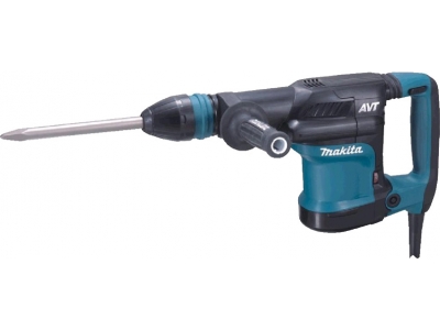

Kvost написал : А что в бошевском ущербного? Автофиксатор не нравится?
Совершенно верно. Не понравилось на Bosch 5CE само расположение выключателя и манипуляции с ним. На Makita НМ 0871С я крепко держу ладонью рукоятку и свободно, без усилий манипулирую выключателем практически одним пальцем не изменяя хвата за рукоятку. А на Bosch 5CE выключатель занимает практически всю внутреннюю поверхность рукоятки и находится практически под ладонью, что мне показалось очень неудобно:eek:. Да и туговат он. Также очень не понравилась мне регулировка поворота доп. рукоятки. Я ехал с твёрдым намерением купить Bosch 5CE, но подержав/покрутив его в руках я резко изменил своё намерение. Хоть и пришлось переплатить за Makita НМ 0871С больше 3-х килорублей. Вес также сыграл свою роль в моём выборе. Вполне может быть,что всё это - всего лишь моё субъективное мнение - этакие "тараканы в голове",- ну и пусть:)! Мне ж им работать. Всё познаётся в сравнении.:)

змеелов написал : Не понравилось на Bosch 5CE само расположение выключателя и манипуляции с ним.
А зачем им манипулировать у молотка? Честно, не понимаю. Нажал, защёлкнулся и поехали. Так-же отщёлкнул. У моего перфа кнопка в режиме долбёжки автоматически переводится в такой режим - по-моему удобно и логично.
змеелов написал : Вес также сыграл свою роль в моём выборе.
Вот это другое дело.

Kvost написал : Вес также сыграл свою роль в моём выборе. Вот это другое дело.
Сдаётся мне, что это перевесило :) Да сами молотки в этом классе Маките удались.
