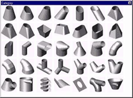

Alvis написал : Plate'n'Sheet Professional 4 - развёртки разных фигур,вставляете нужные параметры и печатаете на бумаге натуральной величины.
Поставил себе. Классная прожка если надо на скорую руку. Теоретически может развернуть и импортированную поверхность. Ещё раз Alvis, благодарю. Отсюда скачать проще. https://rs459tl4.rapidshare.com/#!download|459tl4|244066040|Plate_n_Sheet_Professional_4.rar|17773|R~AA998F5ADE9A218AEC2E244A2369F89F|0|0

AlNik54 написал : Ещё раз Alvis, благодарю.
AlNik54,это Вам спасибо профессионально разъяснили,что и как,о программах черчения
AlNik54 написал : Поставил себе. Классная прожка если надо на скорую руку.
Согласен и учиться ничего не надо
AlNik54 написал : Теоретически может развернуть и импортированную поверхность.
Интересно а практически? Посылать в AutoCAD точьно.

Alvis написал : Интересно а практически? Посылать в AutoCAD точьно.
Вчера тренировался. Прожка может отослать в автокад любую свою картинку. А главная фишка в том, что она может развернуть поверхность прямо с экрана автокада или из сохраненного автокадовского файла в формате .dxf. При этом накладывает на импортируемую поверхность такую кучу ограничений, что сводит всё к примитивам которыми и оперирует. У меня автокад не установлен и ставить его из за этой прожки не буду. Не нравится он мне. Но я, для пробы, поступил по другому. Делал поверхность в компасе. Сохранял её в формате .igs (сразу в .dxf он не умеет). Затем риной конвертировал в .dxf (рино к стати чудесный конвертер) и загружал в прожку. Из пяти попыток один раз получилось. Как видим дело хлопотное, не надежное и как всегда через ж..у. Рино же развернет все, что теоретически можно развернуть, а с установленным прибамбасом риномарине и то что не разворачивается. Но если поверхность входит в базу данных прожки, то предпочтительней разворачивать в ней. Быстрее будет. Так что за для по быстрячку отличная прожка. В компасе то же есть библиотека построения стандартных разверток.
