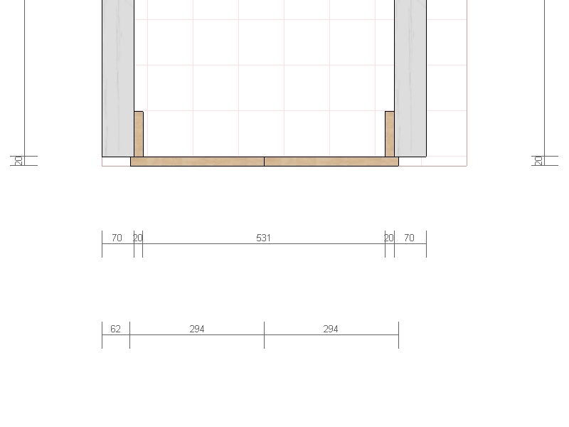

Подскажите пож. есть ли какие то решения для такой истории (см. схема). Дверцы деревянные по 294 мм ширина, толщина 20мм. Проем 570мм. Раму если делать с такого же дерева 20мм, то получается проем 530, ширина дверей 588. Есть ли какие то петли, которые позволяют собрать такую конструкцию чтоб двери нормально открывались?

В этот проём стандартные петли с натяжкой.Для Ваших фасадов и стандартных петель должен быть чистый проём 558-563 мм.
Evgen10 написал : Раму если делать с такого же дерева 20мм
А если с рамкой,то первое что приходит на ум!..рояльные.

2Чепик спасибо, идея впринципе неплохая, надо будет подумать. Вот с того что я искал попалось такое, как думаете сюда можно применить или нет http://mdm-complect.ru/catalogue/detail.php?BID=22&GID=1371&ID=81128

Вам можно поставить накладные петли типа Slid-on, градусов откр-я где-нибудь от 130. Вот что-нибудь такое http://www.furnitula.ru/product_102575.html Или у Блюма есть Clip-top http://www.furnicom.by/pictures/clip-top-170_1_18090_1.jpg Китайцы тоже лепят http://www.master-m.ru/cat1020/m17218.htm Думаю это Вам должно помочь.

..хорошие петли,я как технолог не обращал на это внимания-ну открываются больше чем положено,но жена оценила!..к сожалению они идут как стандарт,но с извращением.
Evgen10 написал : Вот с того что я искал попалось такое..
..скорее всего нет,всю жизнь щитал пробивка для петель должна быть глубина 11 мм. По Вашей ссылке 12 мм,вот за что мне на старости лет такие проблемы,сама петля 10 мм,а из за китайского переизбытка всё возможно. К счастью у меня на кухне петли я успел поставить ещё те,импортные(с большой буквы).

Чепик Спасибо! Но все равно не понял, мне те петли подойдут или нет? Я хочу дверцы покупать вот такие готовые под покраску http://www.classen.pl/rus/aljuzijnyje-mjebjel-nyje-dwjercy-sosna,11,sg,1,pr,1.html именно надо две а не одну, есть какие то варианты как их в этот проем привесить? Может раму с чего то другого конструировать и т.п. Нужны любые идеи.

Нет конечно,а за Вас высчитывать не охота,праздник же!..у меня цифры рябят в глазах! Да и не понятно обьяснили ситуацию,по чертежу так и не понял что Вы хотите,уж очень жёсткие условия,наверное старею.

Тут же всё ясно, петли которые Вы тут показывали не подойдут. Если конечно не вытащите дверь наружу. Тогда щель будет. Устраивает так, тогда ставьте. У Вас там 8мм на двери лишних. 4мм планкой на петле сыграете + 4мм ближе к краю рамы планку ответную прикрутите и будет щель почти в сантим. Зрелище не эстетичное. Вырубайте в стенках недостающий сантиметр и ставьте петли какие угодно:)

Дверка заходит на стену (с учетом зазора 2мм между дверками) на 10мм. вариант 1 : крепить ответную планку к стене, и пробовать или накладную петлю или полунакладную. минус - ответная планка крепится близко к краю стены и может кусок стены отколоться. вариант 2 : взять мет. пластину (5-6мм толщиной), в ней просверлить отверстия под ответные планки и нарезать резьбу. Пластинку к стене, к пластине ответные планки на винтах. И петли накладные.
