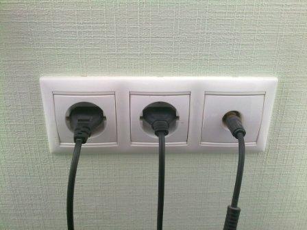

Через пару лет после ремонта квартиры столкнулся с проблемой недостатка розеток возле стойки с телевизором, DVD и т.д. Блок розеток «Legrand», по-моему, самой популярной серии «Valena»:
Установить в бетонной стене еще один подрозетник без порчи обоев, пыли и прочих неудобств практически невозможно, использовать тройник или удлинитель – небезопасно да и неэстетично. Двойных леграновских розеток, уставливаемых в один подрозетник, я не нашел ни в каталогах на сайте производителя, ни в магазинах.

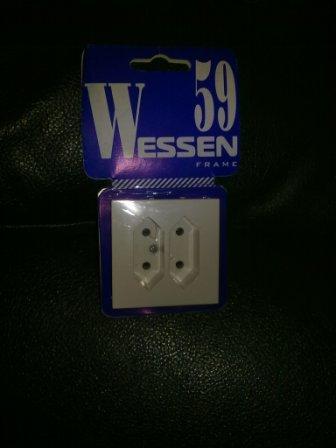

Решил задачу следующим образом: купил двойную розетку «Wessen» (в «Леруа Мерлене» 47 рублей стоит):
обрезал ее крышку по 2 мм сверху и снизу, а также ребра жесткости по размеру рамки «Легран»: и установил новую розетку:
По ширине и толщине крышки оказались одинаковыми. Считаю, что получилось достаточно неплохо:
Может, быть кому-то пригодится, на форуме приемлемых решений данной проблемы я не нашел.

Колхоз зачётный, решение красивое :) Правда, не совсем понятно требование целости обоев, если буравить дыру для подрозетника в коронке-стакане окажется аккуратный кружок обоев, а на обоях в стене - аккуратная дырка, которая в любом случае будет закрыта рамкой. Вариант поставить слева и справа вертикально две двойных леграндовских, а в серёдку, обрезав края - TV - не рассмастривался?
Получится блок в виде буквы "Н", а у меня все розетки в едином стиле. К тому же, обрезанная TV-розетка, не прикрытая рамкой, вряд ли будет выглядить красиво. Кроме того, придется покупать две новые леграновские двойные розетки рублей по 190-200 и испортить стоящую баснословных денег TV-розетку - дорогое удовольствие. Цена же предлагаемого мной варианта - 47 рублей. Причем конструкция обратимая, если дополнительная розетка перестанет требоваться, в любой момент можно вернуть исходный вариант за каких-то 5 минут.
Я не утверждаю, что не может быть других решений, просто предложил свой вариант, для тех, кому он подойдет.

У SE Unica тоже есть подобная розетка.

У этой розетки крышка по размерам меньше леграновской Валены, я посмотрел, не подойдет.
