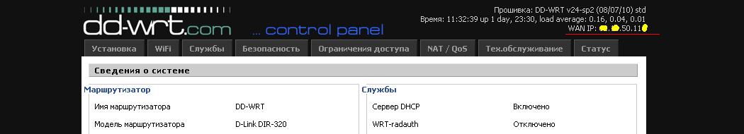

хм. теперь уместный вопрос . как определить IP модема и как запустить доступ к регистратору по этому динамическому айпи

......насчет информации "серый" или "белый" динамический IP адрес - ничего не могу сказать, не пробовал. По простому адрес можно узнать зайдя на сайт http://2ip.ru/ . а потом можно попробовать динамику привязать к DynDNS Возможно еще в веб-интерфейсе роутера будет отображаться IP адрес
Еще у операторов GSM вроде есть услуга - Статический публичный IP-адрес
