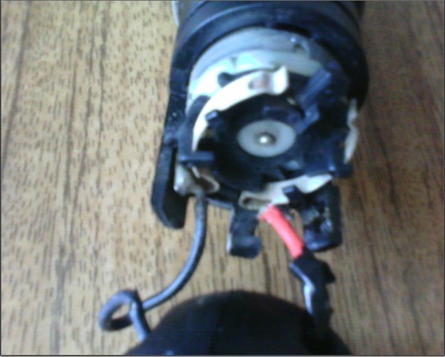

Решил восстановить старую аккумуляторную отвёртку.Подобрал аккумуляторы, собрал в батарею всё работает.Зарядка показалась подозрительной, разобрал.Кроме транса нет НИЧЕГО!Получается аккумуляторы заряжаются переменкой?

Voldemar36 написал : .Кроме транса нет НИЧЕГО!Получается аккумуляторы заряжаются переменкой?
Даже диода нет?Я ,например, ещё ни разу не слыхал про заряд переменным током.Может гдето всё таки есть диод или диодный мост,в самой отвёртки например.А что написано про ток и напряжение на зарядки?

Зарядка вход 230-240 v ~50\60 Hz, выход 4,8V ~140-200mA.От аккумуляторов провод идёт на переключатель.Разберу ещё раз гляну.

Voldemar36 написал : Разберу ещё раз гляну.
И найдёте в отвёртке хотя бы один диодик с резистором...

sergey_sav написал : И найдёте в отвёртке хотя бы один диодик с резистором...
К сожалению не нашёл.

Тогда внимательно смотрим на значки БП. На моём сетевом адаптере аккумуляторной отвёртки на выходе не переменка, а выпрямленное напряжение. Кстати, а что хотели показать на картинке? ;)

sergey_sav написал : Тогда внимательно смотрим на значки БП.
Voldemar36 написал : Зарядка вход 230-240 v ~50\60 Hz, выход 4,8V ~140-200mA.
Вскрытие подтвердило, ничего выпрямляющего нет.
sergey_sav написал : Кстати, а что хотели показать на картинке?
Провода от аккумулятора идут на переключатель, нет больше ничего.Вывод аккумулятор заряжается переменным током.

Название отвёртки есть? Просто интересно... ;)

sergey_sav написал : Название отвёртки есть? Просто интересно.
Black&Decker KC 9036 KA

Загадка природы. Аккумы по сути своей постоянноточные устройства и переменка им не подходит.
Ищем диод.

Voldemar36 написал : Вывод аккумулятор заряжается переменным током.
А в самих аккумуляторах ни чего не было?
