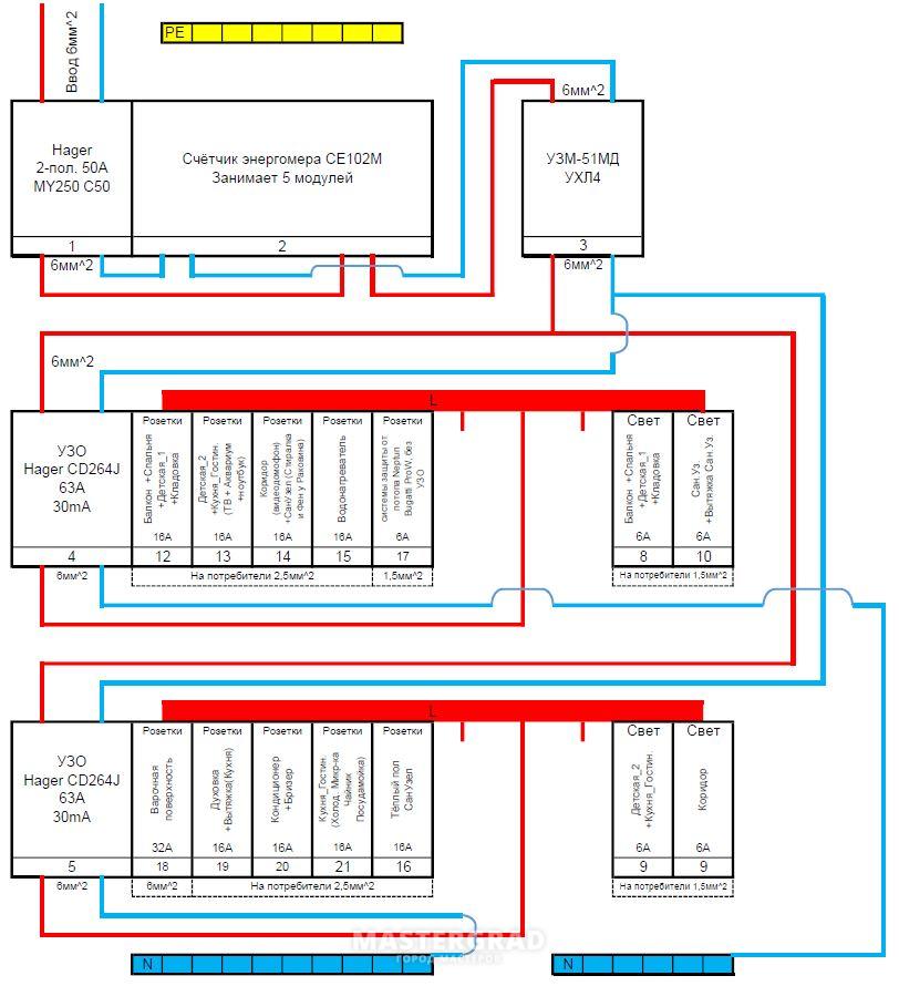

У всех автоматы на 25А, но многие на участках не бывают. Можно же установить на 32А, если будут возражать в садаводстве то сниму. Хотя у тех кто живёт круглый год, зимой по 12000 рублей счета. Думаю у них автоматы не на 25А стоят. Тогда точно мне надо IEK покупать, так как у меня почти все автоматы этой фирмы.

protsay, Ну возьмите тогда вводной 32А , 1 УЗО 40А 300мА селективное и 2 УЗО 40А 30мА

ebf написал: protsay, Ну возьмите тогда вводной 32А , 1 УЗО 40А 300мА селективное и 2 УЗО 40А 30мА
protsay, Тем более, что у ИЕКа УЗО и тип А тоже недорогие .

protsay, А по поводу верного распределения нагрузки по групповым УЗО вот верный пример из соседней темы. ebf,одобрил и я тоже .
Это может быть важным при распределении фонового тока утечки по групповым УЗО и обеспечения их более стабильной работы, уменьшающей риск ложного срабатывания .

dokar, Спасибо, интересная схема, но боюсь малоподходящяя для моей ситуации, так как у меня совсем мало освещения. Я подумаю и может переделаю, для более равномерного распределения. Спасибо.

Добрый вечер всем хорошим людям. Вот думал по поводу равномерного распределения и ничего у меня не получается. Хочется, что бы было таким образом, что если вдруг срабатывает УЗО или автомат на розетках, то что бы свет оставался. И наооборот, что если свет отключился, то что бы розетки были запитаны и можно было использовать например переноску. Для ввода кабеля в домик от СИПа к щиту хочу применить ВВГнгLS 2x6, можно ли так делать? Вводной автомат будет на 32А. Заранее спасибо всем ответившим.

protsay написал: Хочется, что бы было таким образом, что если вдруг срабатывает УЗО или автомат на розетках, то что бы свет оставался.
Думаете, оно сработает? Не, ну может быть, лет через 15, разок...

protsay, на всякий случай, не более того. Тоже вот так сидят в интернетах и рассуждают, мол, а вдруг оно сработает.
Ну и в общем-то делать там особо нечего, проблем заметных нет, потому нет повода не сделать.
Но учтите, что просто сидеть без света, потому что его отключили, вы будете во многие десятки раз чаще, чем по причине срабатывания чего угодно. Так что срабатываниями можно смело пренебречь.
