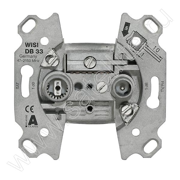

Может розетку не того калибра взяли?... На есть надпись SAT?

sergey_sav На оборотной стороне написано S2900-I/H2. А какой калибр нужен?

Night_Watch написал : А какой калибр нужен?
с таким же разъёмчиком как и на рессивере

юра Т Вы имеете ввиду что на розетке разъём должен быть таким же как LNB IN в рессивере?

Night_Watch да, желательно так
или должна быть специальная надпись возле гнезда, что то вроде: SAT 950-2400 MHz

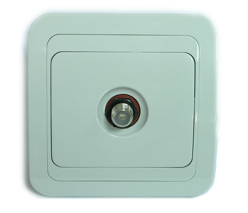

Night_Watch написал : Попробую купить такую розетку
либо (можно самому подобное сколхозить из простого боченка)

У меня уже "мордашка" на 2 дырки. Поэтому куплю уж заводскую.
А моя розетка, она для каких целей?

Night_Watch написал : А моя розетка, она для каких целей?
ТВ/Радио розетка. Конечная. Один вход для коакс. кабеля. Один ТВ и один радио выход. Это можно было узнать и при покупке... ;)

sergey_sav Так я и покупал для ТВ. А как оказалось ТВ и спутниковая антенна это разное :D
