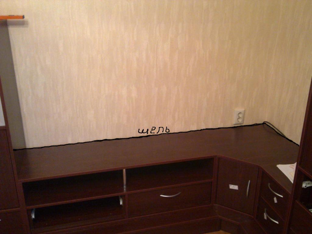

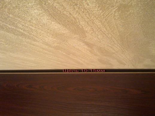

День добрый! Подскажите по одной проблемке. Из-за моего "прокола" при проектировании угловой модульной системы появилась щель между стеной и задней стенкой системы размером 10-15мм. Фото приложил. Так вот чем бы эту щель закрыть? Половой и кухонный плинтус просьба не предлагать - смотрится не ах. Может какие-нибудь профили существуют? Цвет мебели - махагон.

Я не специалист в материалах, а в дизайне кое-что знаю. Как я понимаю Вам надо максимально скрыть щель. Значит упор надо делать на использование аналогичных материалов: т.е. обои или дсп. Если хоть один из них доступен, то развивайте эту тему. Всё остальное будет компромисс.

Бывает в цвет Вашего лдсп торцовка,полоска толщиной 0,5 мм,шириной 20 мм с клеем или без клея.

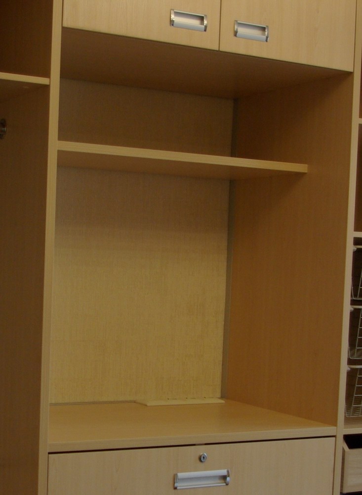

в моем случае (см фото) закрывал щель (тоже примерно 10мм) алюминиевым анодированным уголком 30х30мм, ручки были тоже цвета матового серебра и все хорошо смотрелось.
если не нравится алюминий, есть пластиковые уголки различных цветов.

А каким образом крепить ее? Нарастить глубину тумб полосками ДСП на 10 или 16мм с такой кромкой?
SOVA_Lesna написал : если не нравится алюминий, есть пластиковые уголки различных цветов.
Аллюминий там точно не пойдет, а вот пластиковый уголок под махагон я как раз уже купил в Леруа. Буду пробовать в выходные. Если не понравиться, буду наверное заказывать невысокий бордюр из ДСП или попробую сначала прикрыть торцовкой, как советует Чепик. Спасибо ВСЕМ за Ваши советы. Если кто еще что вспомнит, буду рад.

Вначале надо заделать щель,что бы кромка не провалилась,она же тонкая. А крепить её не надо..
