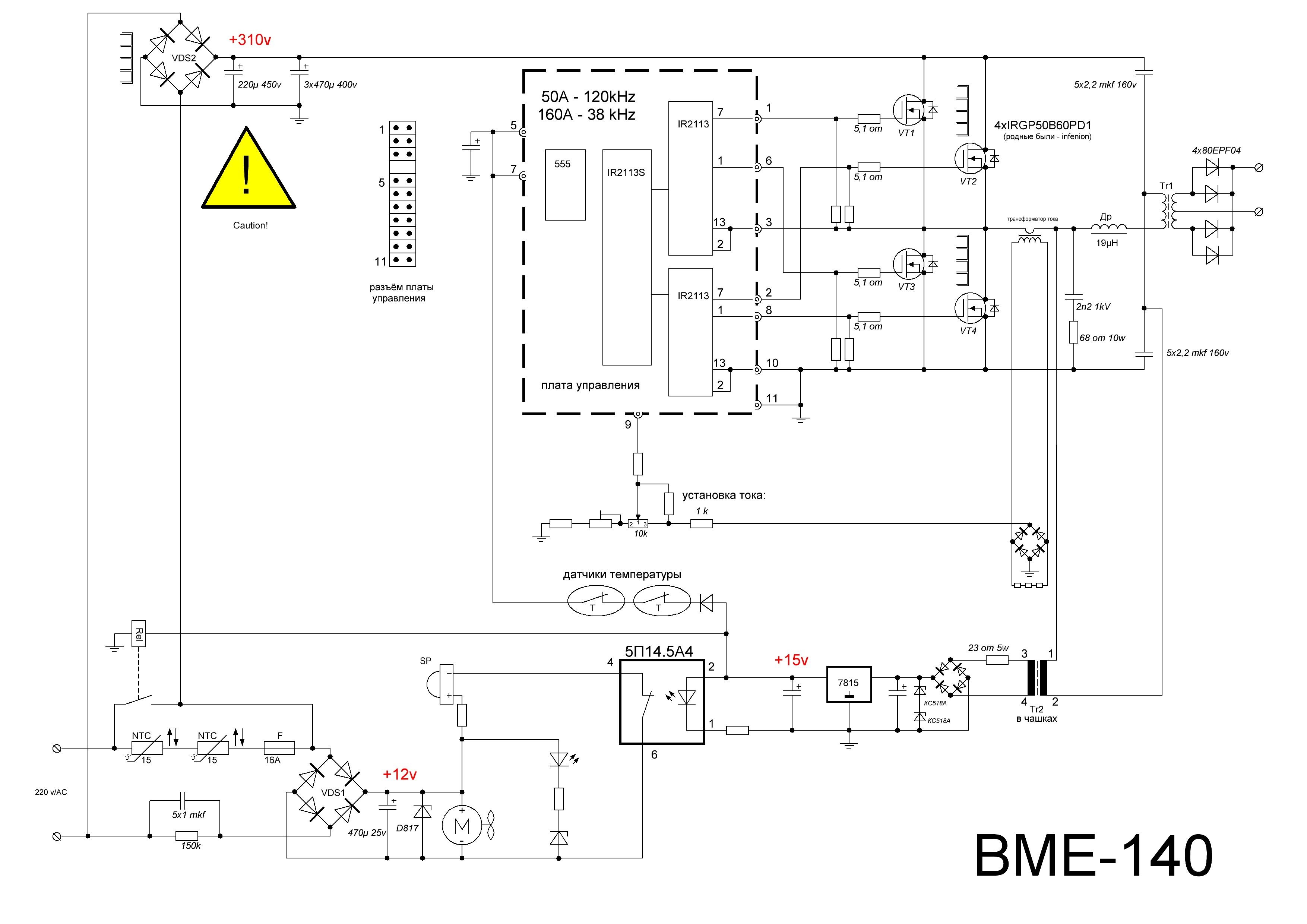

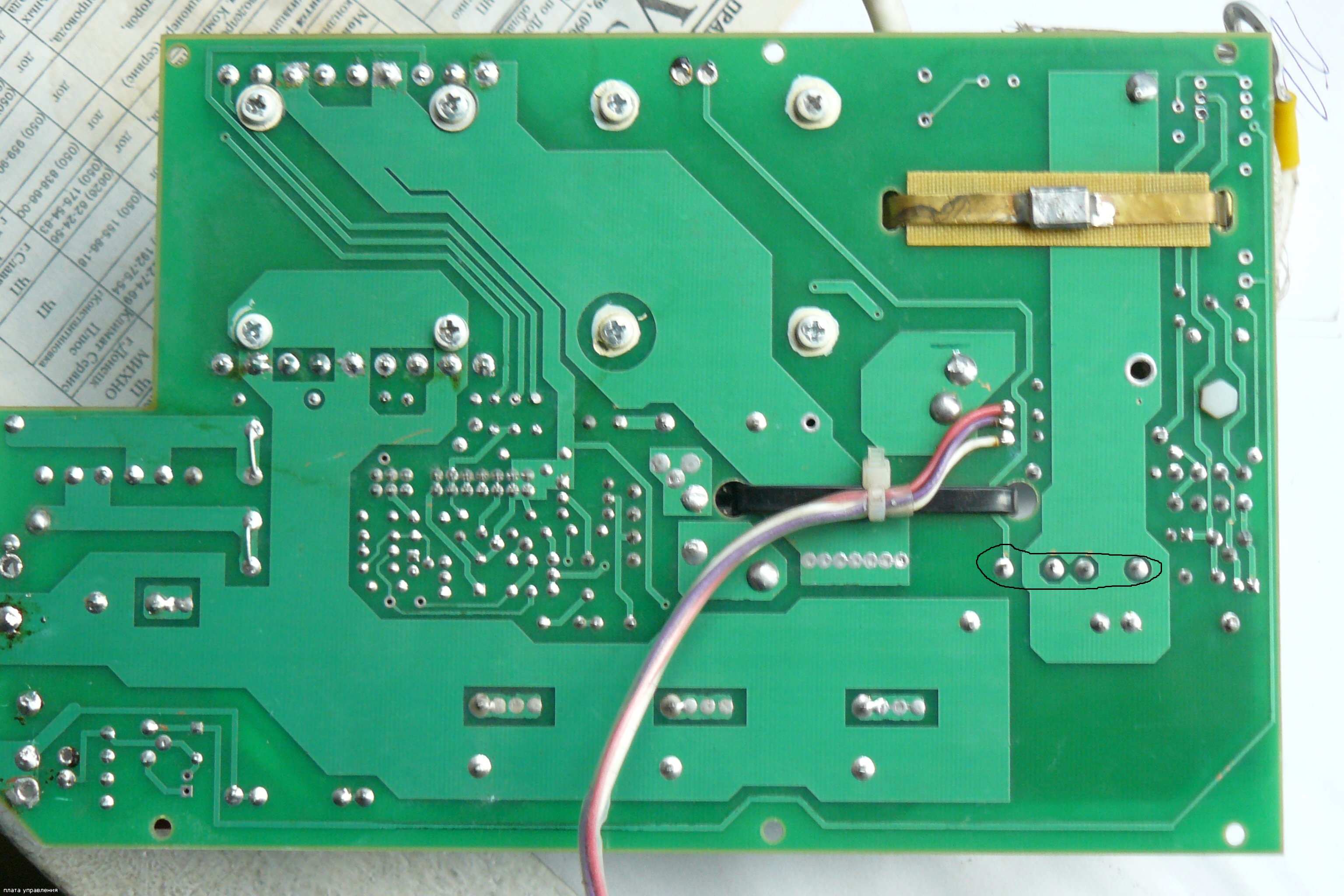

Добрый день. Подскажите номиналы этих резисторов (мощность и сопротивление)
Знаю два из них (5 Вт 1 КОм), а другие два резистора (маркировка стёрлась из-за перегрева и один в обрыве)
Эти резисторы служат для первичного запуска платы управления (подают напряжение на стабилизатор 15 вольт 7815)

Уважаемые друзья, подскажите, пожалуйста, план действий по ремонту сварочного инвертора ВМЕ 160. Включаю в сеть, измеряю выходное напряжение мультиметром, Uхх = 0 В. На переключатель "I/0" (передняя панель) не реагирует. Вентилятор работает. Есть схема принципиальная. Хозяин прибора менял IGBT-ключи (2 шт.), отгоревшее сопротивление R = 68 Ом.

В ВМЕ-160 проблемная ПУ(7555,2113),вот с проверки её и надо начинать запитав от внешнего БП, осликом смотреть выходные сигналы.Да ,кроме выходного(сварочного,я так понял)другие какие напряжения присутствуют,а назначение "отгоревшее сопротивление R = 68 Ом" вам известно?

Sla70, честно говоря, ясного представления по поводу сопротивления R=68 Ом, 10W у меня пока нет. Вижу, что по схеме стоит в выходной цепи (между датчиком тока и токоограничительным дросселем). Видимо, выполняет функцию фильтра совместно с конденсатором... До этого ремонта имел дело с Титанами-ВС. Похожая проблема - нет Uхх - решалась заменой неисправного тиристорного ключа. На картинке во вложении выделил. А с этим только начал ковыряться, спасибо за наводки, будем искать.

В Сети,да и на форуме есть темы по ремонту данного аппарата,в которых имеются схемы И ПУ и Основной платы отрисованные пользователями.Что бы давать какие-то советы надо хотя знать о вашей подготовке,потому как ожидаемые "замени это и будет тебе счастье"здесь не прокатит.Цепочка R18+C7,это снабберная цепь,вот её назначение надо найти и осмыслить.Дальше замеры(где и чем,результаты),свои мысли и ответы на поставленные вопросы.
