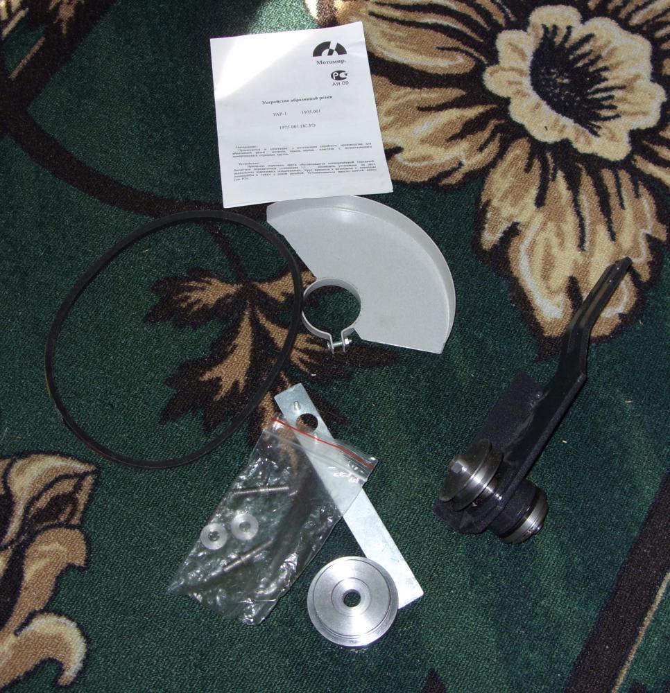

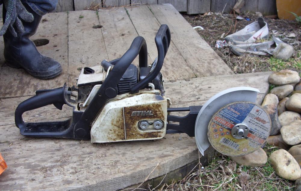

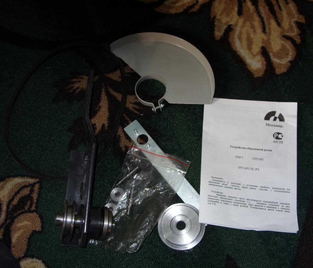

vovochka820 написал : как показала в дальнейшей работе эта насадка?
Работает насадкой сын, режет на куски металлолом, использовал уже 10 кругов на 150 мм. Ему нравится, говорит лучше работать чем болгаркой. Размеры шкива по меряю на днях.

На заметку:
STIHL перестает нести ответственность за этот продукт. Это очень (смертельно!) опасно для здоровья.
На бензорезах обороты ограничены специально для того, чтобы диск не вращался со слишком большой скоростью на уровне 10000 об/мин. На 180-й пиле они могут достигать и 15 и 16 тысяч оборотов. Это скорость вращения больше 150 м/с. Обычный лужский диск допущен для работы, как правило, на скорости не более 80 м/с. При большей скорости от центробежной силы диск просто разлетится. Это реальная угроза жизни!

Это Вы электропилой Парма 2м не работали. На моём Штиле максимальная скорость без одетой цепи 13000 об/мин. И незачем газ на полную давить, и на средних оборотах хорошо режет.

Да мне, собсна, всё равно. Заметка для Ваших потенциальных последователей. Читаем страницу номер 3 в инструкции к любой бензопиле STIHL.

у меня в руках диск от бензинового резака штиль размер круга 350*4*25.4 на нем написано макс 100м\с ;5500,об\сек??? на диске для болгарки разм 230*2.5*22.2макс 80м\с; 6600об сек ??? т.е. скорость зависит от диаметра, работать бензопилой желательно с диском на 115*2.5*22.2 макс 80м\с ; 13300об\сек
конечно мелковат диск для такого аппарата но зато безопасно ну конечно мона и забить только тогда придется забить и на сына :nо:
