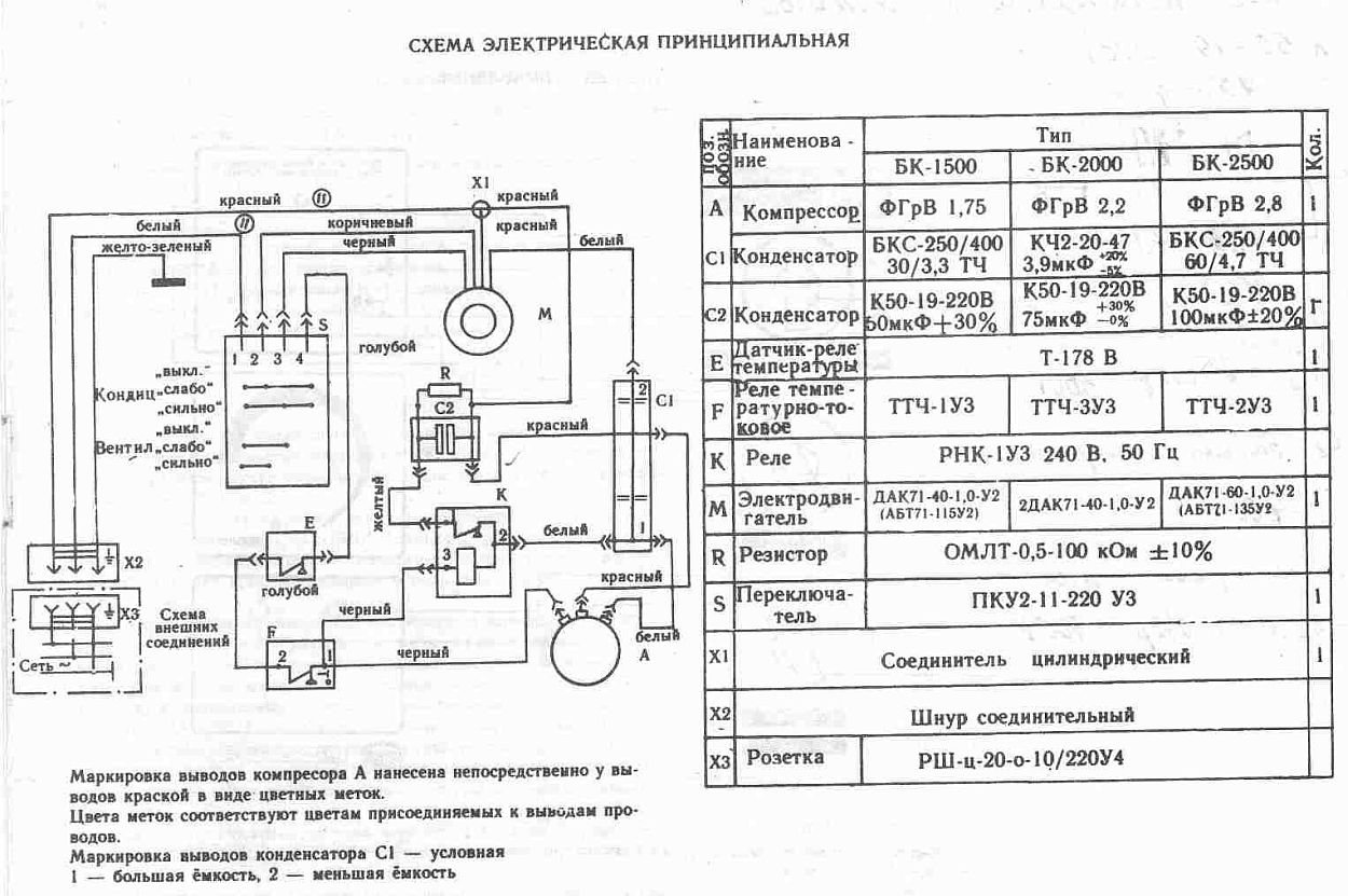

Попался под руку такой движек , но нет схемы подключения.В кратце -однофазный 220вольт , 4 провода(походу конденсаторный), хочу включить - мож куда приспособить. Если кто имел дело с сим девайсом - буду благодарен. ЗЫ.Погуглил ни сего не нашел.

Единственное, что могу сказать так это вот: ДАК 71-40-1,0-У2 Двигатели однофазные асинхронные типа ДАК ДАК электродвигатель асинхронные конденсаторный; Двигатели изготавливаются по ТУ 16-05755950-083-93. Двигатели имеют следующие условные обозначения: 71 - размер корпуса двигателя, мм; (сомневаюся В замешательстве) 40 - номинальная мощность, Вт; 1 - синхронная частота вращения, тыс. об/мин. У2 - климатическое исполнение и категория размещения по ГОСТ Сначала прозваниваешь и находишь 2 пары, которые каждая между собой звенит. Потом к той, у которой сопротивление меньше - подключаю 220, а к той, у которой сопротивление больше - конденсатор 4 Мкф.

Вложил родную схему подключения.

2rem273 Огромное человеческое СПАСИБО! Цвета совпадают. Тема OFF
