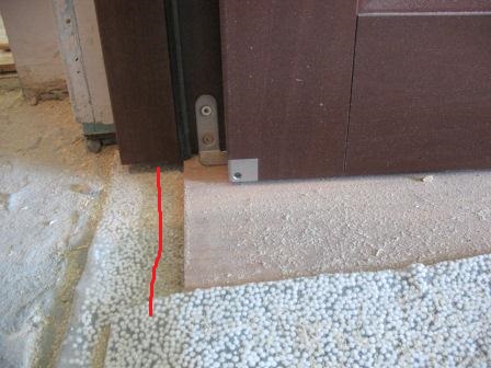

vago083050 написал : должен не под полотном, как считают 99% строителей, а подходить в плотную к внутренней стороне полотна,
откуда такие требования, и как разница в 1см может на что то повлиять, про вентиляцию с вашими зазорами и порогами за дверью вообще тогда забыть можно . мало того это ещё и не красиво,и порог придётся резать ступенькой на концах и всё одно он окажется 1.3 под полотном

витаон, дело в том, что 100% ремонтов в которых моя организация принимает участие комплектуется итальянскими или немецкими дверями. Так вот, продаются они готовым изделием со всеми зарезками и фурнитурой. Короба и наличники не подрезаются, т.е. они уже в размер и подрезать попросту нечего, в большинстве случаев. Зазор между нижним торцом полотна и полом чаще 3-4мм, реже 2-3мм, крайне редко 6-8мм. Поэтому универсальным местом установки порога является то, на которое я указал выше, в не зависимости от того, есть зазор под полотном или его нет. Я уже говорил, что вопросы вентиляции не решаются зазором под полотном. Для этого существуют другие решения и целый специальный раздел на форуме. Ничего резать, как Вы говорите "ступенькой", не приходится, получается всё исключительно идеально. Найду фотки реализаций, размещу. Всё увидите сами. Прошу, хватит из пустого в порожнее, если каждый, кто уверен, что:
порогу место только под дверным полотном; порог Т-образной формы с полочкой 7мм, а с учетом крепления и того меньше, достаточен для ламината и паркетной доски, укладываемой плавающим способом; ламинат можно частично приклеить к полу; вентиляция не существует без 10мм зазора под дверным полотном; и т.д. и т.п. считает, что человек с принципиально иными взглядами на эти вопросы, должен парировать каждую реплику в его адрес каждого пишущего, то спешу Вас разочаровать, у меня нет столько времени, да и желания тоже. Не ставлю своей задачей переубеждать всех имеющих собственное мнение по теме, призываю оставаться при нем, а те кто его ещё не имеет, сформирует его самостоятельно, т.к. выложенного выше по данному вопросу материала более чем достаточно. Сворачиваемся, хорошо?

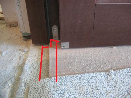

vago083050 написал : витаон, нашел фотки с порогами.
спасибо конечно,только я так и не понял в чём разница ,технически никаких преимуществ, разница в 2см по горизонтали вообще на что то влиять физически не может и вид спорный , имхо под полотно красивше, да и на фото покрытие должно заканчиваться здесь чтобы порог его перекрыл по вашему варианту тут же граница прямо по резинке, как раз где на пред фото край порожка, т. е на краю четверти

витаон написал : спасибо конечно,только я так и не понял в чём разница ,технически никаких преимуществ, разница в 2см по горизонтали вообще на что то влиять физически не может и вид спорный, имхо под полотно красивше
Вообще всё началось с обсуждения темы: узкий порог VS широкий порог при стыковке напольных покрытий укладываемых плавающим способом. Я против нарушения технологии, поэтому широкий порог. А где его размещать, зависит от зазора под полотном, а т.к. двери разные, то продемонстрированный способ более универсальный. Я говорил, что в 100% случаев имею дело с итальянскими и немецкими дверями, а там это стандарт, можно конечно и увеличенный зазор заказать, но как не стандарт, или напольное покрытие позволяющее отсутствие порогов. Как показывает практика в 90% случаев клиент выбирает стандартный зазор и такое размещение порога, оставшиеся 10% - те, у кого существенные перепады между уровнями полов, там без удлиненных стоек коробов не обойтись. Сложность в том, что в половине случаев, строители, осуществляющие ремонт у моих покупателей, получившие подробное тех. задание под подпись, просто забивают на него и лепят порог где хотят. Потомучто мышление стереотипное и не вникают. Но клиент хочет так, как на фото. Беда.
витаон написал : тут же граница прямо по резинке
В обеих случаях всё сделано одинаково. Все зазоры выдержаны, напольное покрытие заходит под порог на столько на сколько нужно, просто фото не очень хорошо передает реальность. Там миллиметры.
