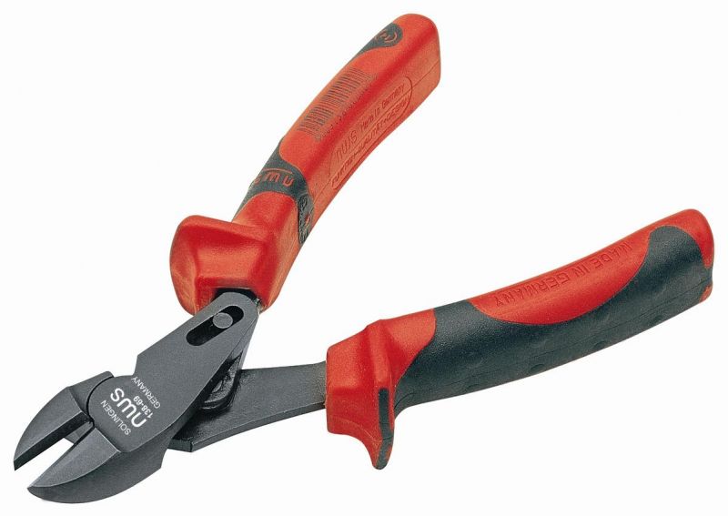

Тоже купил недавно Cobolt, давно хотел. В основном взял под задачи укорачивания шурупов точно в размер. Раньше мучался силовыми бокорезами Knipex, но они, конечно, изначально были слабые - ручки всего 160 мм. У Cobolt длина ручек 200 мм, а самое главное - совсем другая механика. На самом деле упоминавшийся штифт рядом с кромками - он не является осью... Это трудно объяснить на пальцах, но половинки просто объезжают его, что ли, там такое сложное движение. Нагрузка ложится на мощные скрепляющие накладки, а эта оська - она просто как направляющая, или как центровочная.
В результате: обычными силовыми бокорезами Knipex (причем, 180-мм тоже пробовал) с большим трудом удается перекусить пополам саморез 4.2. Сжимаешь двумя руками со всей дури. Cobolt-om без напряга одной рукой перекусываю 5 мм саморез, думаю и 6 мм так же перекусит, просто еще не пробовал. Ради интереса провел измерения рычагов.
160 мм силовые бокорезы Knipex модель 74 02 160: Эффективный ход концов рукояток - 127 мм. Ход кончиков резцов - 23 мм, выигрыш в силе - 5.5 раз. Ход в том месте, где кусаешь саморез - 10 мм, выигрыш в силе - 12.3 раз
200 мм болторез Knipex Cobolt модель 71 32 200: Эффективный ход концов рукояток - 105 мм. Ход кончиков резцов - 10 мм, выигрыш в силе - 10.5 раз. Ход в том месте, где кусаешь саморез - 3 мм, выигрыш в силе - 35 раз
То есть, при перекусывании самореза выигрыш по сравнению с бокорезами в 2.8 раза - почти втрое. Так что все понятно.

Попробовал сегодня Кобольтом перекусить саморез 6 мм желтопассированный. Перекусывает нормально, конечно нужно уже давить двумя руками с приличным усилием, но особо не напрягает. Кстати, диаметр внутреннего стержня шурупа 6 мм составляет 3.6 мм - как раз столько заявлено у Кобольта для рояльной струны.
Обычными бокорезами, пусть и особой мощности, пусть и 200 мм - нечего даже и пытаться.

Замятия или притуления режущих кромок после перекусывания саморезов нет? А то мне показалось, что на пятой фоторгафии на кромке в районе выемки вмятина, как раз где след от самореза?
Аватар пользователя
Andrew Nik
Регистрация: 07.09.2006
Сообщений: 2920
08.12.2010 в 10:11:54
Посмотрю внимательнее, но по-моему, на пятой иллюзия из-за оставшегося куска чернения и соринки. Вчера после самореза 6-ки изменений на кромках не обнаружил.
