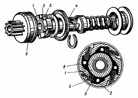

1- ведущая обойма; 2-ролик; 3-толкатель; 4-шлицевая втулка; 5 – пружина толкателя; 6 – ведомая обойма; С большой долей вероятности, глючит муфта свободного хода(бендикс), или ей что то мешает вовремя отойти. на глючный бендикс, может влиять температура на холодную может не работать, а на теплую окей, и наоборот.:confused:

Диагноз форумчан подтвердился - виноват бендикс. Некоторую грусть вызывает тот факт, что в сервисе его не ремонтируют, только весь стартер под замену.
