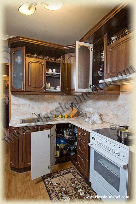

bvn-2005 написал : Я тоже представляю это как некий узкий уголок в цвет фасада. Вопрос где его взять или как сделать? Посмотрел продукцию нескольких производителей фасадов - ничего похожего не нашел...
Вставка угловая 715*37*37. Продается вместе с фасадом.

Кухня Икея, когда покупал кухню, тоже думал об угле :cool:, вставил цоколь от кухни, толщина 1,3 см, двери друг другу открываться не мешают :p, обе распашные.
Ах да, забыл добавить, левый шкаф специальный для угла, с каруселью, поэтому фасад на нем, как бы утоплен, можно было бы поставить шкафы и вровень, без цоколя, но очень не хотелось выпиливать столешницу и хотелось чтобы она немного выпирала.

Всеже задумался об угловой тумбе... с несколько нестандартным углом. Как делать стык? На моем рисунке фасады, похоже, не откроются.

На сайте www.macuha.ru все стандартные тумбы разобраны. В том числе и угловые. Посмотрите файл, там понятно, как сделать, чтобы фасады не мешали друг другу. И накрутите под себя.

Нарисовал очередной вариант угла... В сомнениях: откроется ли створка?

Немного не так. Угол не от двери. Там еще полоска ДСП. Получается как бы две полоски ДСП составляют угол. Не будут ли мешать ручки у ящиков открыванию двери и наоборот. Может удобнее открывать дверь в другую сторону?

Я так понял, что Вы говорите про то, чтобы проставку (на чертеже красным изображена) сделать в виде уголка? Такой вариант я неоднократно видел в салонах. Но меня интересует жизнеспособность моего варианта - там очень удачно сложились размеры фасадов...

bvn-2005 написал : Но меня интересует жизнеспособность моего варианта
Должен работать. Но в таком виде я ни разу не видел. Допускаю что мало видел. Надо попробовать в натуре насколько удобно будет пользоваться.

Вариант вроде как рабочий, но
Klod написал : в натуре насколько удобно будет пользоваться.
ИМХО, не очень - нырять в достаточно узкий проход между открытой дверкой и ящиками справа будет напрягательно, особенно если планируется частое использование объема шкафа под мойкой. Дверка как бы просится быть правой, но тогда, увы, возможен конфликт ручек.

Krocus написал : нырять в достаточно узкий проход между открытой дверкой и ящиками
Я планирую поставить петли с углом открытия больше 90 (есть же такие вроде бы у Блюма и др...). Тогда и проход будет не очень напряжный, и ручка не будет биться в соседний фасад.

bvn-2005 написал : планирую поставить петли с углом открытия больше 90
Хех, ну дык это меняет дело ). Надеюсь, ручки на ящиках будут не во всю ширину фасада, а то некоторые ща взяли моду ставить такие на модерновых кухнях.

А мы не знали об этом!:) Тогда должно быть нормально. Если что можно и переделать.:)

Я не знаю, кто и чего знает или не знает, просто специально заострил внимание на этом моменте, поскольку дизайном ручек обычно заведуют супружницы, а некоторых из них переубедить бывает проблематично :confused:. А проблемы с ручками в углу, поверьте, бывают и у серьезных фирм, особенно когда дверка откидная (духовка, посудомойка).
