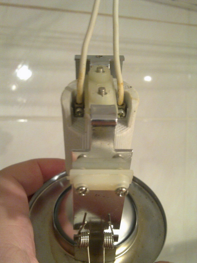

Простите за назойливость, но непонятки меня продолжают одолевать. В соседней теме про индикаторы напряжения я уже писал, что у меня индикатор светится в обоих выводах розетки, а мультиметр показывает порядка 230-236В. Вот фотки для сомневающихся.
В других розетках такая же ситуация. А вот на работе этот же индикатор показывает абсолютно нормально. Сейчас в ночи мне вспомнилось, что, когда года три назад у нас в подъезде меняли проводку, электрики говорили, что у нас дом настолько старый, что даже разводка у нас на 127В и ни "нуля", ни "земли" просто нет. Я тогда как-то пропустил это высказывание мимо ушей, не особо ему поверив. 21-й век как никак. А вот вдруг это действительно так? Или я пишу полную чушь и те 220 между фазами при127 совсем не обычные 220 между фазой и нулем? Просветите, плиз.:cool:
