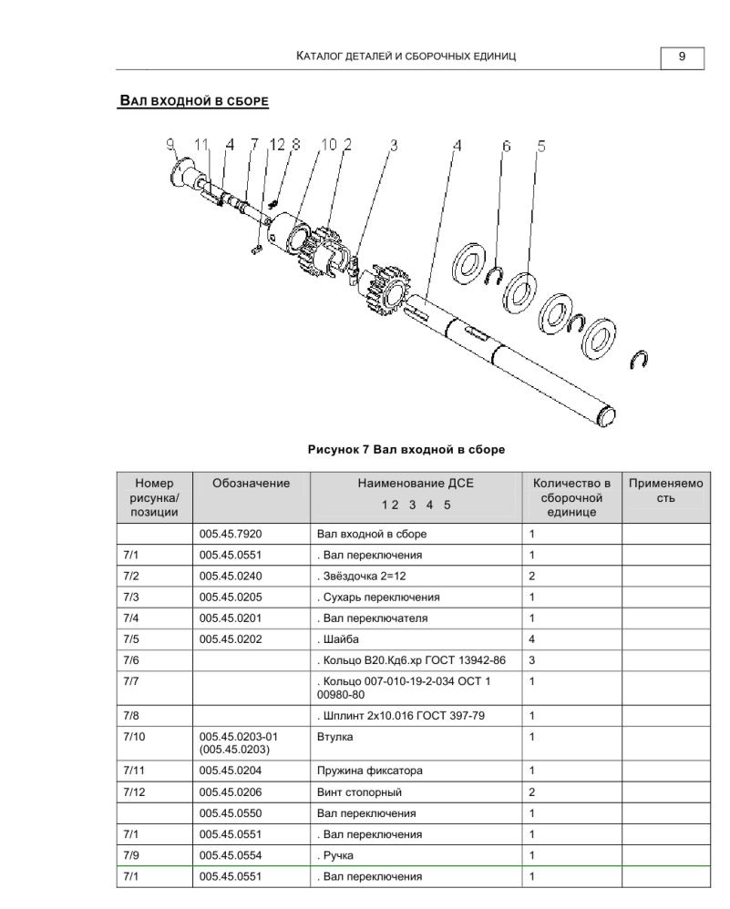

здравствуйте,уважаемые! может кто сталкивался,знает и подскажет. у меня мб1 калужского производства.в ходу 3 года.об остальных "мелочах"-как то вылетание пусковой веревки при повышенном газе и тут же развалившейся пластмассовой глушилке-замыкающей провод на массу при сбросе газа в "ноль" я молчу.но вот что не дает покоя: прошлой осенью начали вылетать передачи.то есть прямо на ходу,хоть пашешь.хоть с телегой едешь,хоть 1ую,хоть 2ую -ручка переключения(ну которая из редуктора торчит) вываливается в нейтраль.я пока ниче не разбирал,хотел бы услышать вашего совета.на сайте кадви редуктор разрисован так,что вообще ниче не понятно что могло бы стать причиной таких неудач. на форуме лазил долго и не нашел.заранее благодарен за дельный совет!

Возможно ослаб стопорный винт №12 или сломалась пружина фиксатора №11.

кажись дошло.деталь 10 на рисунке у меня снови болталсь на валу.а в этом валу имеется сверление напротив которого при переключении передач появляются канавки.в детали 10-2 отверстия напротив друг друга,на в них с новья ничего не ввернуто.походу дела там что то должно было быть,но "люди" из кадви заьотливо ничего туда не прикрутили :mad:.это мой первый мб и я сдуру проглядел.пока все было новое-передачи включались и держались.после нагрузок же и притирания-появилась такая фигня.вчера же не придумал ниче умнее,как в одно резьбовое отверстие в детали 10 вкрутить болт,зафиксировав эту втулку на валу так,чтоб другое отверстие оказалось напротив сверления в валу.в это отверстие бросил шарик от подшипника,коротенькую пружинку и ввернул болт м6.опробовать на ходу пока не могу-грязища и снег.но по ощущениям,когда переключаешь,переключается четко. жду критики

Возможно у вас вообще нет фиксирующей пружинки, помечена на фото стрелкой, в отверстия заворачиваются болты заострённые на конце. У меня один потерян, так что завёрнут обычный. Фиксирует пружинку.

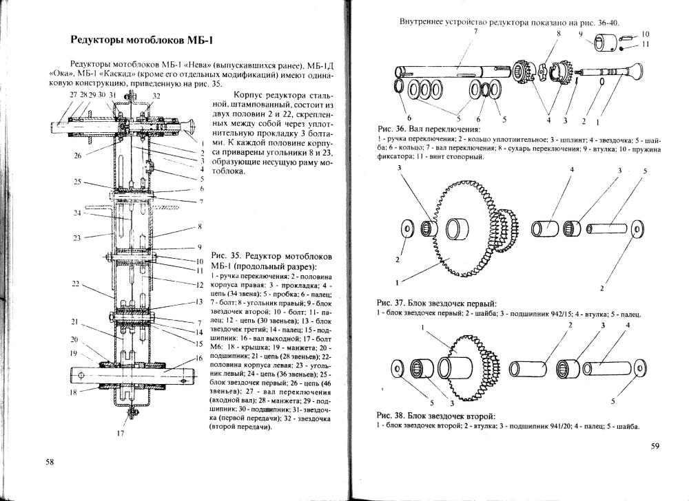

Пружинка фиксирующая. рисовал как мог:)

спасибо большое,уважаемый Тол! вы мне все прояснили.ни болта,ни пружины с завода не было,а я по неопытности лохонулся.буду искать такую пружину(наверно можно из старого будильника выдернуть кусок),сомневаюсь,что подобная шляпа имеется в запчастях. спасибо огромное

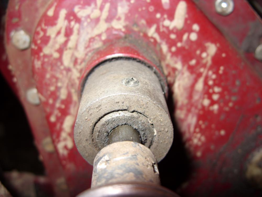

Вот также и у меня получилось, а может и не было сновья. Щас обкатываю, сегодня проехал в общей сложности 5км., скорости при этом без пружинки не вылетают, но заметил, что незначительно подтекает масло из под втулки(10) Что это может быть? ОКА КАДВИ

Spaser написал : незначительно подтекает масло из под втулки(10) Что это может быть? ОКА КАДВИ
ПЛИЗ)
