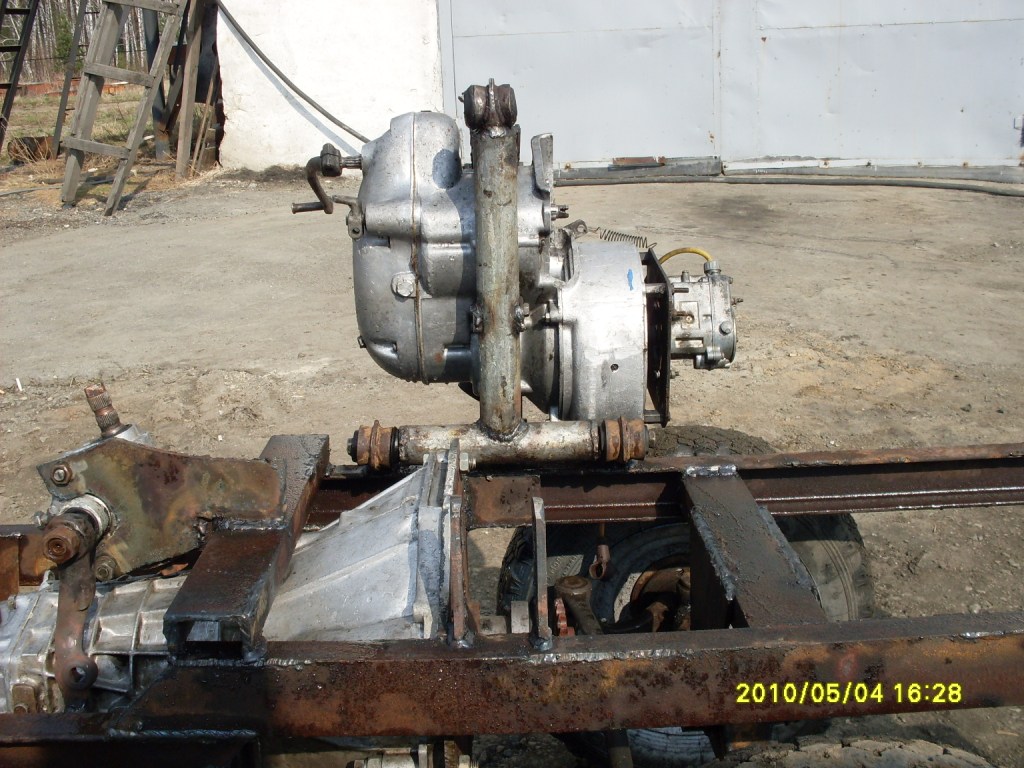

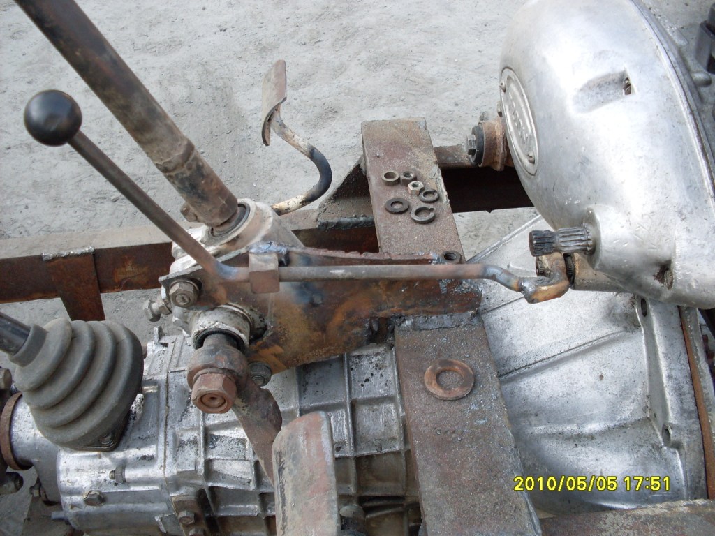

kanol написал : Хотелось бы глянуть на установку рулевого мех.
Рулевая колонка от "запора". Втолкали по-середине рамы на швеллерок. При поворотах швеллер немного скручивает, надо либо мощнее его ставить, либо усиливать. Швеллер на болтах-иначе коробку не вытащить.(здесь пока на сварке)
11.04.2011 в 23:13:44
kanol написал : С маховиком???? Или глянуть узелок???
Фото, к сожалению нет, но там ничего хитрого: на валу фланец - копия жигулевского коленвала, вал сидит в буксе приваренной к плите. Плита держит коробку. Сцепление без изменений.

С такой установкой" магнето" (закрыт весь забор воздуха на обдув) мотор не грееться? И как соединение магнето?
12.04.2011 в 18:52:50
kanol написал : С такой установкой" магнето" (закрыт весь забор воздуха на обдув) мотор не грееться?
Нет не греется-там между улиткой и пластиной втулки 20мм.
12.04.2011 в 19:21:16
kanol написал : И как соединение магнето?
Тоже не очень сложно. Из толстой транспортерной ленты вырезан диск с прорезью под привод магнето и прикручен на болты крепления крыльчатки. Кстати, вместо стальной пластины сейчас стоит штатная решетка и магнето крепится к ней.
