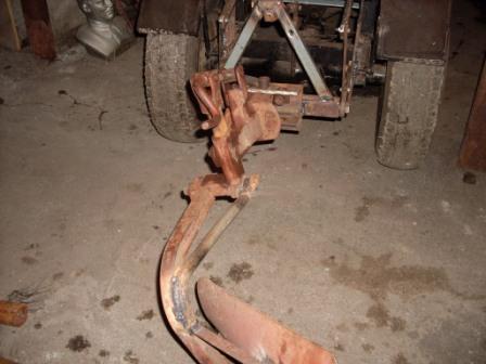

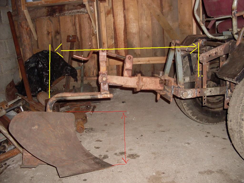

Пробавал пахать (плуг мб мтз) буксует на почве,тяги хватает с лихвой а вот веса и калии похоже нет,надо строить большой трактор для пахоты.

Rinat 82 Вам ни как не приходит в голову, что если мотоблок в 150 кг пашет таким плугом, то и трактор (пусть и мини) с вами на борту доложен это делать ????

Резина у миника новая с рождения, мое мнение что то с навесой не то ,коротко что ли?

Rinat 82 Плуг может не совсем ровно стоит, а закреплен жестко например - это создасть дополнительную и очень не малое дополнительное сопротивление. На легких минитракторах приходится бороться за кождый кг тяги. Вам может нужно чуть дать свободу плугу, что б он сам настраивался, как ему "удобнее"... Даже отшлифованная до зеркала рабочая поверхность и то дает много...
Почитайте тему про плуги, там многое обсуждали.
ЗЫ. мне что б научить мотоблок пахать с адаптером и мной сверху, пришлось полностью переделать плуг и заводскую навеску, но в итоге можно даже целину брать. Да когда пашешь приходиться ловить сантиметры в регулировках, но зато все делаем сами :)
